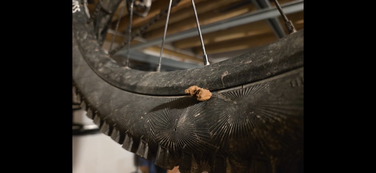

Veriv Opublikowano 21 Czerwca Opublikowano 21 Czerwca @tygrysek z tego zestawu usunął bym cążki i dodał hak. Cążki to zbędny bajer, da sie bez niego obejść i pomysł ktory przedstawileś to proszenie sie o kłopoty. Nie rozpina i nie spina się łańcucha na wyjeździe. Nie z tak błahego powodu jak trochę błota. multitool koniecznie ze skuwaczem. Sprawdź też czy ten multitool ma wszystkie imbusy ktore potrzebujesz. Bo np moze sie okazać, że jakiegos imbusa brakuje, np by odkręcic koło ktore jest na imbus. ...Albo, że brakuje imbusa do odkręcenia haka od ramy. Zresztą, na wygiętym haku da się dojechac do serwisu i sam bym go nie wymieniał w terenie - chyba że na prawdę wiesz co robisz. A w serwisie moze wyprostują zamiast wymieniać. Dętka inna niż TPU, zwykla. TPU wymaga wprawy przy zakładaniu, łatwiej ją uszkodzić zakladajac w polowych warunkach. Co z tego, ze waży 60g mniej Te knoty to jest dobry pomysł ale do mtb - bardzo szybka i skuteczna naprawa opony bezdętkowej. Np po grubym snake, który rozciął oponę o obręcz. Tu na zdjęciu opona dh casing, w oponie wkladka i tak był snake. Knot zalatwił sprawe w kilka minut, bez ściągania opony. A przed wyprawą dobrą praktyką jest by.... ogarnąć rower wcześniej i troche na nim pojezdzic - niedociągnięcia same wyjdą. I skontroluj napięcie szprych. Jesli luźne to serwis. Możesz mieć najlepszą obręcz na świecie i najlepsze szprychy - ale jak będą luźne to realne ryzyko, że szprycha przebije taśmę jak obciążone koło wpadnie w dziurę. I dupa, bo przecież taśmy nie spakowałeś. Trzeba szukać serwisu, czy tam castoramy/psb mrówka i ducktape 🙂 Więc warto zapobiegać i przeserwisować rower odpowiednio wcześniej.
