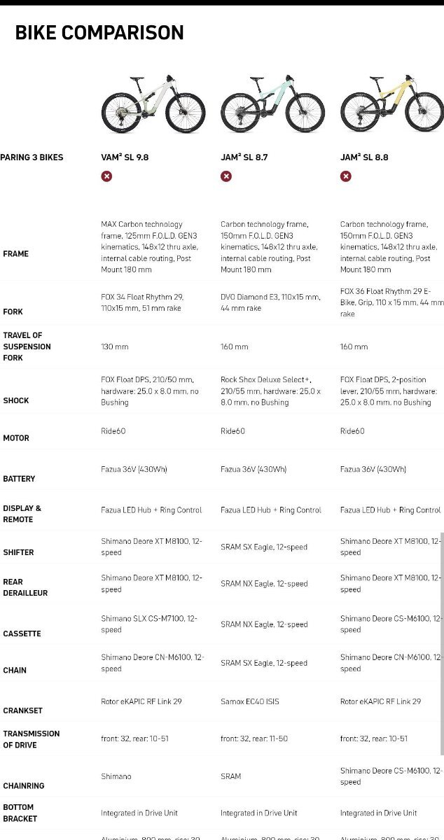

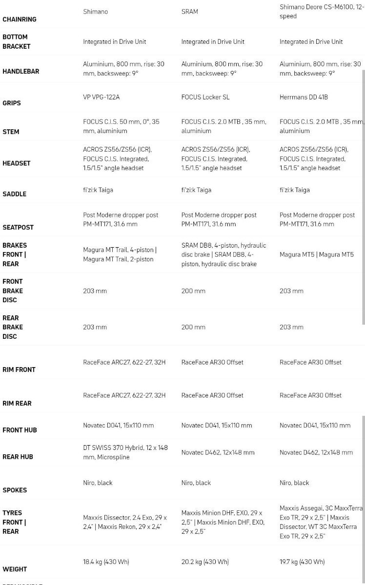

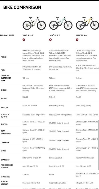

Wojcio Opublikowano 2 Marca Opublikowano 2 Marca Ja mam Jam SL 8.8 - akurat jak kupowałem różnica względem 8.7 była niewielka, a uważam Sram NX/SX za słaby napęd (co innego GX) i widelec DVO za "egzotyczny". Swoją drogą jeździłem na DVO i był świetny, ale to był topowy model, a tu jakiś oszczędnościowy. Zobacz ceny w piwnicarowerowa.pl - jak ja tam patrzę, to płaczę (u nich kupowałem, ale latem było drożej).
jajacek Opublikowano 2 Marca Opublikowano 2 Marca Tego GX to bym nie przeceniał. Miałem raz i już bym nie chciał. Nasz kolega mechanik, który tu czasem zagląda @mike21 zawsze mówił że porządny SRAM to się od X01 zaczyna. Drugi którego znam, bardzo doświadczony w MTB mówił to samo. Natomiast do rekreacji w pełni wystarczy. Na pewno wolę Shimano SLX czy XT od GX. Niestandardowy amor to zawsze problem. Szczególnie po gwarancji. Nie wiadomo czy będą części zamienne. Części do RockShoxa cz Foxa to na każdym rogu. Z Manitou gorzej. Nie wiem jak z resztą.
Wojcio Opublikowano 2 Marca Opublikowano 2 Marca Czyli ogólnie się zgadzamy - 8.8 to napęd Shimano i Fox. A do tego bębenek w 8.7 to zwykły HG - więc nie założy się kasety 10-51 (ale można łatwo przejść na tańsze kasety). Dodam, że Jam 9.9 ma ramę z innego karbonu - poza wszystkim to dodatkowy plus pójścia jeszcze wyżej.
Veriv Opublikowano 2 Marca Opublikowano 2 Marca Mysle największą różnice zrobi czy to 130-125 czy też 160-150mm skoku. Porównując taki sam skok to zazwyczaj lepiej wziac od razu model wyżej i np. dostac od razu lepsze opony. Tak tu jes własnie, gdzie tańszy model ma zwykłego DHF przód i tył w ramach oszczędności. Wyższy model Assegai + Dissector w maxterra. itp Ale, to nadal myśle wybór dobry vs nieco lepszy. 160-150mm będzie na prawde robiło robotę, jedynym ograniczeniem będzie użytkownik ?
Wojcio Opublikowano 2 Marca Opublikowano 2 Marca Dla mojej żony przesiadka z widelca 130 na 160 była transformacyjna - otworzyły się dla niej nowe trasy - pewnie pomogła też inna geometria. Dla mnie zmiana 140 na 160 była też bardzo wyraźna - żadne z nas nie jest ekstremalistą, ale jeździmy i w górach i w bikaparkach.

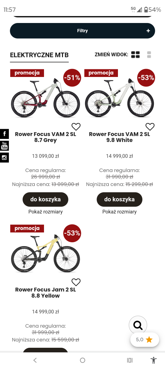

Bonnum Opublikowano 2 Marca Autor Opublikowano 2 Marca Dziękuję za Wasze odpowiedzi! W takim razie wezmę model z większym skokiem, czyni Jam. Zostaje jeszcze pytanie ile warto dopłacić do 8.8 vs 8.7? Poniżej ceny z Częstochowy, więc dość blisko mnie:
Veriv Opublikowano 2 Marca Opublikowano 2 Marca Na to trzeba spojrzec jako "trade-off" - z czego będziesz musiał zrezygnować kupując jeszcze droższy model. Np przekrocze budżet na rower o kolejne 2k i wskutek tego nie pojade na urlop. Aaaa trzeba jeszcze odwrócić pytanie "co poza rowerem" i na nie odpowiedzieć. Rozsądne minimum to przynajmniej ochraniacze na kolana, kask. Moge ci polecic coś co jest tanie a działa. https://www.deporvillage.pl/ochraniacze-na-kolana-race-face-indy-w-kolorze-intensywnej-czerni?conv=1&utm_source=google&utm_medium=cpc&utm_campaign=pl_conv_pmax_margen-bajo_platform-auto-generated_na_na&gad_source=1&gad_campaignid=20577866137&gbraid=0AAAAAp9gTzJvVaSC4IVsptbl7x_gnqhPj&gclid=CjwKCAiAh5XNBhAAEiwA_Bu8FaFEb2PbKHMKrEjOoKVSxj3e6MBTNTIvzYSrq37vkMqOsLD5jG1q5BoCB0kQAvD_BwE Lekkie ochraniacze ktorych nie czuć na nogach https://allegro.pl/produkt/kask-rowerowy-ixs-trigger-ff-r-m-l-e469b64f-ac89-4581-8168-42e914eabd23?offerId=18294036029&utm_source=google&utm_medium=product-carousel&utm_campaign=product-listing&utm_content=%2Flisting%3Fstring%3Dixs%20trigger%20ff lekki kask. Do tego rękawiczki. To takie rozsądne minimum, moja żona w podobnym zestawie jezdzi nawet na fullu XC. Oczywiście nie ma koniecznosci kasku full face, ale choć taki ktory chroni potylicę ma jak najbardziej sens.
Wojcio Opublikowano 2 Marca Opublikowano 2 Marca Dokładnie - ten tańszy będzie też ok, ja wybrałem droższy i zapłaciłem jeszcze 3k więcej niż Ty masz cenę teraz. Ale nie żałuję - było kilka wycieczek - było bardzo fajnie. Dodam, że dość rzadkie zalety tego modelu to: Wyjmowana bateria - ładujesz w domu, nie wozisz na bagażniku samochodowym - łatwo i wygodnie. Możliwość sparowania komputerka z rowerem - wtedy na ekranie jest np. moc - u mnie Wahoo (to nie jest oczywiście nic wyjątkowego, ale ten rower nie ma ekranu w sterowniku). Klucz do osi i do komory baterii mocowany do tylnej osi. Hamulce Magura - poprzednio preferowałem Shimano, teraz już nie - i do tego manetki są mocowanie do obejm hamulców - elegancko. Wady (drobne) nietypowy mostek z prowadzeniem przewodów- łatwe ale utrudnia serwis. Tylko jedno miejsce na bidon.
