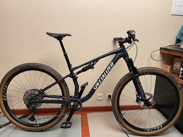

Pepe75 Opublikowano 19 Lutego Opublikowano 19 Lutego 1 godzinę temu, Bonnum napisał(a): Tak, chyba nie mam na tyle doświadczenia żeby iść w używki. Na co w takim razie zwrócić uwagę i czego unikać szukając nowego roweru? Np. czy ten spec będzie ok? https://www.specialized.com/pl/pl/chisel/p/4221775?color=5382740-4221775&searchText=93825-7104 W tej cenie można wyższy model upolować https://bikepark24.pl/Rower-Specialized-Chisel-Comp-Satin-Metallic-Deep-Lake-Gloss-White.html zdjęcie mojego z założonym osprzętem Shimano. Fajna oferta na żółtego Lapierre (tylko jak rama jakościowo i gwarancyjnie ?)
Bonnum Opublikowano 19 Lutego Autor Opublikowano 19 Lutego 4 godziny temu, Veriv napisał(a): Dla pełniejszego obrazu i unikania zgadywania - gdzie są te single? W Rudzie Śląskiej a konkretnie w Bielszowicach: https://m.youtube.com/shorts/PlhHhTgnnUU Ten na filmiku to mój ulubiony bo bardzo łagodny, bez dropów i hopków, ale są też inne, ostrzejsze, ale to nie góry :) 3 godziny temu, Pepe75 napisał(a): W tej cenie można wyższy model upolować https://bikepark24.pl/Rower-Specialized-Chisel-Comp-Satin-Metallic-Deep-Lake-Gloss-White.html zdjęcie mojego z założonym osprzętem Shimano. Fajna oferta na żółtego Lapierre (tylko jak rama jakościowo i gwarancyjnie ?) Fajny, jaki rozmiar wziąłeś?
Pepe75 Opublikowano 19 Lutego Opublikowano 19 Lutego 10 minut temu, Bonnum napisał(a): Fajny, jaki rozmiar wziąłeś? M-kę na 175cm, ale jeździłem po sklepie też i na L-ce i długo biłem się z myślami który lepszy.
