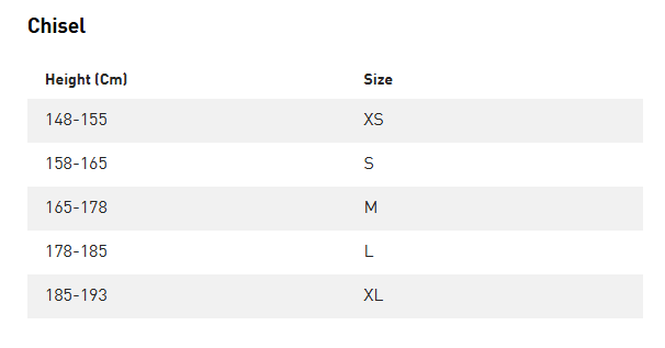

jajacek Opublikowano 19 Lutego Opublikowano 19 Lutego @Bonnum Ja sądzę że w fullach Speca to raczej XL dla Ciebie. Na L będziesz miał sztycę wysuniętą na granicy zakresu lub poza poza zakres i długi mostek. Zalecenia producenta są takie: Ja mając dość długi przekrok jak na mój wzrost, ok. 85 przy 175 wzrostu i długie łapy 182 cm, lepiej się czuję na L. A jeździłem parę lat i na M i na L. I sądzę że przy tych proporcjach u Ciebie będzie to samo. Chyba że masz rączki jak Tyranozaurus Rex ?

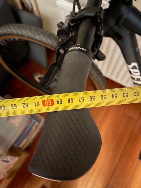

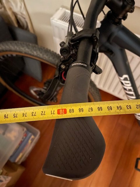

Pepe75 Opublikowano 19 Lutego Opublikowano 19 Lutego 15 minut temu, Bonnum napisał(a): O to super! A mógłbym Cię poprosić żebyś zmierzył odległość górnej powierzchni siodła od osi suportu w max wyciągnięciu sztycy, a także wysokość gripów od ziemi i odległość nosa siodła od gripów? Tych wymiarów nigdy nie podają a ja zawsze muszę mocno kombinować z ustawieniami roweru. Zresztą i tak od razu wymienić będę musiał mostek i może również kierowcę na taką z większym wznosem, dlatego ciut za mały rozmiar muszę wybrać, ale taki żeby dało się tak mocno sztycę podnieść jak potrzebuję - stąd moja prośba. Nie ma problemu, tylko na co Tobie wymiary M-ki ? Od osi suportu do powierzchni górnej siodełka max 73cm, tak jest teraz na zdjęciu i brakuje mi 1cm. Dropper w M-kach ma skok 120/125mm. Będę prawdopodobnie musiał zmienić na dłuższy. L-ki i XL-ki mają skok 150mm. Górna płaszczyzna gripów to ok 105cm od ziemi. Od nosa siodełka do mniej więcej osi gripu ~58,5cm (ale siodełko speca jest krótkie) Od osi jarzemka sztycy do osi gripu ~69cm

Bonnum Opublikowano 19 Lutego Autor Opublikowano 19 Lutego @Pepe75 bardzo dziękuję! Zależało mi właśnie na pomiarze Mki bo w Lke się wpasowuje tylko jestem na niej zbyt pochylony. U mnie gripy są ok 110cm nad ziemią ale tylko dlatego że mostek mocno na plus (jak na zdjęciu). U Ciebie 105, więc mostek na plus poprawi ten problem. 53cm od nosa siodła do osi gripów, a 67cm od osi jarzemka sztycy do osi gripu (te dwa pomiary są wprawdzie trochę bez sensu, ale dają obraz "na oko" więc reach nie jest aż taki koszmarny jak by to wychodziło z suchych danych na stronie producenta. Góra siodła ok 75cm od osi suportu (nie wiem czy kąt rury podsiodłowej gra tu jakąś rolę) i 92cm od powierzchni pedału (do tej wartości zawsze ustawiam wysokość siodełka). U Ciebie jest 73, do tego ja mam korby 175 a Ty zdaję się 170, więc brakuje ok 3cm. To niewiele sztyca 5cm dłuższa i będzie dobrze.

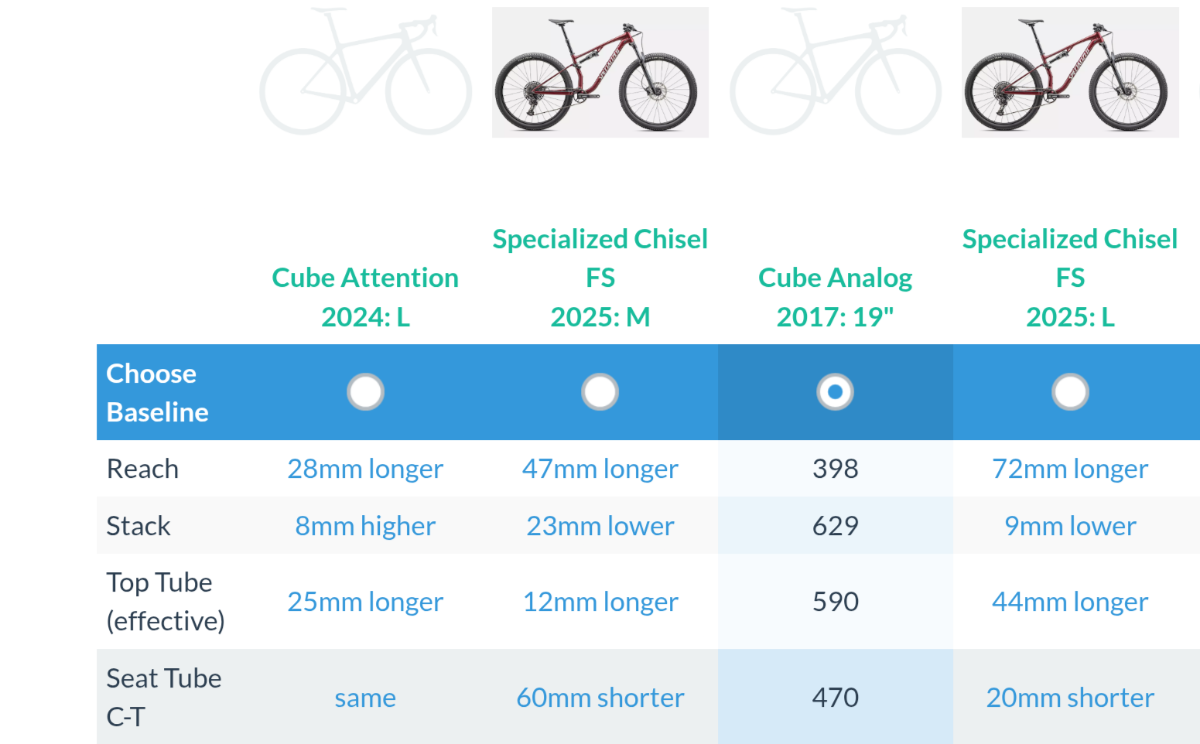

Pepe75 Opublikowano 20 Lutego Opublikowano 20 Lutego @Bonnum różnica w wadze pewnie głównie przez różne amortyzatory Z tego co na szybko znalazłem to Cube Analog 2017 19" ma fabrycznie mostek 90mm. Czyli TTe 590mm + 90mm = 680mm. Attention TTe 615mm + mostek 60mm = 675mm Chisel full L-ka ma TTe 634mm + mostek 60mm = 694mm (Chisel M-ka 662mm) Chisel M-ka na mój gust dla Ciebie za krótka będzie, chyba że w Analogu masz krótszy mostek.

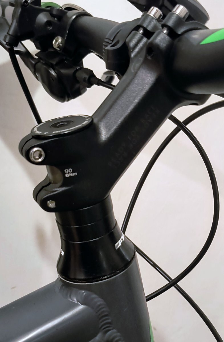

Bonnum Opublikowano 21 Lutego Autor Opublikowano 21 Lutego @Veriv @jajacek co to jest SL? Macie może pod ręką jakieś konkretne przykłady? Z tego co widzę to emtb w wadze ok 20km. Odchudzenie głównie baterii, mocy i zasięgu. Kuszące, nie powiem, tylko o jakim budżecie tu mówimy? @Pepe75 aż 1kg różnicy na amortyzatorze powietrznym? Ty masz ten wyższy model z sidem? Mostek mam 90mm ale nie oryginalny tylko taki mocno na plus, o ile pamiętam+40stopni jak na zdjęciu, więc w poziomie jest teraz jakieś 30mm krótszy niż w oryginalnej specyfikacji.
