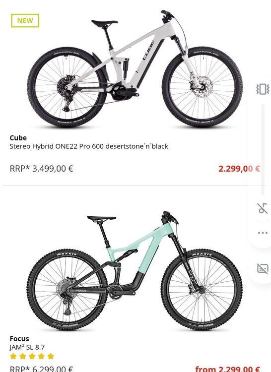

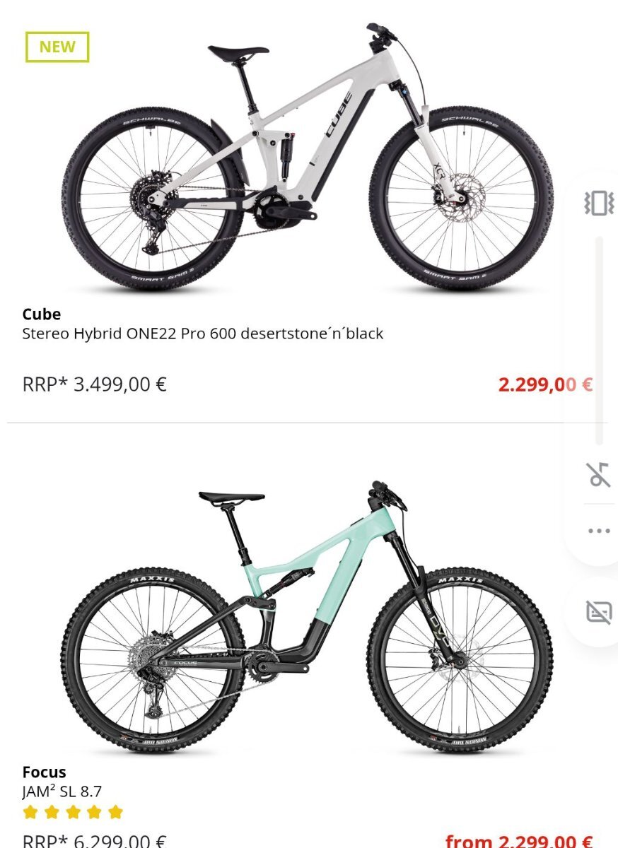

Bonnum Opublikowano 22 Lutego Autor Opublikowano 22 Lutego No to mi namieszaliście z tymi lekkimi e-bikeami ? Muszę sobie wypożyczyć jakiegoś na dłużej i pojeździć bo na razie nie miałem okazji. Znalazłem dwa ciekawe rowery: https://bikepark24.pl/Rower-Focus-VAM-SL-8.7-Grey.html https://bikepark24.pl/Rower-Focus-VAM-SL-9.8-White.html Oba trochę poza budżetem, czy do 12k jest w ogóle szansa na zakup elektryka do 20kg? Mam jeszcze dość głupie pytanie, czy położenie dumpera (pionowo/poziomo) jak na załączonym obrazku robi jakąś różnicę dla moich zastosowań?
Veriv Opublikowano 22 Lutego Opublikowano 22 Lutego Położenie dampera(poziomo, pionowo, tłokiem do góry, tłokiem w dół) nie ma znaczenia. Wypożyczenie teraz to ciężko, teraz to narty bardziej. Ale przejechać sie rowerem możesz np w centrum rowerowym (na górnym ślasku chyba ich nie ma? Nie wiem) lub w podobnie dużym sklepie ktory udostępnia trasy testowe W duzym sklepie przetestujesz i fulla xc i fulla ebike typu sl i co sobie wymyślisz ?
jajacek Opublikowano 22 Lutego Opublikowano 22 Lutego Taki rower to koniecznie testowanie. Przy czym nie takie na godzinkę byle jak tylko z ustawieniem pod wagę, itd. No i pamiętaj że jak rower 20 kg plus Twoja waga ileś tam plus 5 kg na ciuchy i buty, itd, to jest całkowita waga systemowa. Więc nie żadne rekreacyjne, wycieniowane amorki od XC tylko porządny amor z grubymi lagami do zadań terenowych i wystarczająco szeroka opona. Więc ten Stereo się do niczego nie nadaje z tym badziewnym amorem Suntoura i napędem 1x10. Natomiast ten Focus na Fox Rhythm 36 i Deore 1x12 owszem. Natomiast ten waży 25 kg niestety. Więc żadne SL to to nie jest.
Veriv Opublikowano 22 Lutego Opublikowano 22 Lutego No w taki sposób przetestowac sie nie uda. Nie w lutym. W czerwcu tak - z cenami czerwcowymi Z tym ustawianiem zawieszenia tez bym nie przesadzał, byle sie nie zapadało pod wagą i juz. Co mozna sprawdzic nawet w sklepie, to jak silnik dziala i czy to w ogole dla ciebie. A zawieszenie - jak ktos kto nie jezdzil na rowerze z lepszym, pelnym zawieszeniem ma powiedziec cokolwiek. Sam bym nie wiedzial jak poustawiac tego sontura xcr 34 bez dluzszej chwili zabawy, nigdy na takim nie jezdziłem i pewnie wszystkie pokrętla są na odwrót. Jak w manitou. Focus jam sl na pewno nie wazy 25kg
Bonnum Opublikowano 22 Lutego Autor Opublikowano 22 Lutego 3 godziny temu, jajacek napisał(a): Więc nie żadne rekreacyjne, wycieniowane amorki od XC tylko porządny amor z grubymi lagami do zadań terenowych i wyst Więc ten Stereo się do niczego nie nadaje z tym badziewnym amorem Suntoura i napędem 1x10. A DVO Diamond E3, 110x15 mm, 44 mm rake będzie ok? Takiego ma ten Focus, który mieści się w budżecie: https://www.bike-discount.de/en/focus-jam2-sl-8.7 Ten z FOX 34 Float Rhythm 29, 110x15 mm, 51 mm rake, 13 mm na razie najtaniej znalazłem za 15k, trochę za drogo jak na mój gust. Tym bardziej że przecież jak się rozpadnie amor to wystarczy kupić nowy. A właśnie. Na ile lat taki rower wystarczy? To nie jest tak że za 5 lat już nie będzie się dało kupić części, motoru, baterii itp? Te baterie montowane w ramie są chyba niewymierne?
