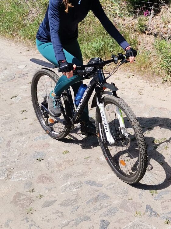

Oskarr Opublikowano 20 Czerwca 2023 Udostępnij Opublikowano 20 Czerwca 2023 @jajacek co do przesunięcia siodełka to masz racje, jednak jeśli komuś wygodniej jest na EXPL a tam jest kąt rurki od 73° a w XC 100 jest 72° to przy długości rurki podsiodłowej daje nam różnice na poziomie 1,3 cm, tzn. aby uzyskać identyczną geometrię w rowerze XC 100 co w EXPL 540 (w sensie reach) i identyczny kąt w stosunku do osi supportu to przesuwamy siodełko o 1,3 cm bliżej kokpitu względem środka ustawienia siodełka. Ze starej szkoły ustawienie początkowe przód tył siodełka powinno być tak, aby przy korbie ustawionej równolegle do podłoża rzepka była na linii środka pedału. Patrząc na rysunek pod spodem, ja siodełko ustawiam na takiej wysokości, aby przy pierwszej pozycji mieć około 1cm luzu między piętą a pedałem przy prostych biodrach. Odnośnik do komentarza

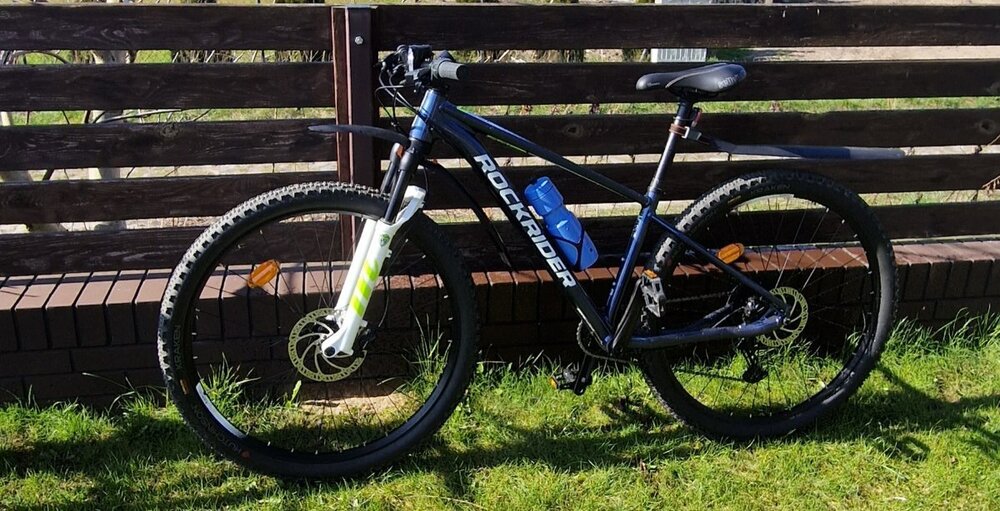

Nimia Opublikowano 20 Czerwca 2023 Udostępnij Opublikowano 20 Czerwca 2023 Dziękuję za wszystkie wskazówki, uważnie je przestudiuję. Napiszę tylko, że kierownica została już skrócona o 4 cm /tylko nie pamiętam, czy już na tych zdjęciach jest po skróceniu/. @Oskarr pod leginsami mam spodenki z pieluchą ? Są bardzo fajne, wcześniej miałam kilka innych, więc mam porównanie. Z tym zsiadaniem to dałeś mi do myślenia, muszę spróbować. Siodełko mam pewnie za wysoko, bo jak stoję, to tylko czubkami palców dotykam ziemi, na tej fotce po prostu bylo lekko z górki. Ale jak jeżdżę to tak nie lubię mieć zgiętych nóg...No ale jak trzeba, to obniżę. @jajacek z tą niepewnością to masz rację. Wcześniej dobre 10 lat jeździłam na crosso-turystyku z 28" kołem, a poprzednie 13 przejechalam spore tysiące kilometrów na starym rometowskim "góralu " ale z kołem 26". XC 100 właściwie sam pędzi i chyba jeszcze nie mam do niego zaufania. Odnośnik do komentarza

Pepe75 Opublikowano 20 Czerwca 2023 Udostępnij Opublikowano 20 Czerwca 2023 1 minutę temu, Oskarr napisał(a): @jajacek co do przesunięcia siodełka to masz racje, jednak jeśli komuś wygodniej jest na EXPL a tam jest kąt rurki od 73° a w XC 100 jest 72° to przy długości rurki podsiodłowej daje nam różnice na poziomie 1,3 cm, tzn. aby uzyskać identyczną geometrię w rowerze XC 100 co w EXPL 540 (w sensie reach) i identyczny kąt w stosunku do osi supportu to przesuwamy siodełko o 1,3 cm bliżej kokpitu względem środka ustawienia siodełka. Ze starej szkoły ustawienie początkowe przód tył siodełka powinno być tak, aby przy korbie ustawionej równolegle do podłoża rzepka była na linii środka pedału. Patrząc na rysunek pod spodem, ja siodełko ustawiam na takiej wysokości, aby przy pierwszej pozycji mieć około 1cm luzu między piętą a pedałem przy prostych biodrach. Wg zdjęć xc100 ma sztycę bez setbacku, expl540 ma setback 20mm - więc ta różnica wynikająca z innych kątów jest +/- zniwelowana Odnośnik do komentarza
Bonnum Opublikowano 20 Czerwca 2023 Udostępnij Opublikowano 20 Czerwca 2023 Od siebie dodam tylko, że jak ktoś ma tak jak ja długie uda (kości udowe) to trzeba siodło dać do tyłu, żeby rzepka była tak położona jak na rysunku, który zamieścił @Oskarr. Kobiety, ale także część mężczyzn ma właśnie często takie proporcje ciała. Dlatego rada: "przesuń siodło do przodu" może się źle skończyć dla kolana. My, długo udowcy i krótko tułowcy, jesteśmy dyskryminowani przez spisek cyklistów z krótkimi nogami i rowerowe korporacje ? Odnośnik do komentarza
Bonnum Opublikowano 20 Czerwca 2023 Udostępnij Opublikowano 20 Czerwca 2023 Godzinę temu, Nimia napisał(a): Wrzucę parę zdjęć, może będzie widać jakieś błędy w ustawieniu, w pozycji, na coś mi zwrócicie uwagę Na pierwszym zdjęciu widać że siodło jest mniej więcej na wysokości kierownicy, więc problemem nie jest za niska kierowca tylko za duży Reach, czyli rower jest za długi. No początek spróbuj dać bardzo krótki mostek i zobacz czy to pomoże. Do testów może być taki za 40 zł z allegro. Siodło ustaw tak jak pisze @jajacek i jak na rysunku @Oskarr czyli żeby rzepka była mniej więcej nad osią pedała kiedy ramiona korby są poziome. Odnośnik do komentarza
