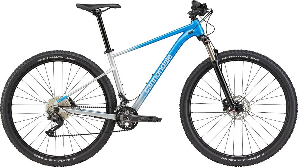

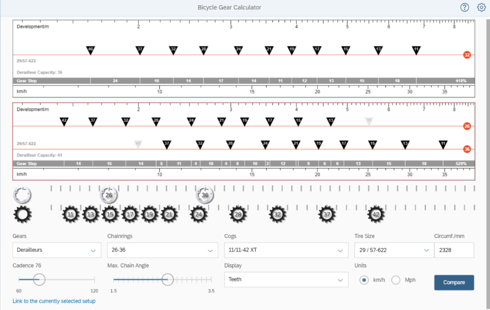

Pepe75 Opublikowano 15 Maja 2023 Udostępnij Opublikowano 15 Maja 2023 Wczoraj spotkałem rowerzystkę na Cannondale, który miał sztywne osie i mocowania do bagażnika. Sprawdziłem geometrię i jest porównywalna do expl540. Jedna rzecz mnie zastanawia - długa rura podsiodłowa i z tego powodu większy przekrok ? Tabela Expl540 nie podaje tej wartości żeby porównać, a tego nie zmierzyłem. Spróbuję obejrzeć go gdzieś na żywo. Czy ktoś ma jakieś doświadczenia z Cannondalem - chodzi mi o jakość ramy ? Gwarancja jest ciekawa - na oryginalną ramę jest gwarancja dożywotnia, ale na wymienioną już tylko dwa lata... Zastanawiam się też czy lepszy napęd 1x11 z (korbą 32) czy 2x11 (36-26 + 11-42) ? Odnośnik do komentarza
jajacek Opublikowano 15 Maja 2023 Udostępnij Opublikowano 15 Maja 2023 Cannondale jest znany z jednych z lepszych ram na rynku. Nie dotyczy to jednak produktów budżetowych. Jeśli rama jest z alu 6061 to takie ramy dużo się od siebie nie różnią. Odnośnik do komentarza
Pepe75 Opublikowano 15 Maja 2023 Udostępnij Opublikowano 15 Maja 2023 6 minut temu, jajacek napisał(a): Cannondale jest znany z jednych z lepszych ram na rynku. Nie dotyczy to jednak produktów budżetowych. Jeśli rama jest z alu 6061 to takie ramy dużo się od siebie nie różnią. Ok, dzięki. Wracając do Twojej wypowiedzi o mostku - skoro nie trzymasz rąk na kierownicy to jaki to ma wpływ na prowadzenie roweru ? Czy bardziej chodzi o trzymanie jedną ręką ? Odnośnik do komentarza

Pepe75 Opublikowano 15 Maja 2023 Udostępnij Opublikowano 15 Maja 2023 11 minut temu, Oskarr napisał(a): To jest kwestia z którą średnio się zgadzam z Jackiem. Od strony fizyki na stabilność wpływa kąt główki, następnie wpływ efektu żyroskopowego, im wyższa prędkość i większa masa koła, tym większą siłę musimy użyć aby doszło do skręcenia koła. Pod tym względem długość mostka dużo nie wpływa. No dobra, teoretycznie może minimalnie wpłynąć bo mamy dłuższe ramie siły na której jest ciężka kierownica, tzn. aby obkręcić kierownicą z mostkiem 60 mm musimy użyć z 10-20% mniej siły niż aby obkręcić kierownicę na mostku 100 mm, ale są to siły o dobry rząd wartości mniejszy niż siły żyroskopowe czy te wynikające z kąta główki ramy. Podczas jazdy z trzymaną kierownicą dłuższy mostek sprawia, że musimy wykonać większy ruch kierownicą aby rower skręcił, stąd rower jest mniej "nerwowy" bo przy dłuższym mostku wykonując tą samą drogę rękami przy skręcaniu rower nie skręci o 30 stopni a np. 25 stopni. To zależy od zastosowań. Do ciągnięcia przyczepki z dzieckiem i spokojnym pokonywaniu kilometrów oraz jeździe w większości po asfalcie lepszy jest napęd 2x. Podczas szybkiej jeździe po singlach, jeżdżeniu po górach ale głównie po terenie lepszy jest 1x. Moje dziecko już niestety wyrosło z przyczepki ? Ale rower ma być takim allrounderem którym pośmigam po lesie, pojadę z sakwami, albo pojadę tego typu wyjazd (takie moje małe marzenie) https://www.rowerzysta-podroznik.pl/wyprawa/miedzy-ziemia-a-niebem-droga-sw-jakuba-do-santiago-de-compostela/ dlatego myślę, że te 2x11 może być bardziej uniwersalne - dzięki za potwierdzenie Odnośnik do komentarza
