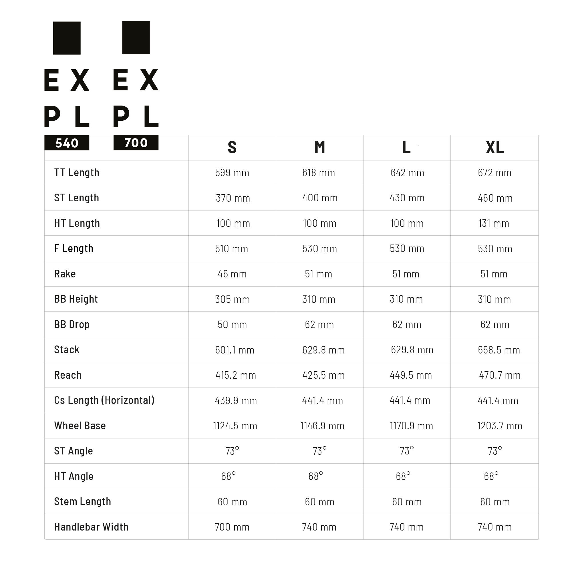

dobrydzikpiotr Opublikowano 14 Maja 2023 Udostępnij Opublikowano 14 Maja 2023 @sl66 Byłem, mierzyłem i w sumie jakby mi nikt nie powiedział ze na 540 sie lepiej siedzi, to bym nie wiedział, a teraz psycha działa... Odnośnik do komentarza
sl66 Opublikowano 14 Maja 2023 Udostępnij Opublikowano 14 Maja 2023 Pojedź i przymierz jeszcze raz xc100, pojeździj z pół godziny po sklepie i będziesz miał jakiś tam ogląd czy pasuje Ci ta pozycja :) Odnośnik do komentarza

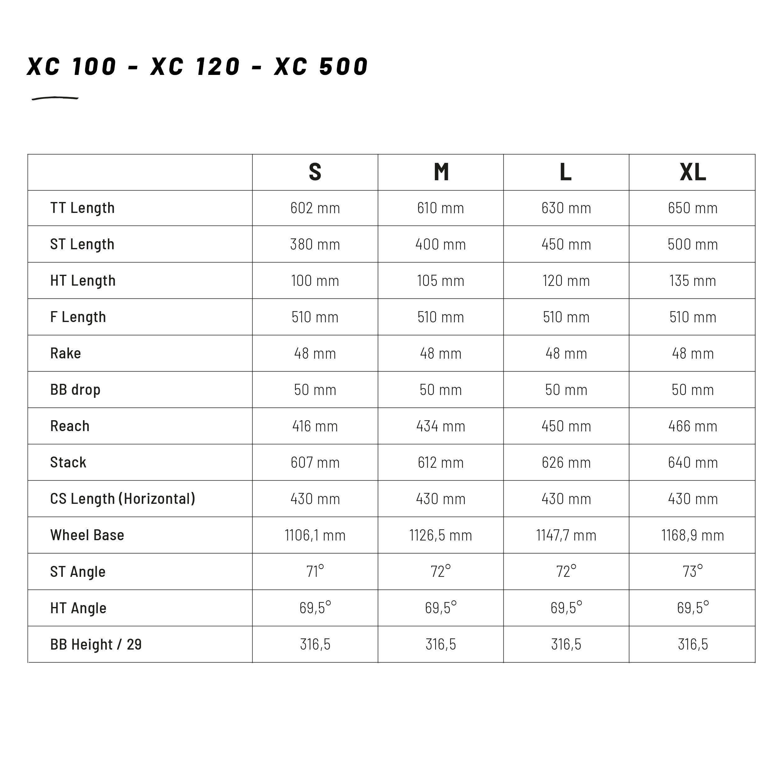

dobrydzikpiotr Opublikowano 14 Maja 2023 Udostępnij Opublikowano 14 Maja 2023 2 minuty temu, sl66 napisał(a): Pojedź i przymierz jeszcze raz xc100, pojeździj z pół godziny po sklepie i będziesz miał jakiś tam ogląd czy pasuje Ci ta pozycja ? Szkopuł taki, że już nie ma rozmiaru na sklepie ? musiałbym płatne zamówienie robić. A mostkiem jak się można ratować? Gdzieś tak wyczytałem ze można geometrie osiągnąć 540 mostkiem, ale co i jak to już nie było rozwinięcia. Co musiałbym zrobić aby faktycznie zbliżyć się do 540 geometrią? Znasz przepis na to? ? Odnośnik do komentarza
jajacek Opublikowano 15 Maja 2023 Udostępnij Opublikowano 15 Maja 2023 Zmieniasz mostek na taki który da ci taką samą wysokość kokpitu i taki sam dosięg do kierownicy jak w 540 Odnośnik do komentarza

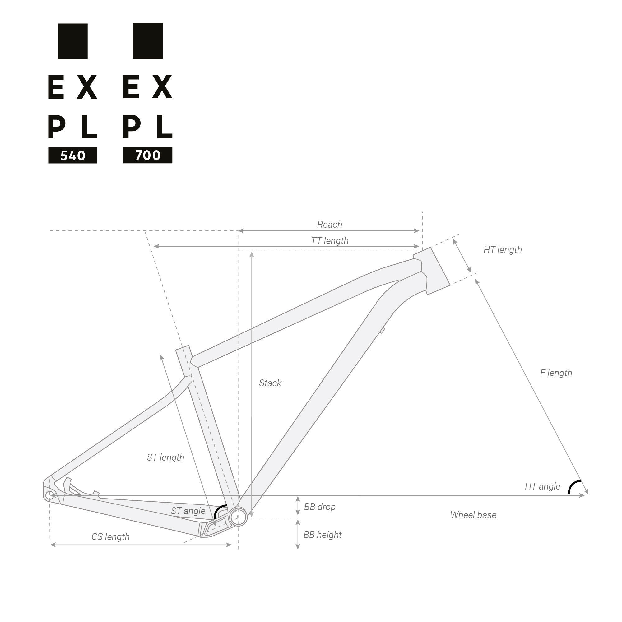

Oskarr Opublikowano 15 Maja 2023 Udostępnij Opublikowano 15 Maja 2023 7 godzin temu, dobrydzikpiotr napisał(a): Szkopuł taki, że już nie ma rozmiaru na sklepie ? musiałbym płatne zamówienie robić. A mostkiem jak się można ratować? Gdzieś tak wyczytałem ze można geometrie osiągnąć 540 mostkiem, ale co i jak to już nie było rozwinięcia. Co musiałbym zrobić aby faktycznie zbliżyć się do 540 geometrią? Znasz przepis na to? ? Patrzysz sobie na stronie decathlona jaka jest geometria jednego i drugiego roweru, interesuje Cię reach i stack, następnie patrzysz jakie masz długości mostków i wznios w jednym i drugim. Jeśli rama w XC 100 jest np. 20 mm dłuższa i tak samo wysoka to wystarczy dać mostek 20 mm krótszy niż w EXPL. Odnośnik do komentarza
Nimia Opublikowano 15 Maja 2023 Udostępnij Opublikowano 15 Maja 2023 Ja odwróciłam mostek w XC100 i pozycja jest dla mnie ok /mam porównaniez Expl 540/. Myślalam, że będę go zmieniać, ale wystarczy /z -7 stopni zrobiło się +7/. Jedyne co mi przeszkadza i co zmienię, to szerokość kierownicy. Odnośnik do komentarza

dobrydzikpiotr Opublikowano 15 Maja 2023 Udostępnij Opublikowano 15 Maja 2023 52 minuty temu, Nimia napisał(a): Ja odwróciłam mostek w XC100 i pozycja jest dla mnie ok /mam porównaniez Expl 540/. Myślalam, że będę go zmieniać, ale wystarczy /z -7 stopni zrobiło się +7/. Jedyne co mi przeszkadza i co zmienię, to szerokość kierownicy. tak, właśnie szeroka kierownica też mnie "ujęła" od raz po wejściu na sprzęt (rozmiar XL) Będziesz haratał kątówką? Czyli mówisz, że wystarczy pokręcić i będzie git? Odnośnik do komentarza
dobrydzikpiotr Opublikowano 15 Maja 2023 Udostępnij Opublikowano 15 Maja 2023 3 godziny temu, Oskarr napisał(a): Patrzysz sobie na stronie decathlona jaka jest geometria jednego i drugiego roweru, interesuje Cię reach i stack, następnie patrzysz jakie masz długości mostków i wznios w jednym i drugim. Jeśli rama w XC 100 jest np. 20 mm dłuższa i tak samo wysoka to wystarczy dać mostek 20 mm krótszy niż w EXPL. Dzięki za wskazówki, aale dla mnie to trochę magia, jestem amator ? Biorę XL, podpinam tabele - rozwiniesz swoje wskazówki? Odnośnik do komentarza
Greg29 Opublikowano 15 Maja 2023 Udostępnij Opublikowano 15 Maja 2023 9 minut temu, dobrydzikpiotr napisał(a): szeroka kierownica też mnie "ujęła" od raz po wejściu na sprzęt (rozmiar XL) Będziesz haratał kątówką? Nie łap się od razu za kątówkę tylko najpierw przesuwaj sobie chwyty co 1 cm do środka i tak w każdym nowym ustawieniu pojeździj na próbę żeby znaleźć tą odpowiednią szerokość Odnośnik do komentarza

Oskarr Opublikowano 15 Maja 2023 Udostępnij Opublikowano 15 Maja 2023 @dobrydzikpiotr W rozmiarze XL EXPL jest dłuższy od XC 100 o 5 mm i wyższy o 20 mm, mostek w EXPL ma 60 mm a w XC 100 90 mm, aby więc uzyskać geometrię w XC 100 taką jak w EXPL 540 w rozmiarze XL należy zastosować mostek 63 mm o nachyleniu 17%. Takich na rynku nie ma, ale są już mostki 60 mm z nachyleniem 17%, dostaniesz z takim mostkiem umiejscowienie kierownicy 3 mm bliżej niż w expl i 1 mm niżej. Odnośnik do komentarza
