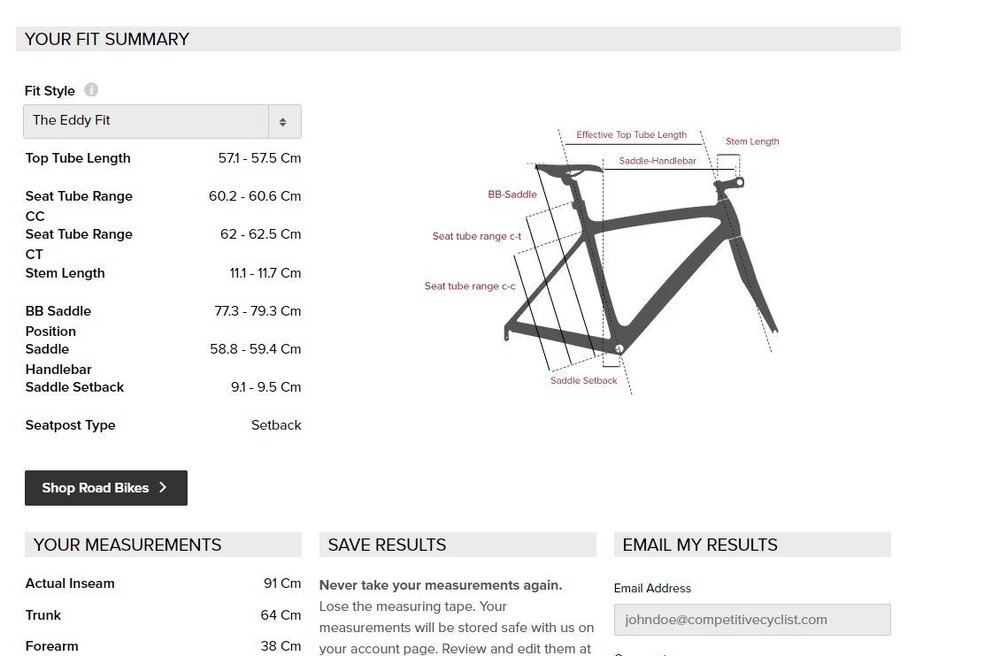

jajacek Opublikowano 17 Marca 2023 Udostępnij Opublikowano 17 Marca 2023 @krix Na razie odniosę się do rozmiaru. Kalkulator zasugerował wirtualną górną rurę długości od 617 mm do 627 mm. Dla przykładu w moim Specu Epic z 2017 roku w rozmiarze L/19 wynosi ona 622 mm. Więc te warunki są spełnione idealnie. Masz bardzo długie nogi z bardzo długimi kośćmi udowymi. W związku z czym z biomechanicznego punktu widzenia kalkulator sugeruje bardzo duże przesunięcie się do tyłu od osi korby od 9,1 do 9,5 cm. Czyli potrzebujesz sztycy z dużym setback'iem. Być może standardowa sztyca będzie nieodpowiednia przy takich potrzebach. O ile w rowerze takim do szwędania się wszędzie, mostek długości 100 mm jest do przeżycia, o tyle w terenie zdecydowanie lepszy jest mostek krótszy. Nie wiem czy dobrze pomierzyłeś długość rąk. Dla pewności zmierz zasięg rąk przy ścianie od końca do końca palców i podaj tę wartość. Bo długość mostka jest raczej sugerowana z długości rąk. Sądzę że wybierając ramę o rekreacyjnej geometrii potrzebujesz 21 cali a przy bardziej sportowej 19 cali. Odnośnik do komentarza

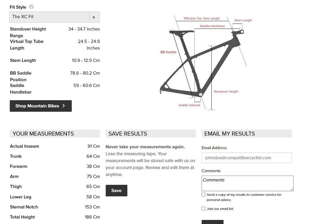

krix Opublikowano 21 Marca 2023 Autor Udostępnij Opublikowano 21 Marca 2023 Sprawa widać nie jest trywialna ? To i post mi wyszedł obfity ? Najpierw jeszcze raz pomiary. Pomierzyłem się jeszcze raz, dokładniej. Nie do końca rozumiałem instrukcje pomiaru kalkulatora Competetive Cyclist, ale znalazłem wideo z instrukcją pod ten kalkulator: https://www.youtube.com/watch?v=9LdVtqXOjqE Dodatkowo znalazłem lepszy link , który pokazuje legendę, co oznaczają poszczególne parametry. https://www.competitivecyclist.com/Store/catalog/fitCalculatorBike.jsp?DPSLogout=true#measures Eddy FIT A tutaj XC Fit (nieznacznie się różni od Eddiego) 1) Czy dobrze rozumiem reach? Wyliczam ze wzoru, który sobie stworzyłem: Reach = Saddle Handlebar - Saddle Setback - Stem Length (bo reach to jest odległość od korby do sterów, ujścia kierownicy) W moim przypadku będzie to ok. 39 cm(sic!) ?? Tak mało? 2) Nie rozumiem jak wyliczyć wielkość ramy w calach, czyli czy to L (19) czy XL (21) itd Popularne portale mówią: przekrok * 0,57 / 2,54. U mnie wychodzi 51 cm czyli 20 cali. Z kolei wg powyższego kalkulatora rozmiar to Seat Tube Range CT , czyli 62 cm, czyli 24 cale?? Straszna rozbieżność. Możliwe, że mam takie rozmiary tułowia, że kalkulator zgłupiał...? Co w takim razie sądzicie o tejże maszynie? http://www.arkus.sklep.pl/rower-cube-reaction-sl-29-czarny-2019-p-12032.html Ten Cube ma 19 cali, reach 398 czyli tyle, ile mi wyszło z kalkulatora (jeśli dobrze zastosowałem swój wzór). Rower jest na XT, ma Foxa 32 z przodu (serwis podobno droższy niż Reby), ma sztywne osie, koła to marki CUBE, nie wiem, na ile są solidne. Tak sie jakoś uparłem na ten model, bo CUBE jest rekreacyjny jeszcze w tym modelu (?), a jest to lepsze od Attentiona, któremu trzeba na start wymienić kilka rzeczy. Z kolei te zestawienie dla ram pokazuje, że nawet dla większej ramy 21 cali ten parametr CT jest w granicach 50 cm, a ja potrzebuję 60. Z kolei mój reach powinien być 38 jak dla ramy 19. https://geometrygeeks.bike/compare/rockrider-xc-500-2020-l-29,cube-attention-2022-20-29-l,specialized-chisel-comp-2022-l,rockrider-xc100-2021-l,cube-reaction-hpa-sl-2017-21-1/ Dowiedziałem się, że do lepszych ram z jednym blatem nie można wstawić przerzutki z przodu, bo nie mają dziurek na maszynkę w ramie, mają ramy tak ścieniowane, że nie da się dać obejmy a przerzutka z mocowaniem do supportu to przeżytek. Prawda to? Macie jakieś inne propozycje? ...Ratunku...Nie mam już pomysłu. Dzwoniłem np. do GreenBike, nic nie mają (to znaczy mają dwa rowery ze spowalniaczami na QR w ośce). Tu ywypasiony C:62 Race, ale z jednym blatem ? i karbonowy (przyczepka!) https://boc24.de/products/cube-reaction-c-62-race?variant=43612834136329 Na OLX są takie sztuki: Fajny Spec https://www.olx.pl/d/oferta/rower-specialized-chisel-29-mtb-xc-rockshox-CID767-IDSQ752.html A tu Attention na 3 blatach, XT https://www.olx.pl/d/oferta/rower-mtb-cube-attention-29-rama-m-l-deore-xt-3x10-rockshox-genialny-CID767-IDTGPsZ.html?reason=observed_ad A tu fajny Reaction , tylko rama 21 https://www.olx.pl/d/oferta/cube-reaction-pro-2x11-deore-xt-slx-recon-CID767-IDSoGt9.html?reason=observed_ad A tu na kołach 26 niestety, ale bardzo przyzwoity https://www.olx.pl/d/oferta/cube-reaction-rock-shox-reba-race-xtr-deore-xt-dt-swiss-xpw-1800-CID767-IDSeLqB.html?reason=observed_ad A tu gośc przegiął z ceną https://www.olx.pl/d/oferta/rower-cube-reaction-sl-19-cali-sztywne-osie-CID767-IDSD8zx.html?reason=observed_ad A tu indianki https://www.olx.pl/sport-hobby/rowery/q-indiana-storm/?reason=observed_search A tu dla hecy trekking Speca https://www.olx.pl/d/oferta/specialized-crossover-expert-disc-CID767-IDP6B7O.html?isPreviewActive=0&sliderIndex=7 Moge tez czekac na nowe indiany Storm X, dostałem informację od BOK, że "Dzień dobry, możliwe, że jeszcze pojawią się w ofercie. Gdybym otrzyma dodatkową informację w tej sprawie, powrócę z wiadomością." Ale nie wiem, na ile to prawda. A może Rockridera jakiegoś? Z tym że jakoś nastawiłem się na Shimano, nie bardzo chcę SRAMa (może źle myślę). Dzięki wielkie za wszystkie sugestie @jajacek"Sądzę że wybierając ramę o rekreacyjnej geometrii potrzebujesz 21 cali a przy bardziej sportowej 19 cali." Rozumiem, że rama rekreacyjna jest wyższa i krótsza, więc moge wziąc większą, a sportowa bardziej rozciąga, więc brać mniejszą? A te moje przemyslenia z pomiarami? Jak Ci się widzi? Dzięki jeszcze raz! Odnośnik do komentarza
