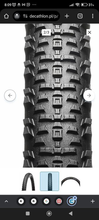

Podepnę się - moje Hutchinson Kraken wydają się kończyć pomału, więc rozglądam się za jakimś godnym następcą.
Na co dzień jeżdżę do pracy i z powrotem, ale przy dobrej pogodzie, w niedziele i tak dalej lubię się wybrać gdzieś do lasu na singletracki - nic spektakularnego, zielone lub niebieskie bo jeszcze zbyt łajza ze mnie na trudniejsze - głównie ubite ścieżki, luźniejsze szutry, korzenie, czasem jakieś luźne kamyki i błoto. Sporo podjazdów i zjazdów, jak to w Krakowie.
Ogółem chcę się czuć pewnie w trudnych warunkach jednocześnie nie odczuwając większego niżw Krakenach dyskomfortu na asfalcie.
Szukam czegoś raczej... budżetowego, w okolicy może 100-150 od sztuki - więc raczej mocno na kompromis, jak mi się wydaje.
Ojciec poleca mi Vittoria Saguaro, ale wolę zasięgnąć więcej opinii.

@Rot na pewno masz doświadczenie, skoro już zjechałeś te opony, o te chodzi?:
Opona do roweru MTB 29x2,30 Hutchinson Kraken tubeless ready z miękką stopką
Screenshot_2023-12-06-08-09-26-021_com.android.chrome.thumb.jpg.f253db194bba068ef40daa97b179daf4.jpg
.. to powiedz jakie wrażenia z jazdy, czy hałasują, a przede wszystkim jak szybko je zdarłeś jeżdżąc codziennie po asfalcie? Czy kupując następne opony też zdecydujesz się na takie "klockowe"?
Te, ale nie jestem pewien co do wersji dokładnie - standardowe z XC100, jeżdżę od początku lata. Tył praktycznie zdarty, zostało może ze 3mm bieżnika, przód się tak na prawdę trzyma jeszcze jako tako.
Nie mam porównania, bo poprzedni rower z niskiej półki ukradli mi jakieś 5 (6?) lat temu - ale słychać je na asfalcie, co akurat mi nie przeszkadza.
I tak, raczej "klockowe".
