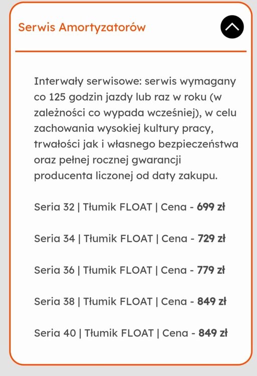

mareckiabc Opublikowano 16 Stycznia 2024 Udostępnij Opublikowano 16 Stycznia 2024 W dniu 8.01.2024 o 19:30, Turysta05 napisał(a): Kolejny raz zaintrygowaliście mnie cenami usług serwisowych, no to popatrzyłem. Rozpiętość jak po całej Galaktyce, wolna amerykanka, masakra! Od takich iście samochodowych, cenniki im się pomyliły, czy co? Takie średnie: A tu najniższe jakie znalazłem na szybko: Wniosek - trzeba szukać, telefonować, a najlepiej samemu działać, to przecież takie klocki Lego dla dużych chłopców ? Kilka dni temu przesmarowałem widelec, ale przecież musiałem zdjąć zacisk hamulca, a potem założyć i wyregulować, przy okazji wyjąłem i obejrzałem klocki, a więc wymiana też zaliczona: https://roweroweporady.pl/f/topic/10768-dbamy-o-nasz-rower-turystyczny/?do=findComment&comment=80948 Teraz dotarło do mnie, skąd taka słona cena serwisu widelca. Muszę pozbierać wszystkie składowe cennika, pochwalić się Żonie ile zaoszczędziliśmy, może dostanę ekstra kieszonkowe? ;) ? Skoro zabawa, to na wesoło. Zerknij ile u mnie wołają za serwis FOXa. Wiem, że drożej do RS ale żeby az tyle to się nie spodziewałem heh Odnośnik do komentarza
jajacek Opublikowano 17 Stycznia 2024 Udostępnij Opublikowano 17 Stycznia 2024 Chyba podaliście ceny najdroższego serwisu jaki można znaleźć w Polsce. Poniżej cennik najbardziej renomowanego serwisu zawieszeń w Polsce, Spider Suspensions: SpiderSports_cennik-serwis-amortyzatorow_07112022.pdf (spidersuspensions.com) Odnośnik do komentarza
Veriv Opublikowano 17 Stycznia 2024 Udostępnij Opublikowano 17 Stycznia 2024 Ale to tylko cena robocizny, 100-300zł trzeba doliczyć za części. No i nie jest to autoryzowany serwis foxa, a niektórzy producenci rowerow wymagają autoryzowanego serwisu by łaskawie uznawać gwarancję ramy(np Focus). Te ceny powyzej to są raczej ceny autoryzowanego serwisu Odnośnik do komentarza

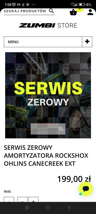

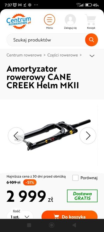

Turysta05 Opublikowano 17 Stycznia 2024 Udostępnij Opublikowano 17 Stycznia 2024 A już najbardziej irytują mnie te "przeglądy zerowe" amortyzatorów, czy rzeczywiście potrzebne? Przekonałem się, że tak na podstawie rozbiórki jednego (na razie tylko jednego!) SR SunTour'a, który stanowi 90-95% sprzedaży, wystarczy popatrzeć Decathlon, Giant,.. inna masówka. https://roweroweporady.pl/f/topic/10768-dbamy-o-nasz-rower-turystyczny/?do=findComment&comment=80948 Każdy cennik serwisów rowerowych rozpoczyna się od tego, że jest zalecany a nawet konieczny(!). Ale ONI twierdzą, że szczególnie dla tych drogich, bo to wtedy daje gwarancję poprawnej pracy(!). Kupując np. taki, za 3.ooo zł już po rabacie 50% Musimy sobie zapewnić serwis "0", np. Ale serwis SPIDER-SPORTS poleciał wysoko ponad wszelkie granice, i tak: Serwis zerowy amortyzatora/sztycy (tylko dla nowych sprzętów, bez przebiegu): Rozebranie amortyzatora/sztycy, kontrola poziomu oleju i ewentualne uzupełnienie braku, wymiana smaru, wymiana elementów jednorazowych (crush washer), kontrola sprawności. bo przecież producent nie nasmarował dostatecznie, nie zastosował odpowiedniej jakości smaru, nie dokonał kontroli sprawności, bo zapewne jego reżim technologiczny tak to przewiduje, a produkuje tysiące takich amorków Ale dalej w zakresie usługi naprawy mamy takie "dictum": ...Montaż amortyzatora według procedur producenta. Kontrola sprawności... czyli wracamy do punktu wyjścia, czyli montujemy byle jak, bez dobrych smarów, bez kontroli,.. etc. Taki serwis to mistrzowski oksymoron, powinien być cytowany w podręcznikach. To może doprowadzić do schizofrenii rowerowej u nadwrażliwych fanatyków sprzętowych. Znane jest powiedzenie "przez sport do kalectwa", ale żeby na zdrowiu psychicznym? Co za czasy ? Odnośnik do komentarza
