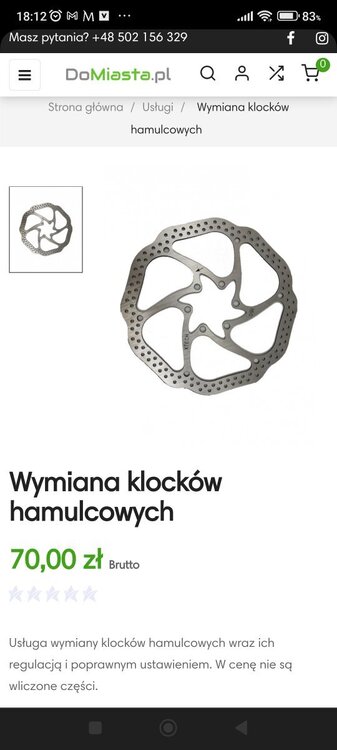

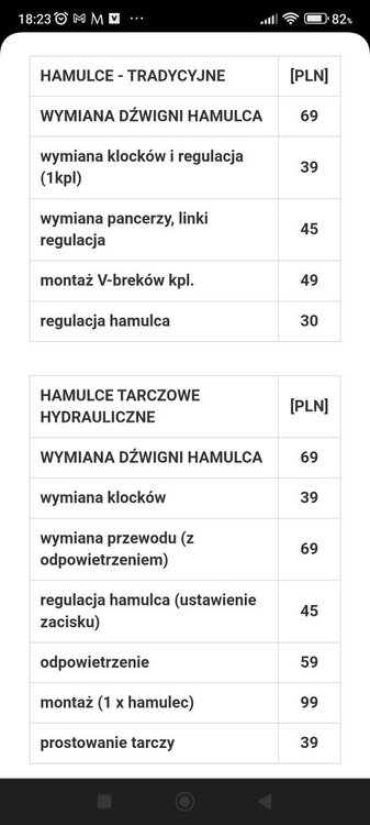

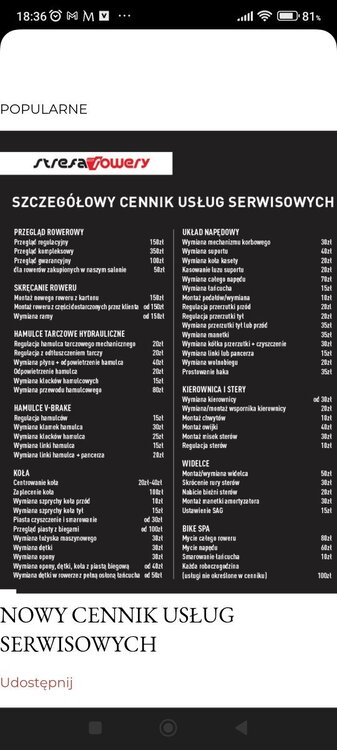

Turysta05 Opublikowano 8 Stycznia 2024 Udostępnij Opublikowano 8 Stycznia 2024 Kolejny raz zaintrygowaliście mnie cenami usług serwisowych, no to popatrzyłem. Rozpiętość jak po całej Galaktyce, wolna amerykanka, masakra! Od takich iście samochodowych, cenniki im się pomyliły, czy co? Takie średnie: A tu najniższe jakie znalazłem na szybko: Wniosek - trzeba szukać, telefonować, a najlepiej samemu działać, to przecież takie klocki Lego dla dużych chłopców ? Kilka dni temu przesmarowałem widelec, ale przecież musiałem zdjąć zacisk hamulca, a potem założyć i wyregulować, przy okazji wyjąłem i obejrzałem klocki, a więc wymiana też zaliczona: https://roweroweporady.pl/f/topic/10768-dbamy-o-nasz-rower-turystyczny/?do=findComment&comment=80948 Teraz dotarło do mnie, skąd taka słona cena serwisu widelca. Muszę pozbierać wszystkie składowe cennika, pochwalić się Żonie ile zaoszczędziliśmy, może dostanę ekstra kieszonkowe? ;) ? Skoro zabawa, to na wesoło. Odnośnik do komentarza
