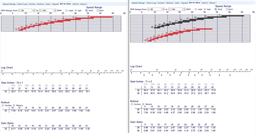

tmax Opublikowano 22 Grudnia 2022 Udostępnij Opublikowano 22 Grudnia 2022 5 godzin temu, ram napisał(a): Miało być "nie odpowiada specyfikacji" Nie chodzi o to, że rower mi nie odpowiada tylko, że jak miał być X Fusion to powinien taki być i tu Decathlon po prostu wprowadza klienta w błąd. 6 godzin temu, MalySzaryCzlowiek napisał(a): Jak to nie jest duża przeszkodą dla ciebie, to można też walczyć o fajny rabat lub kartę podarunkową:) w decathlonie są na tyle skłonni iść na rękę klientowi, że nie zdzwilibym się jakby dali fajna propozycje Sam rower jest ok i nie mam zamiaru go oddawać. "Powalczyłem" trochę korespondencyjnie tak w imię zasad i dostałem kartę podarunkową na 150 zł:) Wcześniej jeszcze dostałem kuponik na 60 zyli za zakup rowerka:) 3 godziny temu, Oskarr napisał(a): Napęd 1x nie jest jedynie dla osób z mocniejszą nogą. 2x jest lepszy na turystykę gdzie jeździmy np. Dużo po asfaltach w górach i mamy długie górki i jedziemy z torbami a później chcemy dopedalowac na zjeździe. W moim głównym rowerze z kaseta 10-52 i zębatka z przodu 34 mam podobny zakres prędkości jak w Indianie x7. No bo masz kasetę z przodu 34 a nie 30 i 52 a nie 46 z tyłu:) 6 godzin temu, ram napisał(a): w zimie zapewne nie ma potrzeby jeździć Ja mam taka potrzebę i jeżdżę w zimie jak jest lekki mrozek i nie ma błota pośniegowego:) 3 godziny temu, Oskarr napisał(a): Indiany są spoko Tak jak są w promocji:) Odnośnik do komentarza
Oskarr Opublikowano 23 Grudnia 2022 Udostępnij Opublikowano 23 Grudnia 2022 30x46 to mniejsze przełożenie niż 34x52. 32x50 jakie występuje w xc 100 albo 120 uważam już za całkiem uniwersalny napęd, 30x11 jest ok do lasu ale nie daje możliwości dopedalowania na zjazdach. Ścigając się na 34x11 na maratonach mtb musiałem parę razy jechać z młynkiem 110-120 rpm aby mi grupa nie uciekła na zjeździe. Jednak tu bym powiedział raczej, że 1x10 albo 1x11 mają ograniczenia dla osób z silną nogą które właśnie chcą dopedałowac bo tam vmax to jakieś 35 km/h. Tak, Indiany w promocji są spoko. Wcześniej regularna cena x7 to było 3k, był to wtedy bezkonkurencyjny rower za te pieniądze. Za 3500 też był ok. Jakby można było realnie kupić x8 za 3800 jak maja na stronie to też dobra opcja na uniwersalny rower, niestety ze swojego doświadczenia wiem, że opcja "dostępny w sklepie" oznacza że rower ma wgniecioną ramę albo amortyzator, jest podrapany itp. A obsługa tlumaczy, że stąd promocja na stronie... W okolicach 4k wolę expl albo xc 100. Odnośnik do komentarza
Szwedacz Opublikowano 23 Grudnia 2022 Udostępnij Opublikowano 23 Grudnia 2022 2x11 z Indian pokrywa się z 1x12 przy zestawie 30 przód, 10-52 tył. Tyle, że efektywnie mamy 13 przełożeń, a nie 12. Więc różnice głównie w kosztach eksploatacji, fakcie obecności drugiej manetki, skosami z jakimi pracuje łańcuch. Co do X8 za 3800 - raczej chodziło o wyprzedanie końcówki stanów magazynowych, stąd też większy % uszkodzonych, ale nie demonizujmy. Ja na początku listopada zadzwoniłem do jednego z ME i poprosiłem sprzedawcę by obejrzał i sprawdził czy rower jest bez niespodzianek. Wszystko było OK (na tylnym trójkącie jest delikatna rysa, ale to akurat żaden problem - szybko dojdą kolejne), więc podjechałem potem te 200km po zarezerwowany rower. Odnośnik do komentarza
jajacek Opublikowano 23 Grudnia 2022 Udostępnij Opublikowano 23 Grudnia 2022 Ja już bawimy się w porównania zakresów to zauważmy, że: Napęd sprzed paru lat jaki miałem w postaci korba 36x22 i kaseta 11-36 miał 536% zakresu w porównaniu do 510% w Shimano 1x12 10-51 W pełni stalową kasetę Dawał efektywnie 12-13 przełożeń Kasety były dużo tańsze, łańcuchy były tańsze a ich zużycie było przynajmniej dwa razy mniejsze. Przełożenie 22/36 odpowiadało dokładnie 32/52 Przełożenie 36/11 odpowiadało przełożeniu 33/10 Nie potrzeba było specjalnie bębenka I komu to przeszkadzało? :) Dlatego w rowerze do wszystkiego ZDECYDOWANIE zalecam 2x10. Odnośnik do komentarza
