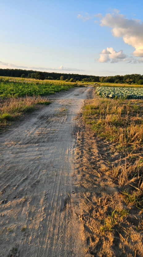

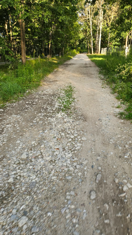

Wklejam dwa zdjęcia terenu, gdzie już czuję na Mondo ograniczenia z powodu braku trakcji (zwłaszcza na tym drugim przykładzie).

Na takie drogi zdecydowanie opony gravelowe.
Nie ma się co oszukiwać, na gładkim asfalcie będzie wolniej, na popękanym już będzie bardzo podobnie.
