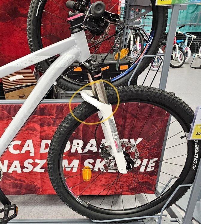

DjDario Opublikowano 30 Stycznia 2024 Autor Udostępnij Opublikowano 30 Stycznia 2024 OK dziękuję, pójdziemy w tego ST540. Z ciekawości zapytam, dlaczego w damskiej wersji ten "łącznik" amortyzatorów jest z tyłu a nie z przodu jak w wersji męskiej? Przypuszczam, że przez to nieco trudniej zamontować będzie jakiś sensowny błotnik typu SKS Velo 65, chyba że się mylę ? I tym oto sposobem zamiast Treka, będą w domu dwa rowery z Decathlonu... ? Muszę też zakupić platformę do przewozu 4 rowerów. Który model będzie lepszy: Aguri Active Bike czy Peruzzo Como? Może jest tu ktoś kto zna te bagażniki i coś podpowie Odnośnik do komentarza
HSM Opublikowano 30 Stycznia 2024 Udostępnij Opublikowano 30 Stycznia 2024 Dobrze na tym zdjęciu nie widać, ale jeśli zacisk hamulca i tarcza są po prawej stronie, to ten widelec jest po prostu odwrotnie zamontowany. Takie partactwo... Wystarczy, że poluzujesz topcap od sterów, zluzujesz dwie śruby trzymające mostek, przekręcisz widelec we właściwe położenie, ponownie dokręcisz topcap (to służy do likwidacji luzu w sterach) i ponownie dokręcisz mostek... Może też być potrzeba innego poprowadzenia pancerzy. EDIT: Teraz widzę, że jednak nie... Ten zacisk jest chyba po lewej, czyli poprawnie, więc zupełnie nie rozumiem dlaczego ten widelec ma łącznik z tyłu! Odnośnik do komentarza
Veriv Opublikowano 30 Stycznia 2024 Udostępnij Opublikowano 30 Stycznia 2024 Bo tak ma każdy Manitou. Błotnik montuje się normalnie, nie robi różnicy https://ibb.co/LNH3NQQ Odnośnik do komentarza
HSM Opublikowano 30 Stycznia 2024 Udostępnij Opublikowano 30 Stycznia 2024 Cóż, człowiek uczy się całe życie... zwłaszcza jak swój jedyny rower mtb miał 30 lat temu i nie było w nim mowy o żadnym amortyzatorze, czyste cromo! Odnośnik do komentarza
