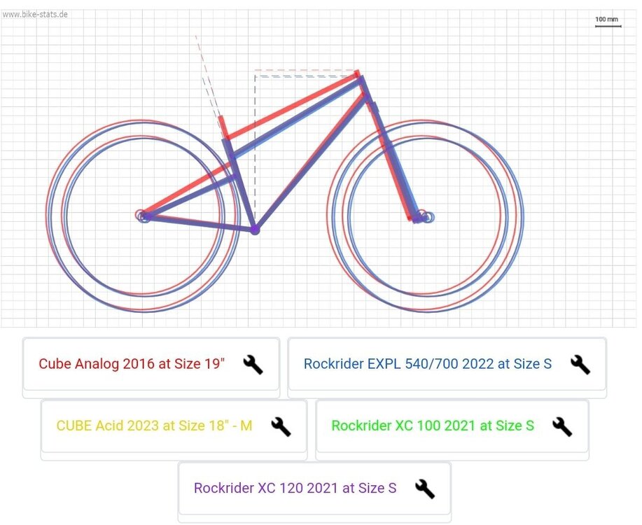

Bonnum Opublikowano 15 Kwietnia 2023 Autor Udostępnij Opublikowano 15 Kwietnia 2023 Wygląda na to, że gdybym wziął ramę S (mając 185cm wzrostu!) i dał przedłużkę rury sterowej, albo kierownicę z ogromnym wzniosem, to by było ok, jak bardzo głupi to pomysł? Poniżej porównanie mojego roweru z expl540 i xc120. Różnica to 2cm stack jest niższy o 22mm względem mojego, a reach dłuższy o 18mm. Odnośnik do komentarza
APZ Opublikowano 15 Kwietnia 2023 Udostępnij Opublikowano 15 Kwietnia 2023 Ale pewnie zahaczałbyś butami o przednie koło podczas skrętów. Odnośnik do komentarza
Bonnum Opublikowano 15 Kwietnia 2023 Autor Udostępnij Opublikowano 15 Kwietnia 2023 17 minut temu, APZ napisał(a): Ale pewnie zahaczałbyś butami o przednie koło podczas skrętów. Jeśli dane na rysunku są zgodne, to nie, bo koło było by z 2-3cm dalej niż mam teraz. Odnośnik do komentarza
zlatan55 Opublikowano 15 Kwietnia 2023 Udostępnij Opublikowano 15 Kwietnia 2023 Musiałbyś też mieć jakąś absurdalnie długą sztycę. Ciekawe czy takie są, i czy tak wielkie wysunięcie nie zagrozi uszkodzeniem. Odnośnik do komentarza
Bonnum Opublikowano 15 Kwietnia 2023 Autor Udostępnij Opublikowano 15 Kwietnia 2023 32 minuty temu, zlatan55 napisał(a): Musiałbyś też mieć jakąś absurdalnie długą sztycę. Ciekawe czy takie są, i czy tak wielkie wysunięcie nie zagrozi uszkodzeniem. A no tak, racja.. Odnośnik do komentarza
