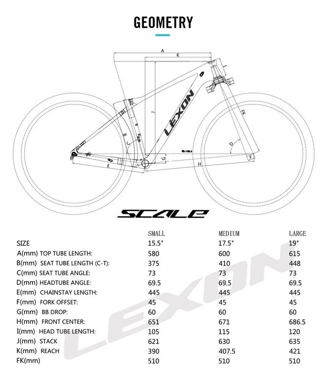

Alraku Opublikowano 7 Lutego 2023 Zgłoś Udostępnij Opublikowano 7 Lutego 2023 Cześć, temat zacznę słowami, iż spodziewam i liczę się z możliwymi kontrowersjami w związku z projektem roweru, który chcę wam dzisiaj przedstawić. W pełni dopuszczam krytykę i nie mam problemu, aby podyskutować trochę o słuszności moich wyborów. Czemu w ogóle rower miałby powodować takie kontrowersje? A no dlatego, że złożyłem go na karbonowej ramie oraz kołach z Chin, a reszta części i osprzętu pochodzi głównie z OLX (jako nowe/zdemontowane z nowych rowerów). Być może dodatkową kontrowersją będzie jeszcze fakt, że na moment pisania tego postu poza testową jazdą liczącą 100m, nie miałem okazji jeszcze go bardziej przetestować ? Wynika to z tego, że podczas ostatniego weekendu w Trójmieście przybyło jakieś 15-20 cm śniegu, a ja go odebrałem właśnie na samym początku owego weekendu i czekam aż śnieg stopnieje, co ma nastąpić za kilka dni. Ostatnie słowa wstępu z mojej strony to informacja, iż do tej pory jeździłem głównie na TREKach z serii Marlin oraz X-Caliber. Pomysł na złożenie własnego roweru wpadł bardzo spontanicznie, gdy przeglądałem oferty rowerów w okolicy na OLX. Wtedy stwierdziłem, że w sumie czemu by nie spróbować. Główne części: Amortyzator - Rockshox Reba RL Kierownica - Karbonowa no-name, 740mm Wentyle - TREZADO 33-43mm Chwyty - ESI Chunky Mostek - FA V-Drive 80mm Sztyca - Post Modern 150mm Siodło - No-name, Carbon 3K 270x143mm Pedały - Shimano PD-M540 Opony - CST Jack Rabbit II 29x2,25 Napęd - Homogeniczna grupa Shimano XT M8100 Tarcze - 203/180mm (przód/tył) XT SM-RT86 Rower bez pedałów waży 10,3 Kg, łączny koszt jego złożenia to poszczególnie: - Części ~8700 zł - Cło + VAT ~900 zł - Serwis (robocizna za złożenie) - 500 zł - Wysyłka (dużo z OLX z przesyłką więc też należy doliczyć) ~100 zł Jako, że do tej pory głównie gustowałem w TREKach.. to próbowałem znaleźć najbardziej odpowiadający model TREKa dla porównania... Wychodzi na to, iż najbliższy mojemu składakowi jest TREK Procaliber 9.8 warty ok 19 800 zł, czyli bagatela prawie 2 razy tyle, ALE: - Tak, jestem świadom, że gwarancji na części nie mam żadnej, gdzie TREK ma całkiem w porządku politykę gwarancji - TREK ma lepszą ramę (jakościowo) oraz ISOSPEED - TREK ma lepszy widelec bo FOX Performance - TREK ma zintegrowany kokpit Z kolei na plus dla mojego składaka: - Regulowana sztyca - Pedały SPD ? - Większe minimalnie tarcze hamulcowe Czy wciąż, za cenę blisko dwukrotnie mniejszą, opłaca się zbudować taki rower kosztem wymienionych wad i zalet? Na to nie jestem w stanie jeszcze odpowiedzieć, najprawdopodobniej będę dopiero po przejechaniu na nim co najmniej kilkuset kilometrów, o ile nie tysięcy. Wszystko zależy od trwałości komponentów które kupiłem. Dla każdej osoby i każdego składaka odpowiedź na podobne pytanie będzie inna i zależała od wielu innych rzeczy. Celem postu jednak jest przytoczenie pewnej perspektywy i pokazanie, że jakiś drobny sens ma robienie takich projektów. Odnośnik do komentarza

mike21 Opublikowano 8 Lutego 2023 Zgłoś Udostępnij Opublikowano 8 Lutego 2023 Rama ma bardzo konserwatywną geometrię w porównaniu ze współczesnymi ht xc. Czy ryzyko związane z kierownicą, ramą czy kołami jest warte oszczędności? Na ali na zdjeciach w opiniach zdarzało się w ramach lexona pęknjęcie między podsiodłówką i górną rurą. Niestety oni często zakładają nowe oferty jak uzbiera się nieco słabych ocen. Odnośnik do komentarza

sl66 Opublikowano 9 Lutego 2023 Zgłoś Udostępnij Opublikowano 9 Lutego 2023 Wracając do tematu głównego: @Alraku, fajnie ten Twój składak wygląda. Mógłbyś wrzucić parametry geometrii ramy? Odnośnik do komentarza
Alraku Opublikowano 9 Lutego 2023 Autor Zgłoś Udostępnij Opublikowano 9 Lutego 2023 17 godzin temu, mike21 napisał(a): Rama ma bardzo konserwatywną geometrię w porównaniu ze współczesnymi ht xc. Konserwatywną? Właśnie wydaje mi się, że bardziej progresywną i nowoczesną, coś ala TREK właśnie z bardzo niską górną rurą ramy. Czy się mylę i teraz inaczej te rowery wyglądają? @sl66 zapodaje parametry geometrii. Ja mam rozmiar M. Odnośnik do komentarza
mike21 Opublikowano 9 Lutego 2023 Zgłoś Udostępnij Opublikowano 9 Lutego 2023 Chainstays 445mm, długość efektywna 615mm i mierny reach 420mm w rozmiarze 19" to miały raczej trącające już myszką rowery w 2015r. Geo progresywna to wydłużony przedni trójkąt (reach >440 przy 19") i skrócone do min. rurki łańcuchowe w połączeniu najczęściej z wypłaszczonym kątem główki. Współczesną geo z rowerów XC mają np. scalpel HT od canona albo epic s-w od speca. Odnośnik do komentarza
