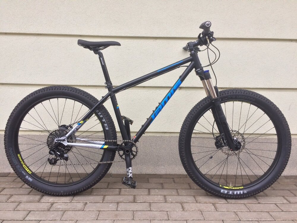

Veriv Opublikowano 17 Maja 2023 Udostępnij Opublikowano 17 Maja 2023 To nie jest 27.5 tylko 27.5+ Niszowe rozwiązanie, do rowerów o przeznaczeniu typu "fun". Masz szerokie obręcze, szerokie, wielkie koła które nie różnią się zasadniczo obwodem od standardowego 29 a za cenę większej wagi zapewniają ocean przyczepności i komfortu. Odnośnik do komentarza
gregor008 Opublikowano 17 Maja 2023 Udostępnij Opublikowano 17 Maja 2023 24 minuty temu, Veriv napisał(a): To nie jest 27.5 tylko 27.5+ Niszowe rozwiązanie, do rowerów o przeznaczeniu typu "fun". Masz szerokie obręcze, szerokie, wielkie koła które nie różnią się zasadniczo obwodem od standardowego 29 a za cenę większej wagi zapewniają ocean przyczepności i komfortu. Dokładnie. Plus można tam wrzucić opony o minimalnej szerokości 2.2 w rozmiarze 27.5, więc jest pole manewru duże ? Odnośnik do komentarza
Asfalt Opublikowano 17 Maja 2023 Udostępnij Opublikowano 17 Maja 2023 Pytałem doradcy w Decathlon co oznacza plus przy rozmiarze kół 27,5+ i oznajmił mi on, że dotyczy to możliwości włożenia 29" kół, nic poza tym. Czyli jednak te opony są po prostu szersze i mają dużo lepszą przyczepność, kosztem wagi oraz większego oporu podczas toczenia się opony? Kupiłbym to w rowerze, który nie jest przeznaczony do pokonywania długich dystansów. Odnośnik do komentarza
Pepe75 Opublikowano 17 Maja 2023 Udostępnij Opublikowano 17 Maja 2023 38 minut temu, Asfalt napisał(a): Wydaje mi się, że sprzedawcy nie mają tam opcji modyfikowania cen. Wiem tyle, że można to robić przy rowerach używanych tak zwanych "2ND LIFE" Ja mam jeszcze jedno pytanie odnośnie kół w rowerze, czemu expl 700 ma tak małe koła? Jaki to jest upgrade w stosunku do expl 540? Nie potrafię tego zrozumieć. Przy większości tematów dotyczących kół na forach, spotkam się mniej więcej z taką opinią: "Na większym kole oczywiście jedzie się łatwiej i dalej, więc 29>27,5" Może chodzi tu o kwestie zwrotności, ale to nie jest rower do ścigania w ultra trudnych i ciasnych trasach. Jak dla mnie to jedyny i zarazem ogromny minus tego roweru To zdecydowanie nie jest rower do ścigania :) Miałem kiedyś rower na oponach 27.5+ czyli 27.5x3.0 - po lasach, polach, piachu i wertepach szedł jak czołg. Ciśnienie ~0.8-1bar. Problem się robił na asfalcie. Próba jazdy na wyższych ciśnieniach powodowała, że koła podskakiwały jak piłki tenisowe. Dlatego po tych eksperymentach chyba doszli do wniosku, że 2.6 to taki sensowny max. Odpowiednikiem średnicy koła 27.5x3.0 jest 29x2.25. Jak przyjrzysz się zdjęciom expl540 i expl700 to zobaczysz większą przestrzeń pomiędzy oponą, a rurą podsiodłową w expl700. Przy mniejszej średnicy kół w expl700 suport i korby są bliżej ziemi. Nie odbierałbym tego jako minus, to jest po prostu inna opcja. Kolega, któremu sprzedałem rower 27.5+ dokupił niedawno koła 29 na wyjazd z sakwami. Odnośnik do komentarza
