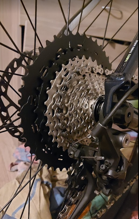

Rot Opublikowano 22 Maja 2024 Udostępnij Opublikowano 22 Maja 2024 Pochwalę się po wymianie kasety, bo w końcu udało mi się pojeździć dłużej niż do pracy i z powrotem: Pierwsze co - zestopniowanie jest faktycznie dziwne, spora przerwa między 1 a 2, wyższe biegi za to ciut ciaśniej, więc optymalnie do szybszej jazdy. Wydaje mi się, że wspina się szybciej, dopóki nie jest zbyt stromo. Pzede wszystkim jednak zmiana biegów jest natychmiastowa. Tak jakby do rajdowej subaryny wstawić sekwencyjną, dwusprzęgłową skrzynię biegów. Brzmi też kompletnie inaczej, bardziej metalicznie. Muszę się jeszcze przejechać gdzieś z bardziej stromymi podjazdami żeby zobaczyć, czy nie będzie mi brakować niższych przełożeń - wczoraj jeździłem głównie po względnie płaskim, od Młynówki, przez Rudawę, Wislę, do Nowej Huty i z powrotem do centrum, więc dość łagodnie. Odnośnik do komentarza
