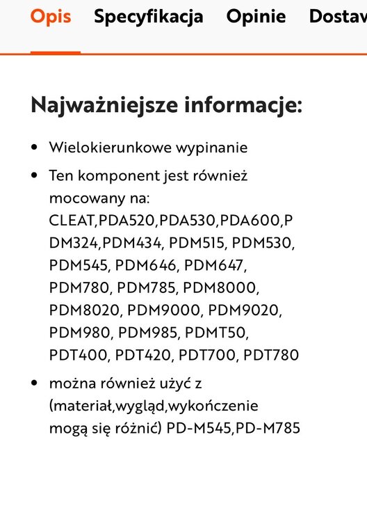

Malwinxyz Opublikowano 27 Grudnia 2023 Autor Udostępnij Opublikowano 27 Grudnia 2023 11 minut temu, Veriv napisał(a): bloki shimano są w zestawie z pedałami shimano Wiem, że dają w zestawie tylko chyba nie wielokierunkowe. Odnośnik do komentarza

Malwinxyz Opublikowano 28 Grudnia 2023 Autor Udostępnij Opublikowano 28 Grudnia 2023 20 godzin temu, jajacek napisał(a): M520 to nie są dobre pedały. Łapią luzy bo są z niebyt dobrej jakości bebechów. M540 są takie same jak XT poza logo jeśli chodzi o bebechy. Dlatego napisałem M540 albo Look X-Track, które ludzie chwalą ale nie mam z nimi doświadczenia. Cena prawie taka sama. Czy do tych pedałow M540 będą pasować te bloki SM-SH56??? ??? Odnośnik do komentarza
jajacek Opublikowano 28 Grudnia 2023 Udostępnij Opublikowano 28 Grudnia 2023 Do wszystkich pedałów Shimano typu SPD pasują zarówno bloki SH56 jak i SH51 To jest uniwersalny, standardowy system. Odnośnik do komentarza
Malwinxyz Opublikowano 28 Grudnia 2023 Autor Udostępnij Opublikowano 28 Grudnia 2023 5 minut temu, jajacek napisał(a): Do wszystkich pedałów Shimano typu SPD pasują zarówno bloki SH56 jak i SH51 To jest uniwersalny, standardowy system. Ufff bo mnie ta specyfikacja zmyliła ? Odnośnik do komentarza
