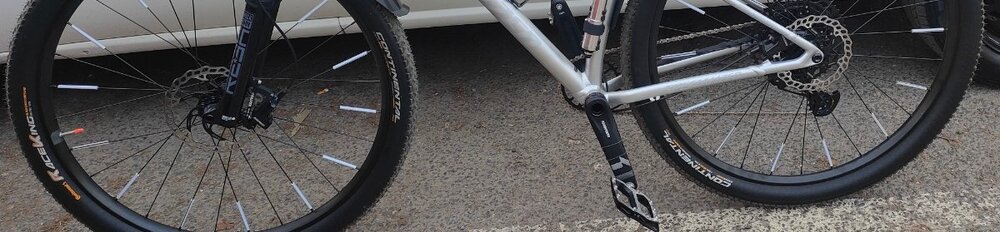

Veriv Opublikowano 3 Kwietnia 2024 Udostępnij Opublikowano 3 Kwietnia 2024 Ja po miesiącu użytkowania przez moją żonę na pewno zmienię opony i amortyzator. Opony juz złapały kilka razy kapcie. Mają swietne wlasciwosci jezdne. Zapewniają akceptowalną trakcję, niskie opory,ale przez cieniutkie ścianki bardzo podatne na przebicie w kamienistych warunkach. Raz kapcia złapały nawet na piachach. https://ibb.co/SPNLpxG Amortyzator, no nie jest to coś co bym komukolwiek polecił. Nagrałem koledze, który rozważał zakup treka z amortyzatorem Judy Silver filmik porównawczy. Różnica z referencyjnym Manitou jest bardzo zauważalna, nawet na 2 małych schodkach. https://youtu.be/XsG98fLibis?feature=shared https://youtu.be/h7-aqgyyClo?feature=shared Odnośnik do komentarza
