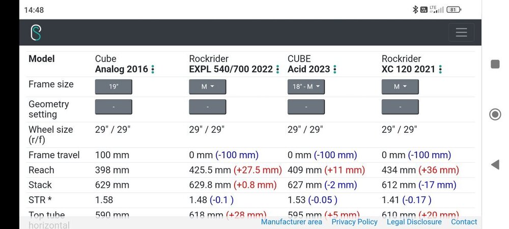

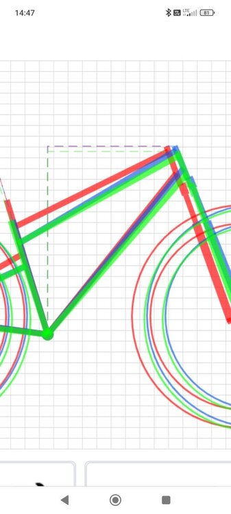

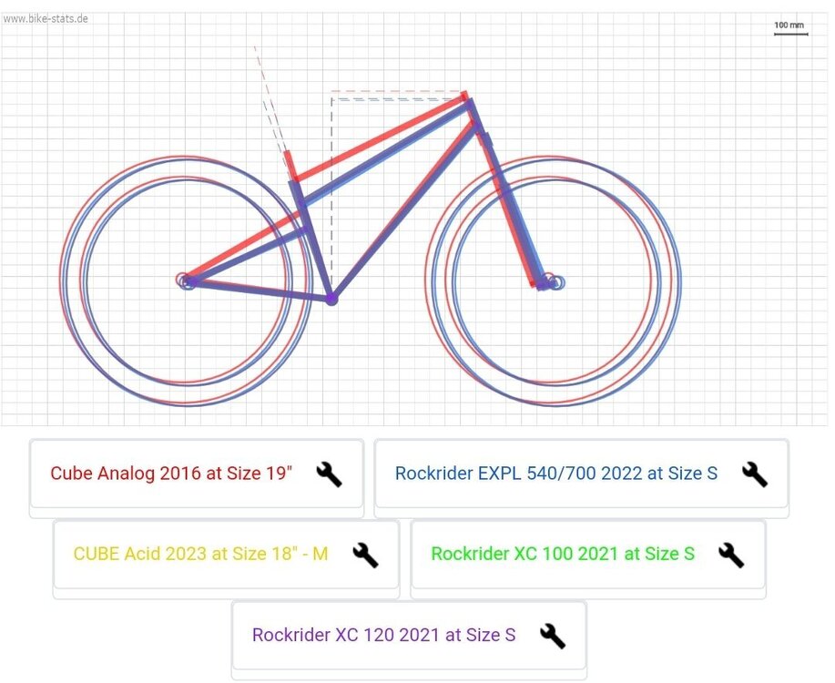

Bonnum Opublikowano 16 Kwietnia 2023 Autor Udostępnij Opublikowano 16 Kwietnia 2023 Wrzuciłem dziś do mojego Cuba baaardzo krótki mostek, żeby zobaczyć jak się na takim jeździ (trochę nerwowy się rower zrobił), a wciąż moja pozycja na nim jest dość pochylona - tak na moje oko plecy do podłoża są pochylone o jakieś 50stopni, idealnie byłoby 60stopni, więc @jajacek ma rację, ja potrzebuję trekkinga z oponami 2,25". Zdjęcie poniżej. Wg mojego rehabilitanta zaznaczony kąt nie powinien wynosić mniej niż 90stopni z uwagi na problemy z biodrem. Dla przypomnienia geo mojego Cuba rozmiar M i obu polecanych rowerów z Decathlonu rozmiar S: To samo dla rozmiaru M: Podjadę jutro lub pojutrze do Decathlonu przymierzyć się do tych rowerów, ale widzę już że nic z tego. Co w takim układzie radzicie zrobić? Te regulowane mostki o których pisze @Oskarr to wg mnie strasznie licha konstrukcja. Jeździłem na takim zaraz po kontuzji pleców żeby być jeszcze bardziej wyprostowanym, ale trzeszczy to i nie jest sztywne, bałem się z tym jeździć, zmieniłem na przedłużenie rury sterowej, ale to wciąż chyba ryzykowne na ostrzejsze trasy? Tak wyglądał wtedy rower, zauważycie, że dopiero wtedy kierownica jest trochę wyżej niż siodło: Odnośnik do komentarza
