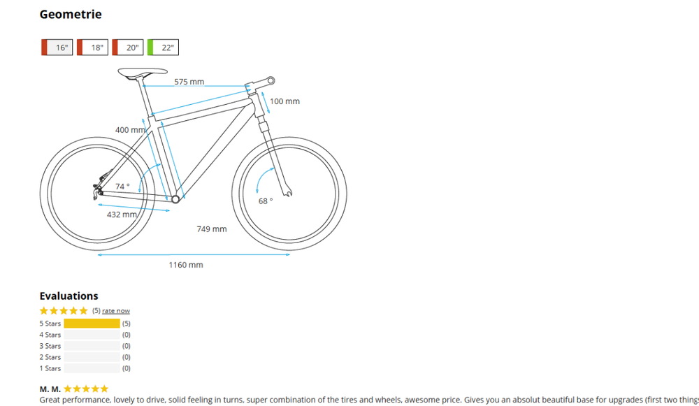

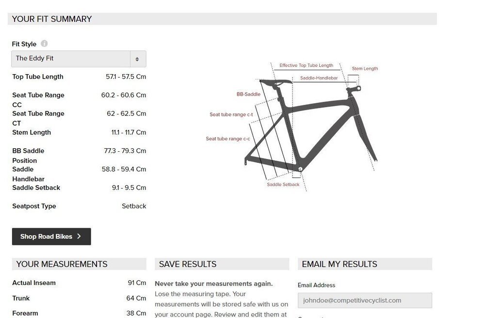

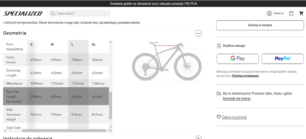

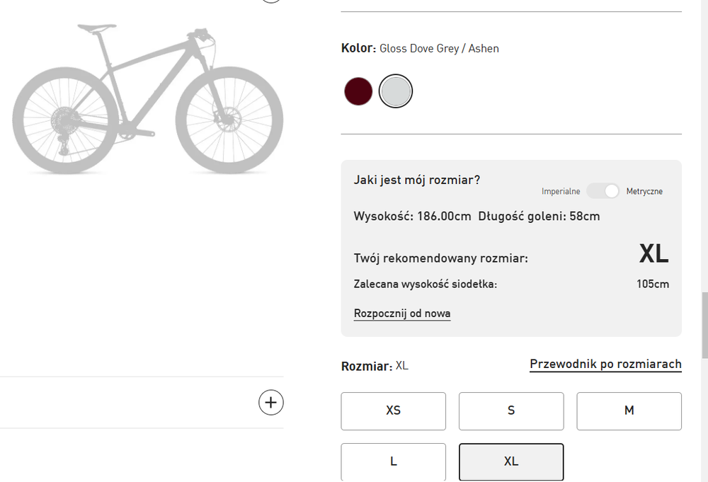

krix Opublikowano 7 Marca 2025 Autor Udostępnij Opublikowano 7 Marca 2025 Panowie, wracam do tematu, już coś wypada kupić. A. Jaki szukać rozmiar? Biorę pod uwagę albo nowy Spec Chisel (po 2018) albo Radon Jealous. 1) Wydaje mi się, że dla mnie jest XL-ka. To mi mówi kalkulator na stronie Specialized: 2) Taki mam wynik Eddiego. 3) Nie umiem połączyć wymiarów z tego kalulatora z wymiarami ramy Chisela. Wydaje mi się, że XL jest dla mnie 4) a to Radon (wydaje mi się, że 22 jest dla mnie) Jealous: Co sądzicie? @jajacek masz siłę rzucić okiem? Dzięki! Odnośnik do komentarza
jajacek Opublikowano 7 Marca 2025 Udostępnij Opublikowano 7 Marca 2025 Chisel raczej XL. Radon to trzeba ba geo spojrzec. To juz nie dzisiaj. Odnośnik do komentarza
