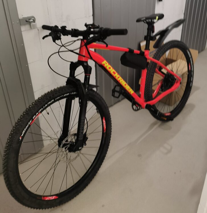

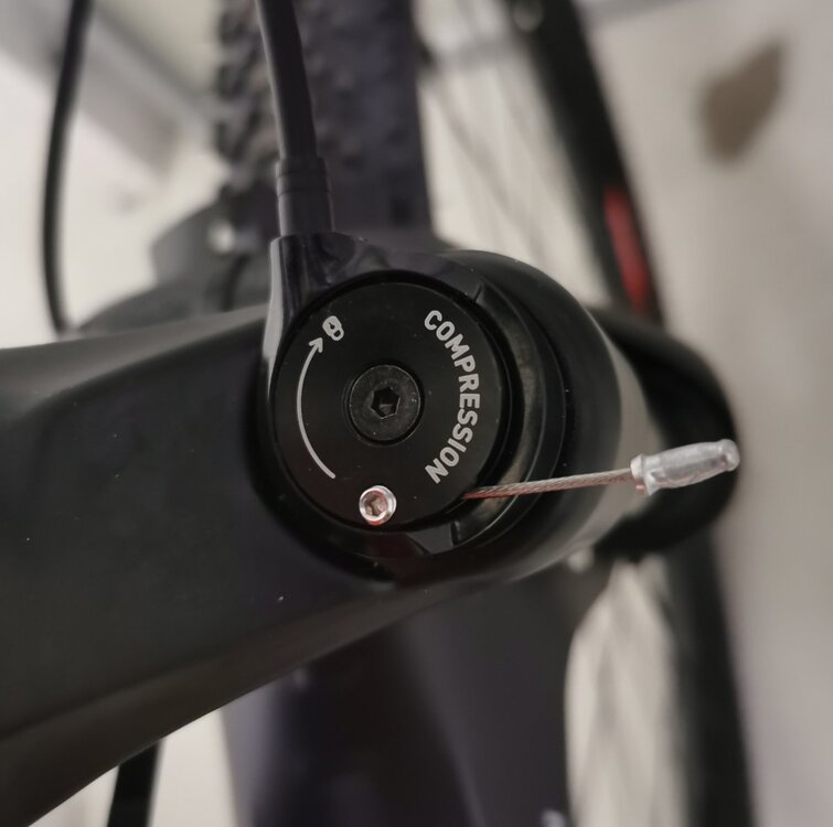

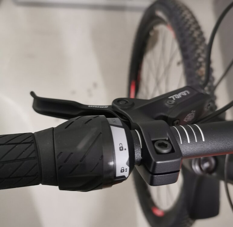

iampapryk Opublikowano 13 Stycznia 2023 Autor Udostępnij Opublikowano 13 Stycznia 2023 Cześć! Jako, że Decathlon lubi sprzedawać i oferować na swojej stronie produkty "dostępne", które tak naprawdę nie są dostępne i sprowadzają je zza granicy, to mój rower dotarł dopiero wczoraj... Oczywiście od razu go odebrałem, założyłem na niego jakieś tam akcesoria, wyczyściłem łańcuch i nałożyłem świeży Momum mix wax, poczekałem do wieczora i zrobiłem parę kilometrów. Pierwszy raz od ponad 10 lat ? Pierwsze wrażenia na duży plus, frajda niesamowita, poczułem się znowu jak dzieciak ? Przedni amortyzator wydawał mi się ciut zbyt miękki, chciałem go zablokować, założona jest nawet manetka z linką do blokady, jednak nie odczuwałem żadnej różnicy w twardości zmieniając jej położenie. Amortyzator powinien się blokować całkowicie, czy tylko zmniejszony jest jego skok, którego nie jestem w stanie odczuć po takiej małej jeździe? Dzisiaj w piwnicy chciałem jeszcze poprawić parę rzeczy, przednia tarcza hamulcowa delikatnie ociera o klocki, ale może to kwestia dotarcia tychże klocków? Nie chcę na razie dotykać się za regulację, nie mając o niej zbyt dużego pojęcia ? druga sprawa to wszechobecny piasek w łańcuchu, napędzie. Coś okropnego. Na nowo wszystko wyczyściłem, nasmarowałem. Nie jest idealnie, ale na pewno lepiej. Powinienem się tym przejmować i dokładnie czyścić rower po każdej jeździe? Wydaje się to trochę uciążliwe, zwłaszcza że to rower MTB i większość czasu spędzi w piasku, błocie i brudzie. Odnośnik do komentarza
Cajtek78 Opublikowano 13 Stycznia 2023 Udostępnij Opublikowano 13 Stycznia 2023 Gratuluję, zakupu. Co do blokady, powinna prawie całkowicie zablokować amortyzator. Zgaduję, że jest tam "baryłka" przy manetce...z jej pomocą powinieneś być w stanie wyregulować blokadę Odnośnik do komentarza
jajacek Opublikowano 13 Stycznia 2023 Udostępnij Opublikowano 13 Stycznia 2023 Blokada powinna blokować amor tak żeby miał nie więcej niż ok. 1 cm skoku Napęd trzeba czyścić, w zależności od stopnia zabrudzenia. Niestety nie czyszczony napęd będzie powodował jego szybsze zużycie. Ja tez nie należę do czyścioszków ale po jeździe przecieram lagi amora i jak mam mocno usyfiony napęd to przynajmniej spłukam go wodą z natrysku. Tarcze nie powinny ocierać o klocki. To oznacza że montaż hamulca wymaga poprawy. Odnośnik do komentarza
iampapryk Opublikowano 13 Stycznia 2023 Autor Udostępnij Opublikowano 13 Stycznia 2023 Blokadę amortyzatora udało się zrobić, trochę kombinowania z regulacją linki i działa, faktycznie blokuje się po około 1cm. Tak samo z hamulcami, trochę regulowania ustawienia zacisków i wszystko w porządku. A co do czystości roweru, niestety w piwnicy nie mam jak lać wody czy jakoś dogłębniej czyścić roweru za każdym razem, ale może dziewczyna uda się namówić na to, żeby rower trzymać na balkonie, wtedy już wszystkie chwyty dozwolone ? Odnośnik do komentarza
