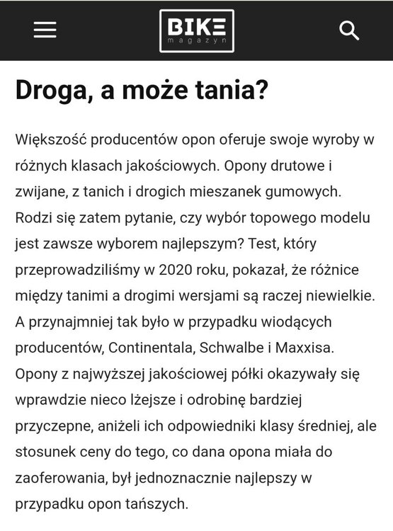

Greg29 Opublikowano 15 Grudnia 2023 Udostępnij Opublikowano 15 Grudnia 2023 A tymczasem dzisiaj trafiłem na coś takiego: Źródło: https://magazynbike.pl/2022/05/21/poradnik-jakie-opony-mtb-wybrac/ Odnośnik do komentarza

Veriv Opublikowano 17 Grudnia 2023 Udostępnij Opublikowano 17 Grudnia 2023 W dniu 15.12.2023 o 23:24, Greg29 napisał(a): A tymczasem dzisiaj trafiłem na coś takiego: Źródło: https://magazynbike.pl/2022/05/21/poradnik-jakie-opony-mtb-wybrac/ Ale to jest słabo napisane. Czy opona "tania" to opona z średniej półki, czy też opona "tania" to opona z najniższej półki. Odnośnik do komentarza

Greg29 Opublikowano 17 Grudnia 2023 Udostępnij Opublikowano 17 Grudnia 2023 Niestety mimo prób nie udało mi się znaleźć na ich stronie tego testu do którego się odnoszą ale pod koniec piszą: "Opony z najwyższej jakościowej półki okazywały się wprawdzie nieco lżejsze i odrobinę bardziej przyczepne, aniżeli ich odpowiedniki klasy średniej" więc na pewno opona tania nie jest kartoflem tylko oponą ze średniej półki Odnośnik do komentarza
Veriv Opublikowano 17 Grudnia 2023 Udostępnij Opublikowano 17 Grudnia 2023 @jajacek dokładnie tam samo do tego podchodzę. Koszta gleby wielokrotnie przewyższają koszta opon. Nawet jak unikniess gleby, to kiepskie opony psują zabawę @Greg29 też nie mogłem znaleźć, ale podejrzewam, że to chodzi o opony że "średniej półki" a najwyższej. W schwalbe pomiędzy wersją Performance a Evo różnice nie są duże, w Evo można po prostu dobrać model o właściwościach jakie potrzebujesz typu trochę niższa waga czy trochę większa wytrzymałość. Ma to sens bo czego innego trzeba w górach klewińskich a czego innego w górach kamiennych. Można używać tego samego modelu opony ale w wersji pasującej do terenu. Odnośnik do komentarza
