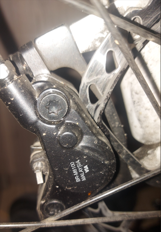

Rot Opublikowano 6 Marca 2024 Udostępnij Opublikowano 6 Marca 2024 W dniu 29.02.2024 o 20:08, Robi68 napisał(a): Tez mi się tak wydawało, ale górna śruba ta dłuższa mi się nie dokręca do końca, dziwne. Podkładki stożkowe dałeś pod śrubę, czy pomiędzy adapter a zacisk? I czy nie wystają Ci klocki poza tarczę? Jak na zdjęciu (sorry za chlew, ale pogoda paskudna): Wszystkie podkładki w tej samej kolejności, w jakiej były oryginalnie, a przynajmniej tak mi się wydaje. W dniu 2.03.2024 o 19:02, Robi68 napisał(a): U mnie na szczęście jest wszystko Ok po wymianie na Deorki 6100. Nawet nie trzeba było ich jakoś specjalnie docierać, parę hamowań i chwytają jak trzeba. U Tektro trochę to trwało zanim zaczęły być znośne. I co bym jak nie ustawił to często piszczały. Zdecydowanie potrzebna jest teraz mniejsza siła na klamkę aby zablokować koło. Nic nie ociera, choć rzeczywiście szczeliny są małe. Zrobiłem co prawda dopiero dzisiaj 45km, i bez deszczu, ale już jestem zadowolony, Nawet było jedno hamowanie awaryjne dzieciak wyskoczył, reakcja hamulcy błyskawicznie kapitalna. Polecam podmianę. Jednak dobrze że skorzystałem z zimowych promocji choć miałem obawy po Twoim poście. Tarcza taż dałem nowe chyba RT76 te z czarnym. Możliwe, że to ja sam coś jednak schrzaniłem, klamki jestem w stanie dociągnąć prawie do samej kierownicy, ale nie mam efektu pompowania jakby były zapowietrzone. Ponadto ostatnio słyszę ocieranie nawet na prostej, ale tylko chwilami. Będę musiał pewnie zrobić kolejne podejście do prostowania tarcz, albo oddać do mechanika, szczególnie że tylna opona znów ekspresowo gubi powietrze i co rano muszę pompować. Ogółem co do hamulców, to tak na prawdę też nie mam zbyt porównania, więc też nie wiem jakich efektów się spodziewać. Żyleta to u mnie nie jest, jest może trochę lepiej niż stare Tektro, ale nie żeby przelecieć OTB. Jak mocniej chwycę, to po prostu blokuje tylne koło i tyle. Odnośnik do komentarza
Turysta05 Opublikowano 7 Marca 2024 Udostępnij Opublikowano 7 Marca 2024 @Rot po prostu odpuść i daj rower do serwisu. Drugie podejście do tych hamulców i też spalone, po prostu brakuje Ci doświadczenia do wybrnięcia z tego trudnego tematu. Niestety teraz się tylko męczysz i ryzykujesz, nie daj Boże, wypadkiem. Na zdjęciu widać, że klocki nawet nie obejmują prawidłowo tarczy ?, co dalej strach pomyśleć. Odnośnik do komentarza
