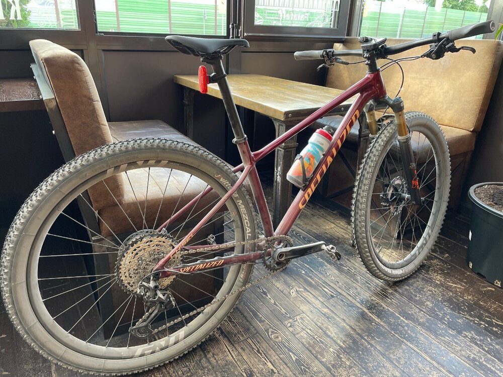

wino Opublikowano 1 Sierpnia 2025 Autor Udostępnij Opublikowano 1 Sierpnia 2025 Trochę bez sensu zrobiłem. Kupiłem koła na obręczach XR 1700 i piastach DT 350. Włożyłem je do hardtaila (Scale 930 2022), gdyż oryginalne koła ważą 2080 g, a nowe 1680 g. Na to opony Vittoria Barzo XC Race 2.25" i zalanie mlekiem. Spodziewałem się, że te opony są szybkie, a to balony z wysokim bieżnikiem na ciężkie błoto, co ledwo mieszczą się w widełkach i optycznie wyglądają na szersze niż 2.25". Trudno ocenić, czy są szybsze, czy wolniejsze od WTB Ranger 2.25". Po suchym chyba WTB są szybsze. Barzo świetnie trzymają w zakrętach. WTB bardziej przewidywalne. Wybór padł na Barzo, bo wszyscy polecali te opony. Nie zdecydowałem się na zestaw Mezcal+Barzo ze względu na słabą technikę w terenie. Docelowo hardtail miał być na łatwe technicznie maratony, ale uwzględniając, że może być dużo piachu i/lub błota. W fullu (Spark RC Pro) są dość dobre koła (Syncros Silverton 1.5) o masie 1830 g i opony Maxxis Rekon Race szybkie na suche warunki. Mam jeszcze Rocky Mountain Vertex 2016 z odbudowanym zaczepem na hamulec, którego planuję sprzedać, ale zastanawiam się, czy go nie rozebrać na części. Lekkie koła ZTR Crest, szybkie opony Maxxis Ikon (wymienione na nowe - dobre w lekki teren), napęd X01 10-42 (mocno zużyty), widelec SID, karbonowa rama M dla mnie lekko za mała. Użyłem go kilka razy na lokalnych zawodach i tak stoi. Być może lepszym pomysłem byłoby włożenie nowych kół do fulla (mimo szer. wew. 25 mm zamiast 30 mm). Kolega miał w swoim rowerze Maxxis Rekon Race i był niezadowolony, bo miały słabą przyczepność. Teraz ma 2x Vittoria Mezcal i twierdzi, że dobrze trzymają w każdym terenie, nawet w błocie. Zwykle jednak stosuje się zestaw Mezcal na tył i Barzo na przód. Hm... Kiedy zobaczyłem Barzo na żywo, to miałem wątpliwości, czy je zalewać, ale ostatecznie zalałem. To teraz sytuacja jest taka, że: łatwych i lekkich maratonów nie ma, więc hardtail stoi i się kurzy - a nawet gdyby były, to Barzo to przesada w lekki teren (chociaż nie sprawdzałem, jak sobie radzą w piachu, może przyczepność będzie lepsza) chętnie bym pogravelował i hardtail wydaje się do tego idealny (pochylona pozycja, dobry amortyzator z blokadą), ale Barzo będzie mnie spowalniać, tu lepiej by się sprawdziły Mezcal lub jeszcze coś lżejszego typu Scorpion, Icon, Race King, czyli niski ale gęsto upakowany bieżnik - tak więc do tego celu odkurzę aluminiowego crossa, ale tu z kolei bardziej wyprostowana pozycja mnie spowalnia w fullu mam opony, które źle radzą sobie w błocie i wcale nie są takie szybkie Jaki zestaw byście wzięli na taki maraton? (forum nie pozwala wkleić filmów, więc wyszukajcie "OBJAZD RZESZÓW BIKE FESTIWAL 2025") Ale nie zdążę ogarnąć roweru, bo przy mocniejszym depnięciu przeskakuje łańcuch i na największej zębatce też przeskakuje. Odnośnik do komentarza

Veriv Opublikowano 1 Sierpnia 2025 Udostępnij Opublikowano 1 Sierpnia 2025 Czyli podsumowując, masz rower i 2 nieruchomości 😀 Pozbyłbym sie tego Rocky Mountain, a o wyborze roweru na maraton spośród 2 pozostałych zadecydowałby objazd trasy. Odnośnik do komentarza
Pepe75 Opublikowano 1 Sierpnia 2025 Udostępnij Opublikowano 1 Sierpnia 2025 6 godzin temu, wino napisał(a): Trochę bez sensu zrobiłem. Kupiłem koła na obręczach XR 1700 i piastach DT 350. Włożyłem je do hardtaila (Scale 930 2022), gdyż oryginalne koła ważą 2080 g, a nowe 1680 g. Na to opony Vittoria Barzo XC Race 2.25" i zalanie mlekiem. Spodziewałem się, że te opony są szybkie, a to balony z wysokim bieżnikiem na ciężkie błoto, co ledwo mieszczą się w widełkach i optycznie wyglądają na szersze niż 2.25". Trudno ocenić, czy są szybsze, czy wolniejsze od WTB Ranger 2.25". Po suchym chyba WTB są szybsze. Barzo świetnie trzymają w zakrętach. WTB bardziej przewidywalne. Wybór padł na Barzo, bo wszyscy polecali te opony. Nie zdecydowałem się na zestaw Mezcal+Barzo ze względu na słabą technikę w terenie. Docelowo hardtail miał być na łatwe technicznie maratony, ale uwzględniając, że może być dużo piachu i/lub błota. Być może lepszym pomysłem byłoby włożenie nowych kół do fulla (mimo szer. wew. 25 mm zamiast 30 mm). Kolega miał w swoim rowerze Maxxis Rekon Race i był niezadowolony, bo miały słabą przyczepność. Teraz ma 2x Vittoria Mezcal i twierdzi, że dobrze trzymają w każdym terenie, nawet w błocie. Zwykle jednak stosuje się zestaw Mezcal na tył i Barzo na przód. Hm... Kiedy zobaczyłem Barzo na żywo, to miałem wątpliwości, czy je zalewać, ale ostatecznie zalałem. To teraz sytuacja jest taka, że: łatwych i lekkich maratonów nie ma, więc hardtail stoi i się kurzy - a nawet gdyby były, to Barzo to przesada w lekki teren (chociaż nie sprawdzałem, jak sobie radzą w piachu, może przyczepność będzie lepsza) chętnie bym pogravelował i hardtail wydaje się do tego idealny (pochylona pozycja, dobry amortyzator z blokadą), ale Barzo będzie mnie spowalniać, tu lepiej by się sprawdziły Mezcal lub jeszcze coś lżejszego typu Scorpion, Icon, Race King, czyli niski ale gęsto upakowany bieżnik - tak więc do tego celu odkurzę aluminiowego crossa, ale tu z kolei bardziej wyprostowana pozycja mnie spowalnia w fullu mam opony, które źle radzą sobie w błocie i wcale nie są takie szybkie Jaki zestaw byście wzięli na taki maraton? (forum nie pozwala wkleić filmów, więc wyszukajcie "OBJAZD RZESZÓW BIKE FESTIWAL 2025") Ale nie zdążę ogarnąć roweru, bo przy mocniejszym depnięciu przeskakuje łańcuch i na największej zębatce też przeskakuje. Nie jeżdżę w maratonach, nie ścigam się. Na dodatek jeżdżę w płaskopolsce i dużo tu asfaltu. Miałem w Chiselu zestaw Barzo + Mezcal 2.35 (na obręczach wewn 26mm i na mleku) i na asfalcie było szybko. Nawet Strava pokazała mi rekord z asfaltowego odcinka 20km (z trasy, którą zazwyczaj jeżdżę gravelem). Później zmieniłem na Racekingi 2.25 i nie poczułem jakiegoś przyspieszenia, za to na Racekingu z przodu w lesie jeżdżę ostrożniej. Odnośnik do komentarza
