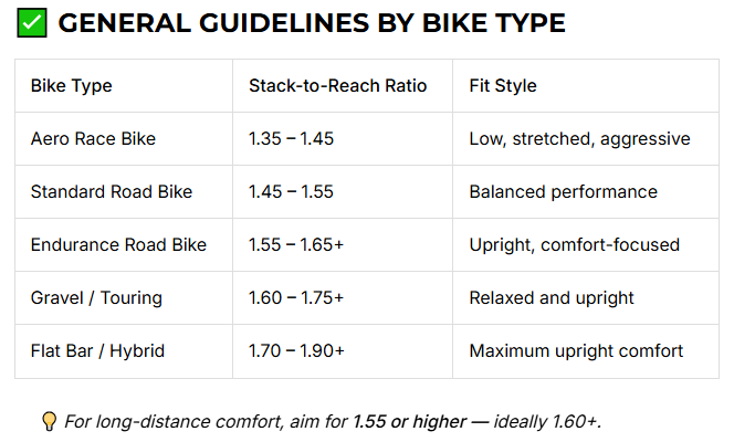

Dlatego zawsze bardzo mi się podobał Cube Reaction C:62 Race o którym "znafcy" MTB mówią że ma "kwadratową" geometrię.
A właśnie dzięki temu jest rowerem i szybkim i dość komfortowym.
Wyśmienitym do jazdy po płaskopolsce.
I tak samo takim flagowym komfortowym gravelem był Marin Four Corners.
A w szosach endurance Spec Roubaix i Trek Domane.
Dla komfortu kluczowy jest stack to reach.
