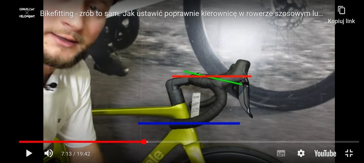

f0kus Opublikowano 8 Marca Autor Opublikowano 8 Marca 20 godzin temu, Greg29 napisał(a): Kilka razy się przejedź i zobaczysz czy siodełko podejdzie, czy pupa się przyzwyczai. Siodełko to rzecz bardzo indywidualna i dla każdego inne jest wygodne ? Dziś już było lepiej, pomogły spodenki z wkładką :) 20 godzin temu, Greg29 napisał(a): No i jak grawel to jakieś torebki na ramę itp. by się przydały ?. Oczywiście zestaw naprawczy też must have Coś tam już posiadam, a zestaw naprawczy i ulock (czasem nawet strach do sklepu wejść bez przypięcia...) jest w drodze ? 6 godzin temu, Pepe75 napisał(a): Wrzuć jakąś fotkę roweru. Tak to wygląda na chwilę obecną. Zastanawia mnie tylko jedna rzecz, czy kierownica nie powinna być bardziej na równi ustawiona? Moja wydaje się dość mocno pochylona w dół. Tak to wygląda, bólu żadnego jak na razie nie odczuwam i ustawiłem to zgodnie ze wskaźnikiem, który widać poniżej, ale warto dopytać ekspertów, co o tym sądzą ?
Greg29 Opublikowano 8 Marca Opublikowano 8 Marca Kierownica jest w miarę o.k. bo dolne końcówki kierownicy powinny być poziomo. Klamkomanetki powinny być trochę wyżej, żeby klamki hamulcowe były bardziej pionowo, coś takiego:
jajacek Opublikowano 8 Marca Opublikowano 8 Marca Klamki są zamontowane nieprawidłowo. Tak z grubsza powinno być: Handlebar Adjustments and Hand Position in Bike Fitting – BikeFit Powierzchnia kierownicy powinna być przedłużeniem klamki w tej samej płaszczyźnie. Natomiast ich montaż jest częściowo wymuszony przez gięcie kierownicy. Tak do dołu jak masz montowało się 15-20 lat temu. W najnowszych wersjach klamek powinno to być mniej więcej tak:
jajacek Opublikowano 8 Marca Opublikowano 8 Marca Mogę się domyślać że ogólnie kierownicę masz do wymiany. Ponieważ jesteś niższego wzrostu to i pewnie nie masz 120 w klatce piersiowej. Ja mimo że mam 116 to według mojego bikefittera, powinienem jeździć na kierownicy 38 w szosie i maks 40 w gravelu. Można się więc spodziewać że dla Ciebie odpowiednią szerokością będzie 36 z małą flarą na dole. Czyli zapewne 36/38.

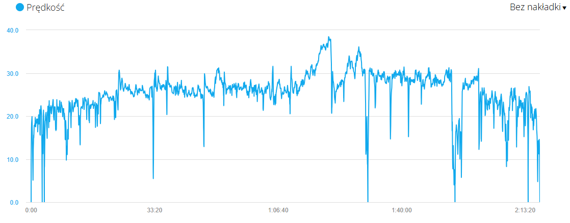

Oskarr Opublikowano 9 Marca Opublikowano 9 Marca W dniu 4.03.2026 o 15:49, jajacek napisał(a): Z tymi prędkościami. Dziś pojechaliśmy pierwszy raz na szosie. Mam 5kg za dużo do wagi startowej, 200 km w tym sezonie czyli nic. Jechaliśmy cały czas w tlenie a i tak z wiatrem szło 35-40. A nie wiało dziś jakoś okrutnie. No i mamy razem z kolegą 120 lat ? Na wykresu nie widać, abyście przekraczali 38, więc przy gravelu z korbą 30/46 i 11-36 na kasecie korzystaliście z identycznych przełożeń jeśli macie 2x10, 2x11 i 2x12 ?
