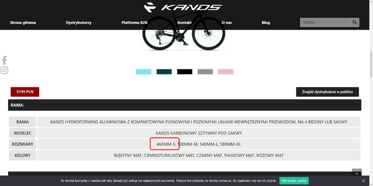

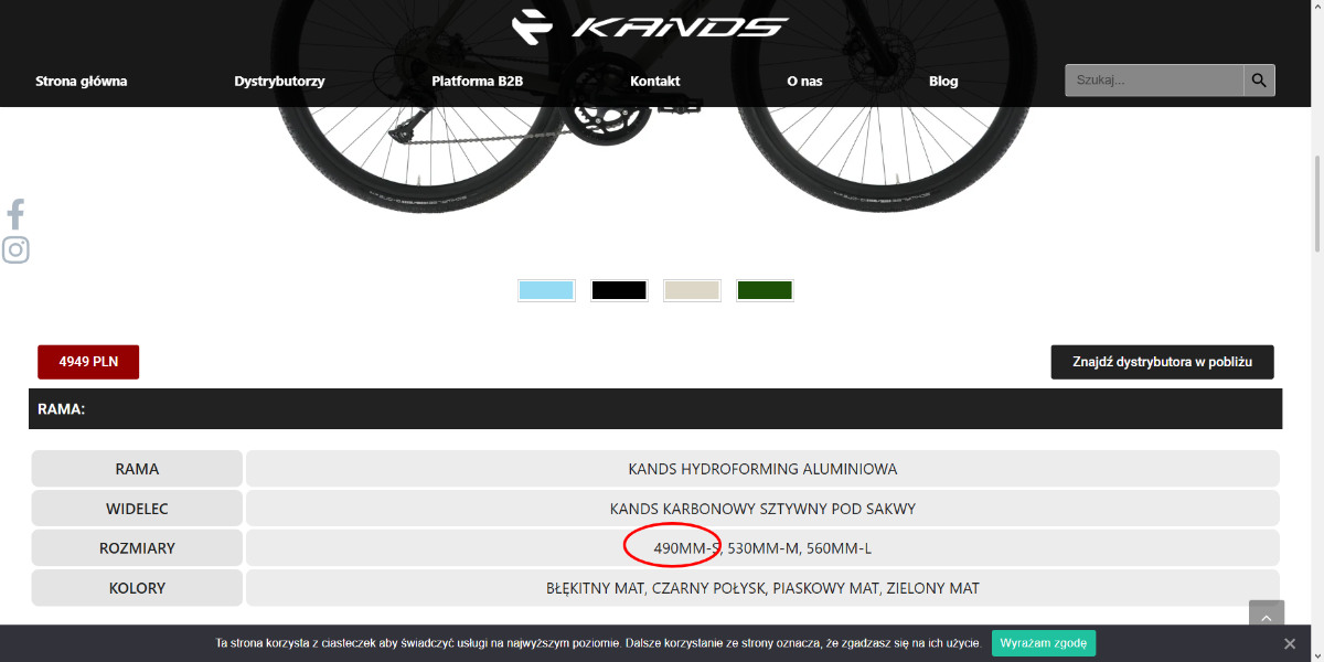

Pepe75 Opublikowano 3 Marca Opublikowano 3 Marca Trochę żenada jak producent nie podaje tabeli geometrii. Prawdopodobnie są dwie ramy: jedna w S-ce ma rurę podsiodłową 460mm, druga 490mm Diverge ma prawdopodobnie najniżej suport -80mm, co przekłada się na niższy przekrok.
