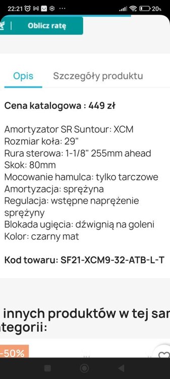

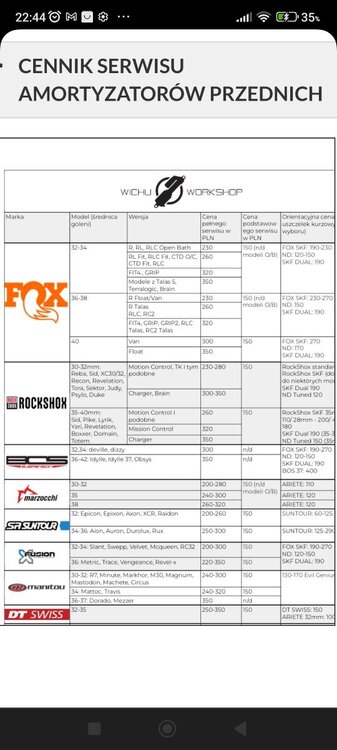

Turysta05 Opublikowano 18 Grudnia 2023 Zgłoś Udostępnij Opublikowano 18 Grudnia 2023 Dobrze powiedziane, może zbyt dosadnie, ale dobrze: 10 godzin temu, jajacek napisał(a): 13 godzin temu, Turysta05 napisał(a): ???..... @jajacek , to co mi sprzedali(?), że działa i jestem zadowolony? Jak ktoś zawsze jeździł maluchem i był zadowolony to nie ma pojęcia jak się jeździ Fabią a co dopiero Octavią czy wyższymi modelami. Sugerujesz, że aby rekreacyjnie pojeździć po okolicznych lasach i wiejskich drogach, powinienem zainwestować w widelec ~1200zł i jeszcze do tego serwisować go co roku za 250zł ??? To ja też odpowiem żartem, i też dosadnie, znanym cytatem: ".. a na chu.. mnie taki kaktus?..." Widzę, że @PhantomGreen też ochłonęła, u mnie głos rozsądku najczęściej materializuje się głosem Żony?, śliczności rowerek?: A tu mój "bohater": .. i potrafi takie "cuda": Proszę zwrócić uwagę, że nie potrzebuję dwa razy do roku ganiać do serwisu na pompowanie azotem, wystarczy, że pokręcę śrubkę i to też niekoniecznie?. @PhantomGreen nie wiem czy się zapoznałaś co to jest serwis "klasowego" roweru, ja tak, tutaj tylko amor przedni: To są ceny w zasadzie samej usługi, przy regeneracji, za istotne części płacimy osobno, np. tuleje+uszczelki kurzowe ~(150+200). Ale uwaga: to w zasadzie nie dotyczy sprężynowców, po prostu dbamy, jeździmy tak długo jak się da, potem kupujemy nowy, a ten sprzedajemy za 50,-zł ??? Nie, nie wolno oszukiwać, trzeba powiedzieć, że na części wtórne. Odnośnik do komentarza

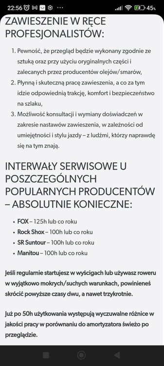

jajacek Opublikowano 18 Grudnia 2023 Zgłoś Udostępnij Opublikowano 18 Grudnia 2023 Po pierwsze żony nie należy nigdy słuchać. Koran mówi że słuchanie kobiety to słuchanie podszeptów szatana :) I tu się całkowicie z nim zgadzam :) Amortyzator powietrzny ma zalecany interwał serwisowy 200h. Jes to zalecany interwał w przypadku użytkowania go głównie w terenie. Jak się użytkuje go głównie na asfalcie to spokojnie można to przeciągnąć do 300 lub 400h. 400h w przypadku kogoś kto jeździe ze średnią prędkością 20 km/h przy przeciętnej ilości km w przypadku zaawansowanego rowerzysty typu 5000 km rocznie daje serwis raz na 3-4 lata. @Turysta To nie jest wątek dotyczący roweru dla Ciebie. Jak chcesz jeźdźić swoim złomem to nikt ci nie zabrania. Podobnie jak chcesz kupić Cinquecento czy Matiza. Są jednak ludzie którzy mają inne potrzeby i środki na ich realizację. Życie jest za krótkie żeby jeździć gównianymi rowerami. Odnośnik do komentarza
