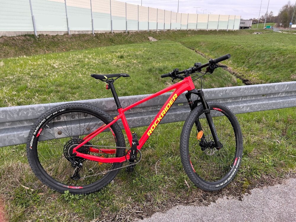

riz Opublikowano 13 Kwietnia 2023 Autor Udostępnij Opublikowano 13 Kwietnia 2023 Dziękuje serdecznie za nakierowanie mnie w stronę roweru, dużo innych wątków również przeczytałem i ten rower mi nie dawał spać po nocach, więc musiałem coś z tym zrobić ? Na tyle ile pojeździłem to naprawdę klasa, mam go aktualnie na +- tydzień dotarcia i leci na zerówkę do serwisu. No i jestem bardzo zadowolony z tego wyboru, cieszę się że mnie nie pokusiło na coś "markowego". Robilibyście mu widelec 120-130mm? Czy lepiej zostać przy 100? Odnośnik do komentarza
