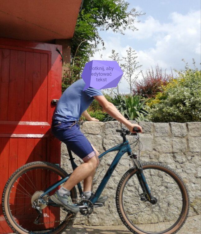

liverpoolczyk02 Opublikowano 4 Lipca 2023 Udostępnij Opublikowano 4 Lipca 2023 Tak to wygląda, przy czym podpieram się jedną ręką. Nawet bardziej rekreacyjnie niż mi się wydawało, czyli moje odczucie, że kierownica jest dość blisko jest słuszne ? A jak usiadłem w zwykłych spodenkach to siodło aż parzyło ? Odnośnik do komentarza
damianKr Opublikowano 4 Lipca 2023 Udostępnij Opublikowano 4 Lipca 2023 NIe masz zbyt wysoko siodełka? Na zdjęciu wygląda jakby noga w dolnej pozycji miała się całkowicie wyprostować. Cytat Co zrobić w pierwszej kolejności, jak na hardtailu trzepie w jajca? W sensie boli Cię tyłek czy siodełko uciska w tkanki miękkie? :). Jeśli problem z tyłkiem to: 1 - jeśli siodełko zbyt wysoko to podczas pedałowania nie będzie wystarczającego nacisku na pedały żeby odciążyć tyłek. 2 - tyłek musi się przyzwyczaić do nowego siodełka/pozycji 3 - pomóc może obniżenie kierownicy, większa część masy przeniesie się na dłonie i odciąży tyłek. Ja w takiej wyprostowanej pozycji to mogę jeździć tylko na wielkich turystycznych siodełkach. Cytat Od czego zacząć? Ja się skłaniam ku wspornikowi z większym wznosem, bo od razu zniknął by mniejszy problem zbyt wyprostowanych rąk w łokciach W sensie masz problem z tyłkiem i chcesz jeszcze bardziej wyprostować pozycje żeby jeszcze więcej ciężaru przenieść na tyłek? Łokcie masz wyprostowane bo je prostujesz, mostek tu nie ma nic do rzeczy ;). Btw. ładna maszyna. Odnośnik do komentarza
