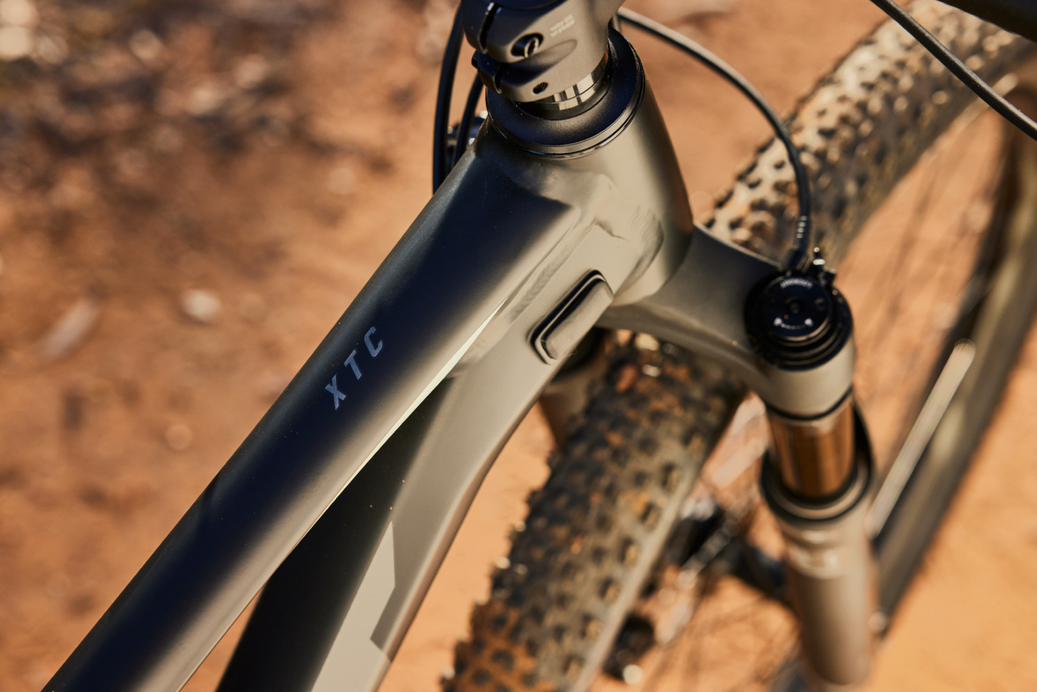

jajacek Opublikowano 22 Maja 2023 Udostępnij Opublikowano 22 Maja 2023 7 godzin temu, liverpoolczyk02 napisał(a): A podpowiesz, jak ocenić jakość tej ramy aluminiowej? 6061, producent niemiecki, tyle wiem. W sensie, czy jak się wkręcę i zapragnę pojeździć poważniej, to mają sens ulepszenia na tej ramie, czy szkoda zachodu i patrzeć na nowy rower. W sensie materiałowym wszystkie ramy z alu 6061 są podobne. Lepsze ramy są cieniowane, poddawane podwójnemu lub potrójnemu hydroformingowi czy utwardzaniu T6 i wygładzaniu spawów. Mają sztywną oś lub nie mają. Rama w Cube Attention jest podstawową , budżetową ramą o dużej wadze pozbawioną tych cech. To nie jest tzw. rama rozwojowa. Jest to rama turystyczna, której przeznaczenie nie jest sportowo-wyścigowe. Tak wyglądają spawy w Attention Tak w Rockrider 540 EXPL Tak w Rockrider XC 050/100/120/500 Tak w Merida Big Nine Lite Tak w Marin Team 1 Tak w Giant XTC SLR A tak wyglądają w Specialized Chisel, która waży jakieś 60% tego co Attention Odnośnik do komentarza

Bonnum Opublikowano 22 Maja 2023 Udostępnij Opublikowano 22 Maja 2023 @krix na luzie Attention wystarczy. A po jedziecie z przyczepką będziesz miał taką nogę, że potem kupisz sobie jakieś prawdziwe XC i będziesz zdobywał medale ? może takie za uczestnictwo ale zawsze ? W sumie to możesz sobie jeszcze sprawić elektryka, jeśli będziesz jeździł po górach wokół Krakowa z przyczepką z dzieckiem. @jajacek ale co mają wygładzone spawy do jakości ramy? Zresztą te w xc100 mimo że rama jest lepsza to wyglądają podobnie do Attentiona. Odnośnik do komentarza

Oskarr Opublikowano 22 Maja 2023 Udostępnij Opublikowano 22 Maja 2023 Podejście do spawów trochę pokazuje podejście producenta do wykonania ram. Słyszałem takie opinie, że jak jest nieoszlifowany spaw to znaczy, że producent zaoszczędził na ramie parę euro i można mieć obawy, że jeśli na czymś takim zaoszczędził, to mógł też zaoszczędzić na hydroformowaniu, kontroli jakości itp. Z drugiej strony wolę aby producent przeznaczył 5 euro na utwardzanie gotowej ramy w piecu niż na wynajęcie osoby, która będzie po spawaniu szlifować te spawy. Technologie produkcji się też różnią, obecnie ramy wykonuje robot, tak samo cały proces ustawiania rurek, gięcia rurek, szlifowania rurek, utwardzania i spawania rurek. Możliwe, że technologicznie ciężko przy masowej produkcji ogarnąć szlifowanie ram przez robota. Lepiej jest zostawić ładny spaw niż szlifować brzydki spaw, nieoszlifowany spaw też więcej mówi o jakości spawu niż oszlifowany spaw ? Odnośnik do komentarza
