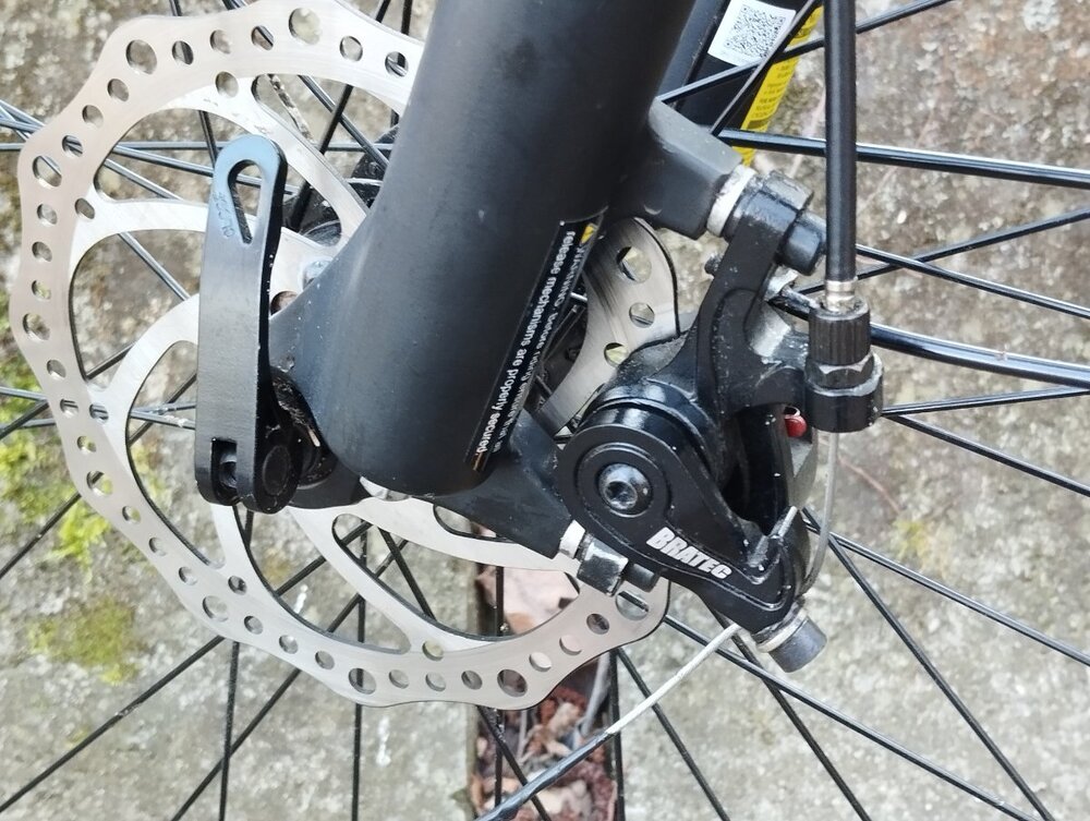

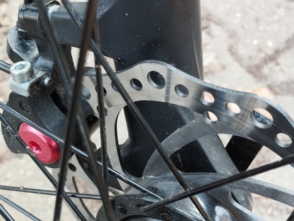

Turysta05 Opublikowano 7 Marca 2024 Udostępnij Opublikowano 7 Marca 2024 @Rot dzisiaj byłem na wycieczce białym rumakiem i specjalnie zrobiłem dla Ciebie te zdjęcia. Tam są hamulce mechaniczne ale zasada pracy klocków ta sama. Klocki są oddalone od tarczy ~0.5mm, nic się nie ociera, są zupełnie bezgłośne, nawet w czasie hamowania(!) ale to już chyba zasługa dobrych fabrycznych klocków ?. A musisz wiedzieć, że mechaniczne reguluje się zdecydowanie trudniej, bo jednostronnie tą różową śrubą. Widać wyraźnie granicę pracy klocków, to te rysy obwodowe, od oryginalnego szlifu fabrycznego tarczy (rysy poprzeczne). Klocki trą dokładnie centralnie na całej powierzchni roboczej tarczy, tarcza się równomiernie zużywa i klocki też równomiernie, i to tak od trzech lat, a zużycie minimalne. To tyle o klockach, co jeszcze jest nagrzebane w twoich hamulcach to serwisant Ci powie jak rozbierze. Odnośnik do komentarza

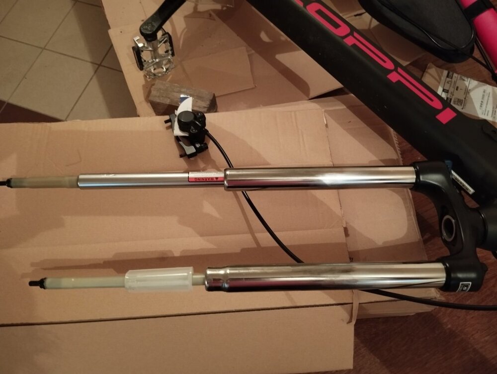

Turysta05 Opublikowano 8 Marca 2024 Udostępnij Opublikowano 8 Marca 2024 @Oskarr ja hydrauliki też obsługuję, np. podczas serwisu przedniego amortyzatora musiałem zacisk zdjąć i potem ustawić na nowo: Powiem więcej, moje TekTro hamują "zbyt dobrze" i aby zaradzić sytuacji postanowiłem je "zepsuć", co tutaj opisałem: https://roweroweporady.pl/f/topic/10817-jak-zmiękczyć-hamulec-hydrauliczny/?do=findComment&comment=81186 Ale teraz po czasie stwierdzam, że nie na wiele to się zdało, hamulec sam się odpowietrzył ? 2 godziny temu, Oskarr napisał(a): ...Wysłałem moje m6100 dziś na wymianę gwarancyjną, jak mi odeślą nowe.... To mnie zafrapowało, @Oskarr możesz powiedzieć co jest powodem? Na co trzeba uważać? Odnośnik do komentarza
