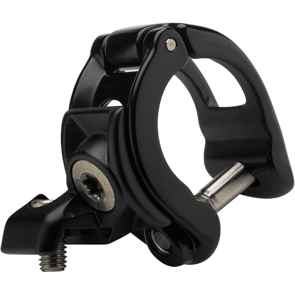

wino Opublikowano 6 Września 2023 Autor Udostępnij Opublikowano 6 Września 2023 Pogoda szykuje się super, więc trzeba wstać na pociąg i jechać do Wisły ? To co z tego zamówić? https://www.inpeak.pl/pl/sklep/ U mnie jest korba Deore, więc nie wiem, czy podejdzie. Nie mam pojęcia, na jakiej zasadzie działa pomiar doczepiany do dowolnej korby. Nie bardzo wiem, gdzie zamontować manetkę od droppera, żeby nie kolidowała z blokadą amortyzatora lub klamkami hamulców i aby sobie na początku nie mylić manetek. W przypadku elektronicznej sztycy Vyron albo pod twin-lockiem po lewej, albo nad prawym hamulcem. Manetka od sztycy Tharsis (na linkę) wygląda podobnie. Obu nie da się zamontować pionowo z oryginalnym adapterem. Szkoda, że adapter do Vyrona nie ma zawiasów i trzeba zdejmować chwyty, hamulce, ale pewnie idzie wyhaczyć taki na necie, to sobie bym mógł szybko zmieniać położenie i przetestować różne opcje. Więcej (w tym hamulców) już nie zdążę zmienić i może faktycznie odpuszczę, jeśli nie przyzwyczaję się do nich na treningach. Raczej zakończę sezon na Boguchwale, ewentualnie na Piwnicznej, jeśli będzie czym dojechać, czyli po Wiśle zostaną 1-2 starty i potem już treningi. W Krynicy dropper przydałby się tylko na początku, bo późniejsze zjazdy były łatwe technicznie. A trasa hobby w Wiśle - jak ktoś objeżdżał - to niech da znać. Jeden dropper (Vyron lub Tharsis) będzie do sprzedania i muszę podjąć decyzję, czy pozostać przy elektronice, czy montować linkę. Mam jeszcze trochę czasu, to mogę się pobawić. Trudno przewidzieć, co bardziej zawiedzie lub co odpadnie po moim majsterkowaniu ? Odnośnik do komentarza

wino Opublikowano 8 Września 2023 Autor Udostępnij Opublikowano 8 Września 2023 Zainstalowałem sztycę Vyron, ale nie obyło się bez kilku problemów: 1. Dołączona obejma na kierownicę nie ma zawiasu i trzeba zdejmować chwyty. Po lewej stronie to nie takie proste, bo żeby zdjąć blokadę amora, to trzeba odpiąć linkę. Kilka godzin przed startem, jeśli nigdy takich rzeczy nie robiłem, to nie jest dobry moment. Prawdopodobnie po prostu odkręcam środkową śrubę z widelca - można się sugerować filmami instruktażowymi o montażu zdalnej blokady amora. 2. Obejma z zawiasem od sztycy Tharsis też pasuje. Problem miałem tylko ze znalezieniem śrubki, która jednocześnie przejdzie przez otwory i pasuje do gwintu w manetce. Znalazłem taką, ale była za krótka. 3. Sztyca lubi się zacinać lub w pełni nie wysunąć się. Może to tylko na początku. 4. Dopiero teraz widzę, że skok 100 mm to mało. Ale przekonam się w boju, czy to wystarczy. 5. Są luzy w sztycy i na pewno są w mechanizmie, a nie siodełku (w Tharsis one nie występują). Gdyby ktoś miał możliwość sprawdzić, czy pilot od starszej sztycy eLECT działa z MDS-v3, to by było super. Na razie manetka trzyma się na słowo honoru. Potem podejmę decyzję, czy pozostanę przy elektronice, czy jednak Tharsis. Powiedzcie mi, co mam dokupić, żeby zamontować manetkę bez zdejmowania wszystkiego z kierownicy, czyli jakaś kompatybilna obejma z zawiasem. Prawdopodobnie to będzie to i można dostać w Decathlonie, ale jak nazywa się ten adapter dokręcony do obejmy, bo bez niego raczej się nie obejdzie? Podpowiem, że śruba od starej kamerki SJCAM (od GoPro chyba też) pasuje do gwintu manetki Vyron MDS-v3. Odnośnik do komentarza
