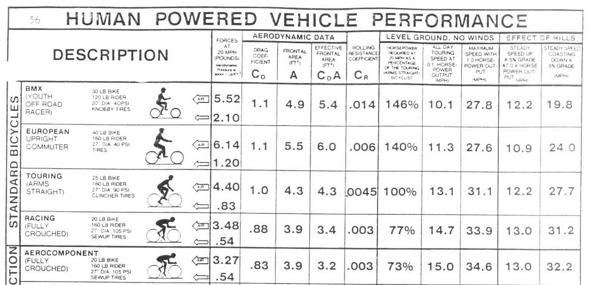

jajacek Opublikowano 17 Września 2025 Udostępnij Opublikowano 17 Września 2025 Tu taka ciekawostka. Może znajdę lepszą 🙂 Prędkości w milach 🙂 Odnośnik do komentarza
jajacek Opublikowano 17 Września 2025 Udostępnij Opublikowano 17 Września 2025 To dobre. I odpowiedź na pytanie Oskara. Odnośnik do komentarza
