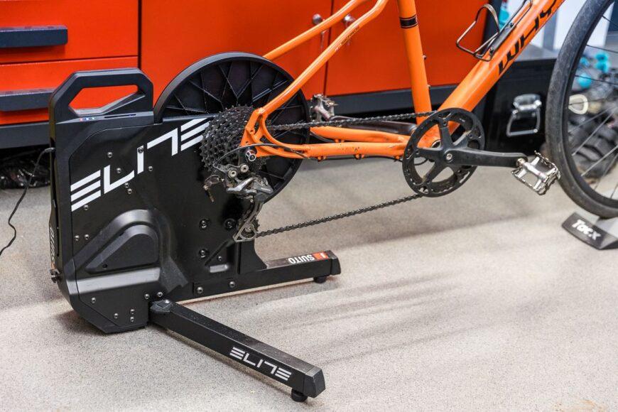

lukasz.przechodzen Opublikowano 21 Lutego 2024 Autor Udostępnij Opublikowano 21 Lutego 2024 3 godziny temu, Veriv napisał(a): są też kompaktowe. Znam co prawda tylko jeden, ale popularny. Elite Suito ma składane nóżki i po ich złożeniu śmiało można go wstawić w wąskie miejsce Na zdjęciach w tekście jest właśnie pożyczony na tydzień od sąsiada Elite Suito ? Pokuszę się o stwierdzenie, że jednak trenażer na koło trochę łatwiej schować pod łóżko czy wrzucić na szafę. Nie mówię, że Suito to jakiś ogromny sprzęt, niemniej w przechowywaniu jest trochę mniej wygodny niż trenażer na koło (który jest lżejszy, z czego po części wynika większa łatwość wciśnięcia go gdzieś ? Odnośnik do komentarza
