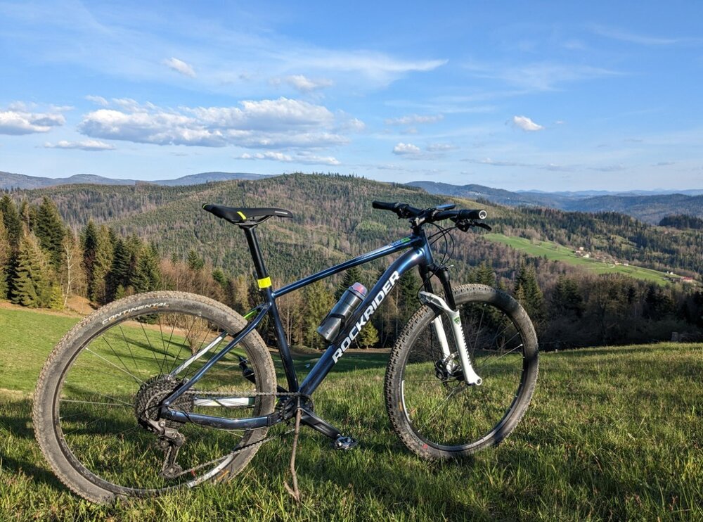

Dobrze że to forum odkryłem kilka miesięcy temu. W innym wypadku bałbym się wsiąść na rower z MT200 i przez kilka lat nie zrobiłbym grubo ponad tysiąca kilometrów po Beskidach. Żeby było jeszcze lepiej obecnie jeszcze na gorzej ocenianych podstawowych tektro z xc100 i nadal jestem w jednym kawałku. Wczoraj trasa z Równicy przez 3 Kopce Wiślańskie na Przełęcz Salmopolską i Baranią Górę. Znów jakimś cudem przeżyłem, tym razem przy wadze 84kg. Cud nad Wisłą dosłownie i w przenośni.
