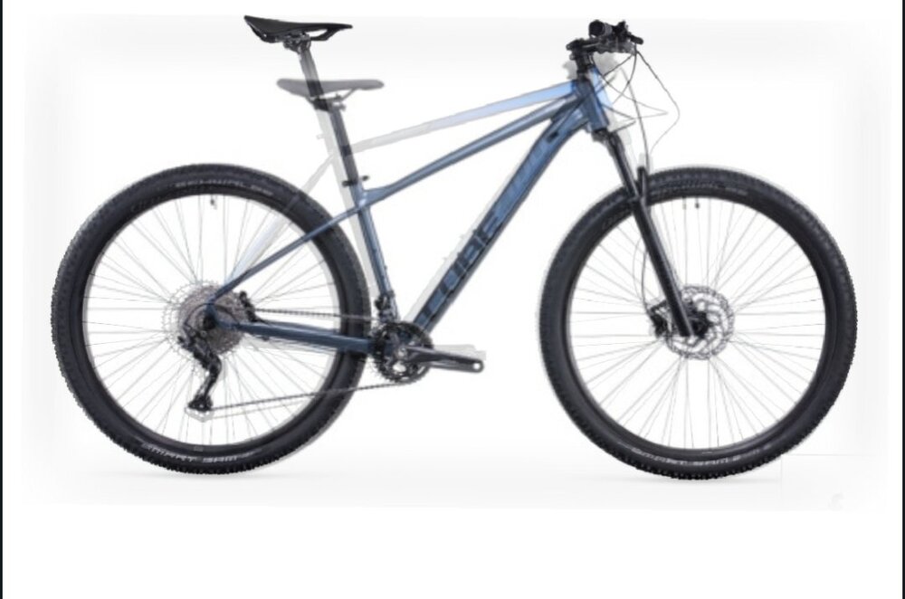

Bonnum Opublikowano 25 Kwietnia 2023 Autor Udostępnij Opublikowano 25 Kwietnia 2023 2 godziny temu, jajacek napisał(a): X6 nie ma sztywnej osi. Tanim kosztem można tu urwać kilo bez problemu zaczynając od opon i dętek. Dzięki za info! Kurcze nigdzie nie tych rowerów. Nie mogę się do nich przymierzyć, nakładając zdjęcia wydaje się jednak dłuższy od Cube 1 godzinę temu, krix napisał(a): Jeśli chcesz wskoczyć oczko wyżej, zobacz na Cube Reaction na OLX. Poza tym jest nowa Merida Big Nine Lite 500 za ok. 5500. Szukam, szukam, tego Cube też widziałem ale to L i jest duży. Przyjrzę się temu z 2018r, jednak nie chciałbym wydawać więcej niż 5 tys. Merida jest super ale za długa niestety ? Godzinę temu, Oskarr napisał(a): To normalne wagi dla rowerów w tej kategorii cenowej. To po prostu Rockridery są lekkie. RR mają lżejsze ramy, napęd 1x zamiast 2x (2x będzie z 0,5 kg cięższy), do tego X mają cięższe opony na drucie zamiast opon w RR zwijanych. Szkoda że z tym xc120 s nie wyszło. Coraz bardziej się przekonuję że być może najlepiej kupić szrot na działkę.. Odnośnik do komentarza

Bonnum Opublikowano 27 Kwietnia 2023 Autor Udostępnij Opublikowano 27 Kwietnia 2023 Panowie i Panie jestem w czarnej d... nawet w Cube rozmiar M nie starcza mi 40cm sztycy. Siodło za niskie. No a L już za długa, nawet damska. Odnośnik do komentarza
BrudnyHenryk Opublikowano 27 Kwietnia 2023 Udostępnij Opublikowano 27 Kwietnia 2023 Wg mojego rehabilitanta zaznaczony kąt nie powinien wynosić mniej niż 90stopni z uwagi na problemy z biodrem. Nie musisz dalej prostować pozycji tylko założyć mniejszą korbę. Wtedy siodełko pójdzie do góry ale noga nie będzie się tak mocno zginać.A ten rower z tym mostkiem jest na ciebie za mały (chyba że masz zamiar używać go do skakania) Odnośnik do komentarza
Bonnum Opublikowano 27 Kwietnia 2023 Autor Udostępnij Opublikowano 27 Kwietnia 2023 27 minut temu, BrudnyHenryk napisał(a): Nie musisz dalej prostować pozycji tylko założyć mniejszą korbę. Wtedy siodełko pójdzie do góry ale moga nie będzie się tak mocno zginąć. Na zdjęciu jest mój Cube Analog rozmiar M ze skróconym mostkiem. Potrzebuję drugiego roweru MTB (żeby go co chwila nie wozić). Każdy nowy rower, nawet marki Cube, ma już dłuższą ramę oraz krótszą rurę podsiodłową. Rozmiar M w Cube jest dłuższy o 1-2cm, ale nie da się wystarczająco podnieść siodła. Musiałbym wziąć L. Inne marki rowerów mają jeszcze gorsze dla mnie proporcje, a zmieniać korbę, mostek i kierownicę (na taką z dużym wzniosem) to za dużo zmian w nowym rowerze (finansowo).. hmmm chyba żeby kupić najtańszego Cuba i zmienić w nim etapami dosłownie wszystko poza ramą. Taki zakup na raty + Wytłumaczcie mi jeszcze raz tą korbę, krótsze ramię o 1cm spowoduje podniesienie o 1cm siodła, czyli będę jeszcze bardziej pochylony żeby dosięgnąć do kierowanicy, która to pójdzie o 1cm w dół względem siodła. Górne ramię korby też będzie 1cm niżej, więc w sumie kąt w biodrze się nie zmieni. @BrudnyHenryk piszesz że ten rower jest za mały, ale dobrze mi się na nim jeździ. W czym większy byłby lepszy? Odnośnik do komentarza
BrudnyHenryk Opublikowano 27 Kwietnia 2023 Udostępnij Opublikowano 27 Kwietnia 2023 2 cm niżej będziesz miał kolano Odnośnik do komentarza
BrudnyHenryk Opublikowano 27 Kwietnia 2023 Udostępnij Opublikowano 27 Kwietnia 2023 po drugie nie stawiaj środka stopy na pedale tylko w miejscu gdzie kończą się palce.Wtedy chyba będziesz mógł jeszcze ciut podnieść siodełko. Odnośnik do komentarza
