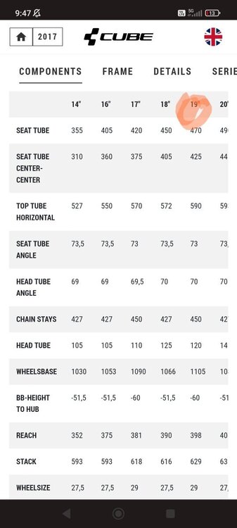

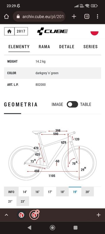

Bonnum Opublikowano 11 Kwietnia 2023 Autor Udostępnij Opublikowano 11 Kwietnia 2023 Hmmm zejście 3kg za 2 tys zł to super wynik, jak to zrobiłeś? Gdyby u mnie było to możliwe to bym chyba na to poszedł, bo to 2x mniej kasy niż kupno nowego a nawet mniej niż zakup sensownego używanego MTB, który by zostawał na działce. Ja mam taką geometrię jak w załączeniu. Tu link do mojego modelu Cube analog 2017 https://archiv.cube.eu/en/2017/802000 Odnośnik do komentarza

Oskarr Opublikowano 11 Kwietnia 2023 Udostępnij Opublikowano 11 Kwietnia 2023 Wersja M jest o 3 cm dłuższa niż Twój obecny cube i ma tą samą wysokość, L od M według strony różni się jedynie długością i ma tą samą wysokość, nie wiem czy to nie błąd na stronie. Jeśli więc zastosujesz mostek o 3 cm krótszy niż w swoim cube, dostaniesz identyczną geometrię co obecnie. Nie wiem tylko ile masz wzrostu, jeśli jesteś za wysoki, to możesz mieć problem z odpowiednim wyciągnięciem siodełka do góry. Odnośnik do komentarza
