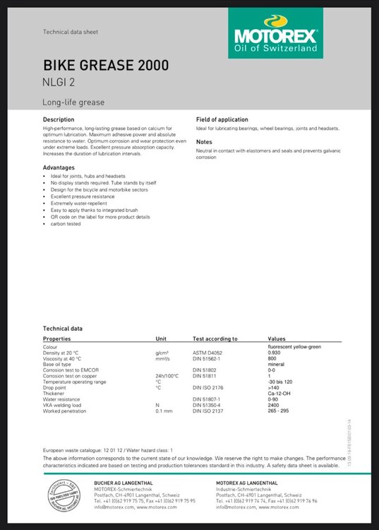

mike21 Opublikowano 27 Maja 2023 Zgłoś Udostępnij Opublikowano 27 Maja 2023 2 godziny temu, krix napisał(a): 1. Mój pierwszy z życiu klucz dynamometryczny Wera 2,5 - 25 Nm, model A5 (końcówka 1/8 cala ). Jest boski, ma wspaniałą kulturę pracy. Nie oddam go nigdy. Żona nie wie, ile kosztował ? Dzieci dostaną w spadku. Klucz bardzo OK niemniej to nasadki Wery są szczególnie ciekawe ? BTW: Ten BG2000 to smar wodnorozcieńczalny ? Jak ma być dobrze to byle jaki smar przemysłowy/motoryzacyjny a jak idealnie to coś z klasą odporności na wodę pod zastosowania morskie. Odnośnik do komentarza

Pepe75 Opublikowano 27 Maja 2023 Zgłoś Udostępnij Opublikowano 27 Maja 2023 33 minuty temu, mike21 napisał(a): Klucz bardzo OK niemniej to nasadki Wery są szczególnie ciekawe ? BTW: Ten BG2000 to smar wodnorozcieńczalny ? Jak ma być dobrze to byle jaki smar przemysłowy/motoryzacyjny a jak idealnie to coś z klasą odporności na wodę pod zastosowania morskie. Czy smar wodnorozcieńczalny może być jednocześnie odporny na wodę - poważnie pytam ? To nie sarkazm, ja się na tym nie znam - ale ten smar jest/był mocno polecany. Odnośnik do komentarza
ram Opublikowano 28 Maja 2023 Zgłoś Udostępnij Opublikowano 28 Maja 2023 (edytowane) To czy jest wodorozcieńczsalny to drugorzędne. Tak, całkowicie woda się go nie ima. Nawet w wysokich ciśnieniach. Służy miedzy innymi do skutecznej ochrony łożysk, elementów ruchomych w wędkarskich kolowrotkach nomen-omen produkcji Shimano. Warto zainwestować, nie jest tani. Edytowane 28 Maja 2023 przez ram . Odnośnik do komentarza
