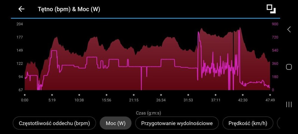

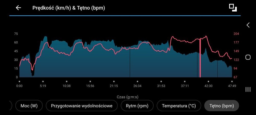

Oskarr Opublikowano 12 Marca 2023 Udostępnij Opublikowano 12 Marca 2023 48 minut temu, dfq napisał(a): No spoko, ja jestem amatorem. Trenażer używam tylko w sezonie zimowym do podtrzymania kondycji. I nie chcę też za wiele kręcić żeby motywacja była na właściwy sezon. Lata ścigania się z innymi mam dawno za sobą ? Nie to mnie fascynuje, raczej ambitna turystyka, natura i takie tam. Jak na trenażery dla amatorów te Wahoo core są całkiem ok, zawodowcy czy ambitni amatorzy pewnie potrafią je zajechać. 50 czy 100 watów przekłamania to pewnie chwilowa moc ? Ja pisałem o średniej z np 30km i uważam że to jest całkiem ok. Mówię o średniej z 30 km. Dobrze działa I pokazuje czy ustawionym nachyleniu 0 stopni. Jak ma pokazywać zjazd np. Na zwifcie albo jak się na zwifcie jedzie w grupie i masz plusy za jazdę w cieniu to przy wyższej prędkości są różne zakłamania. Poniżej przykład o co mi chodzi. Do 31 minuty jazda na ustawionej mocy z zegarka od 330 watow do 450 z najwyższym biegiem w rowerze, nagle wychodzi, że aby utrzymać 450 watow jadę na 170 tetna i mogę to trzymać. Od 30 minuty wyłączona kontrola mocy z zegarka i przełączona kontrola wzniesienia ma zwifta. Dalej chore wartości ale prędkość spadła to aby utrzymać tą samą moc + 10 tetna. Z tego treningu zegarek mi policzył nowe ftp ma poziomie 360, rzeczywiście od 5 do 42 minuty srednia mi tam wyszła z 370 watow, to jednak bullshit. Jakbym trzymał tyle z moimi 68 kg to bym walczył o padło na mistrzostwach Polski a nie walczę. Przy nachyleniu 0% ftp okolice 300 wychodzi ? Odnośnik do komentarza
Veriv Opublikowano 13 Marca 2023 Udostępnij Opublikowano 13 Marca 2023 Oskar, jaki to model Wahoo? Pomiar tętna z zegarka? Odnośnik do komentarza
Oskarr Opublikowano 13 Marca 2023 Udostępnij Opublikowano 13 Marca 2023 Pomiar tętna tutaj z czujnika na pierś garmin hrm dual. Pokrywa się ze wskazaniami z zegarka garmin Fenix 6 pro. Trenażer wahoo kick snap Odnośnik do komentarza
