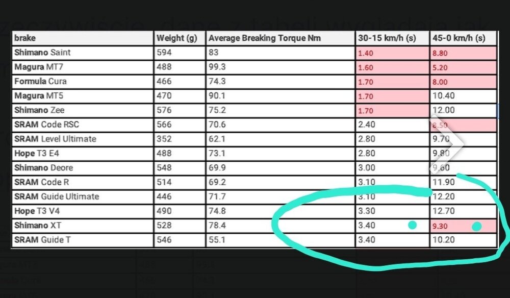

mike21 Opublikowano 9 Lutego 2023 Udostępnij Opublikowano 9 Lutego 2023 Dźwignia efektywna w przyp. SW w końcowej fazie jest ze 25% większa niż w przypadku klamek klasycznych o tej samej długości. Odnośnik do komentarza
BrudnyHenryk Opublikowano 9 Lutego 2023 Udostępnij Opublikowano 9 Lutego 2023 A skąd te dane?w takim przypadku wyniki w tamtej tabelce wskazywałyby niesamowitą przewagę Shimano nad resztą stawki, a tak nie jest Odnośnik do komentarza

Veriv Opublikowano 10 Lutego 2023 Autor Udostępnij Opublikowano 10 Lutego 2023 10 godzin temu, BrudnyHenryk napisał(a): A skąd te dane? w takim przypadku wyniki w tamtej tabelce wskazywałyby niesamowitą przewagę Shimano nad resztą stawki, a tak nie jest Zdecydowanie widać taką przewagę. Dane wypadałoby posortować, bo do jednego śmietnika są wrzucone hamulce zjazdowe i trailowe/XC. Można też pokazać wyciągając jednak pare przykładów Shimano XT -topowe hamulce Shimano XC/Trail - mają średnio 78Nm. Level Ultimate 62Nm (średni moment słabszy o 1/4 od Shimano XT) Guilde Ultimate 72Nm (średni moment słabszy o 1/10 od Shimano XT) Pamiętać dalej trzeba, że to średnia. Skok momentu następuje ale dopiero na końcu efektywnego zakresu pracy dźwigni. Hamujesz jednak dłużej. Tak jak na tym wykresie, gdzie XTR wrzucono pomiędzy hamulce zjazdowe. Szczyt momentu masz dopiero pod koniec hamowania. Odnośnik do komentarza
BrudnyHenryk Opublikowano 10 Lutego 2023 Udostępnij Opublikowano 10 Lutego 2023 Zarówno na wykresie jak i tabeli widać, że Sram są słabsze, ale to nie znaczy, że Shimano są mocniejsze Odnośnik do komentarza
mike21 Opublikowano 10 Lutego 2023 Udostępnij Opublikowano 10 Lutego 2023 14 godzin temu, BrudnyHenryk napisał(a): A skąd te dane? w takim przypadku wyniki w tamtej tabelce wskazywałyby niesamowitą przewagę Shimano nad resztą stawki, a tak nie jest a) Dane z wykresów jakie miałem okazję widzieć. Dot. klamki Shimano bez SW vs. klamka Shimano z SW - I ów klamki faktycznie mają "niesamowitą" przewagę nad resztą stawki Shimano. b) Całkowity moment spowalniający jest zależny przede wszystkim również od innych czynników - kilka postów wyżej pisałem o tym, że testy robione na zestawie klocki+tarcza jakie dystrybutor dostarczył w komplecie. A chociażby tarcze Shimano do SM-RT7x włącznie to wielkie nieporozumienie. c) W czterotłoczkowcach Hope i Magura wypadkowa powierzchnia tłoków w zaciskach jest większą niż w Shiamano. O ile pamiętam podobnie jest w Formulach. 12 godzin temu, jajacek napisał(a): @mike21 A jakbyś miał dla siebie kupić heble do XC z zastosowaniem rekreacja plus, ustawki z kumplami i ścignięcie się raz na ruski rok to jaki byś zestaw wybrał? W rowerze do lekkich zastosowań jestem przyzwyczajony do XT. Obecnie M8100 z tarczami RT86 i klockami J04C. Ale tak samo byłem zadowolony czy to z M8000 czy M785. Na co dzień nawet bym szedł w kierunku zwykłych klocków mineralnych G. Robiłem kilka podejść do Magury (różne modele) ale nie potrafiłem się przestawić (zupełne nie leży mi ta "modulacja" dla mnie tożsama z brakiem hamowania - trzeba dusić te klamki żeby coś się działo ?). Z obsługowego pkt widzenia Shimano też jest prostsze (odpowietrzanie, ustawianie zacisków). W ścieżkowcu FS mam obecnie przekombinowane hamulce ale tam celem było wykorzystanie kilku gratów jakie miałem pod ręką ?. Przód MT520+mtaliczne D02S+tarcza SRAM G02 180mm; tył M8000+metaliczne G04+SRAM G02 180mm. Klamki M6000. Przy mojej masie ~100kg nie mam żadnych zastrzeżeń co do pracy czy siły hamowania. Fabrycznie były tam Guide'y R, które do niczego się nie nadawały. Odnośnik do komentarza
Veriv Opublikowano 10 Lutego 2023 Autor Udostępnij Opublikowano 10 Lutego 2023 Godzinę temu, BrudnyHenryk napisał(a): Zarówno na wykresie jak i tabeli widać, że Sram są słabsze, ale to nie znaczy, że Shimano są mocniejsze Bo to może być mocno subiektywne i niekoniecznie odczucia użytkownika co do mocy hamulców będą się pokrywać z faktyczną drogą hamowania. Ten test na który się powołujemy fajnie to pokazał, mierząc czas hamowania w danych zakresach prędkości, gdzie zwalniając o 15km/h shimano XT zwalnia co najwyżej przeciętnie. Ale, w sytuacji hamowania z 45 do 0 wykręca jedno z lepszych wyników w teście. Jest to najpewniej zasługa tego servowave. Stawiał bym jednak że efektywne zwalnianie jest bardziej użyteczne bo zjeżdżając raczej nie ma po co hamować do 0. Sama idea servowave wydaje sie dziwna. To jakby wskutek szybszego ruchu kursora czułość myszy skakała kilkukrotnie ? Tak raczej trudniej "trafić" w optymalne hamowanie. Odnośnik do komentarza
