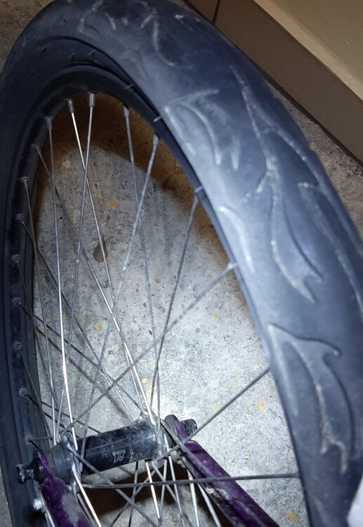

ram Opublikowano 13 Grudnia 2022 Udostępnij Opublikowano 13 Grudnia 2022 2 godziny temu, BrudnyHenryk napisał(a): Każda opona MTB wg mnie trzyma się asfaltu lepiej niż wąska szosowa, czy gravelowa. Kostki huczą i dają duże opory toczenia, ale trzymają się mocno drogi. ...niż szosówką- zgoda. Ale piszę o poruszaniu się w zimie po asfalcie, w mieście, jeździe do pracy po bułki, na MTB a nie na oponach szosowych. I tak w mieście , na co dzień jeżdżę po zagołoledzionych rano drogach, na oponach typu SLICK z upuszczonym do minimum powietrzem. W zimie po mieście jeżdżę z górą 30 lat. Zwykłe "górskie" opony nie kleją się asfaltu poniżej +5 st. C. Na 5 doznanych kontuzji, 3 były w zimie, w mieście, na oponach mtb. Ostatnia jaką złąpałem, 3 lata temu, to złamane 2 żeber na skutek wjechania na szkło reflektora wbudowane w trotuar. Od tej pory jeżdżę zimą tylko na slickach. Zresztą w lecie również. Jest cicho, szybko i przyjemnie. Powierzchnie opony odwzorowuje powierzchnie podłoża. Wspomniane przez Ciebie kostki/ kołki na oponie mtb huczą i nie trzymają się twardej nawierzchni. Opony MTB są projektowane do jazdy terenowej a nie na utwardzone drogi. Podobnie zresztą jak mieszanka zimowych opon samochodowych , która ma kleić się do podłoża i nie być " twarda" w temp. ujemnych. Odnośnik do komentarza

ram Opublikowano 14 Grudnia 2022 Udostępnij Opublikowano 14 Grudnia 2022 Godzinę temu, miro napisał(a): czasami oglądam 'lodowy' motorsport. I tam jednak na slickach nikt nie jeździ - co więcej, kolce mają oczywiście, że nie jeździ na slick. Ja pisałem, o jeździe w mieście, po asfalcie, zimą , bez śniegu i lodu, na slickach. ? Odnośnik do komentarza
