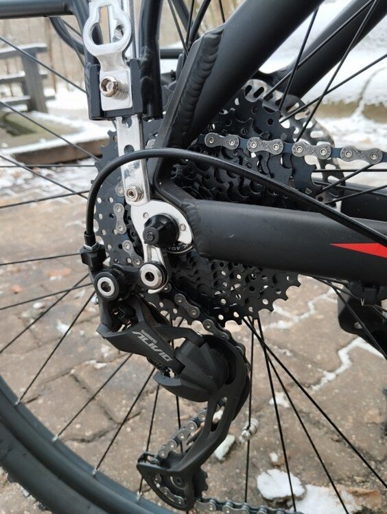

Turysta05 Opublikowano 15 Grudnia 2023 Udostępnij Opublikowano 15 Grudnia 2023 36 minut temu, Greg29 napisał(a): Więc przy zmianie na 34t musisz dać dłuższy łańcuch Czy te wskazówki potwierdza praktyka? Ja mam wręcz przeciwne doświadczenia: z przodu 1x38z, z tyłu kaseta 11-32z zmieniona na 11-40z. Różnica kolosalna, z tyłu pojawił się blat większy niż na przodzie, łańcuch z tyłu praktycznie owija zębatkę w pełni (1/2) tak jak blat przedni (taki układ przerzutki). Wszystko działa, nic poza tym nie zmieniłem, może oprócz tego, że minimalnie podregulowałem przerzutkę. Skąd te obawy przed zmianą? Odnośnik do komentarza
Greg29 Opublikowano 15 Grudnia 2023 Udostępnij Opublikowano 15 Grudnia 2023 Tak jak napisałem już wcześniej - przy zmianie o 2 zęby nie trzeba zmieniać łańcucha. I tak, te wskazówki potwierdza praktyka, zmieniałem korbę z 48 na 46t i łańcuch przy okazji też - mierzyłem ten nowy od nowa, tak jakbym zakładał pierwszy raz i wyszła mi ta sama ilość ogniw. To, że u Ciebie po zmianie zębatki o 8 zębów pasuje stary łańcuch wydaje się aż nieprawdopodobne. Nasuwają się dwie odpowiedzi: albo masz zbyt krótki łańcuch na najlżejszym przełożeniu i wózek przerzutki w tym położeniu jest skierowany idealnie poziomo do przodu albo masz tak wyciągnięty łańcuch, że to ogarnął ? Odnośnik do komentarza

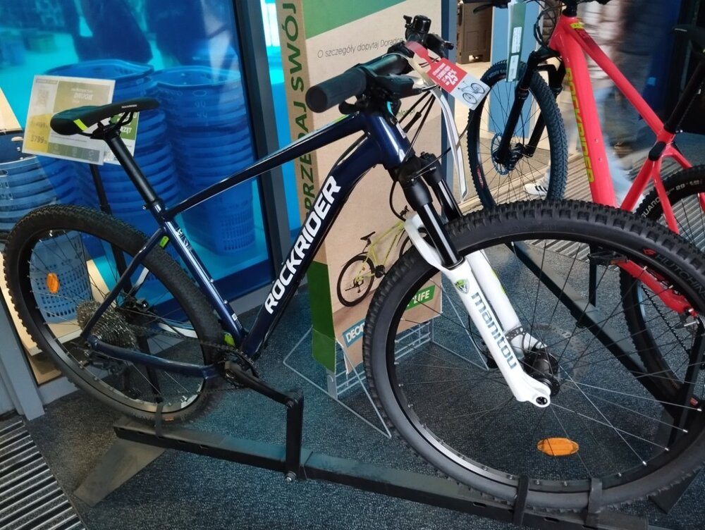

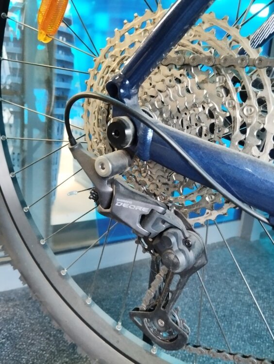

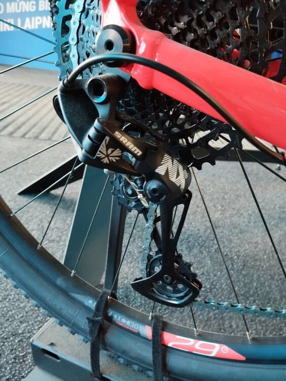

Turysta05 Opublikowano 15 Grudnia 2023 Udostępnij Opublikowano 15 Grudnia 2023 . 4 godziny temu, Greg29 napisał(a): ...To, że u Ciebie po zmianie zębatki o 8 zębów pasuje stary łańcuch wydaje się aż nieprawdopodobne. Nasuwają się dwie odpowiedzi: albo masz zbyt krótki łańcuch na najlżejszym przełożeniu i wózek przerzutki w tym położeniu jest skierowany idealnie poziomo do przodu albo masz tak wyciągnięty łańcuch, że to ogarnął ? ?????...... Ja tam nie należę do tych co dyskutują z fizyką (o fizyce, owszem?), "szkiełko i oko", widać działa albo nie. Wyszukałem kilka zdjęć, takiego na max zębatce nie mam, ale zrobię?, nie spodziewałem się, że i takie się przyda. Proszę zwrócić uwagę, że wszystkie przerzutki są w podobnym układzie i wszystkie działają?. Mój Rumak-III, najechane 350km, kaseta 40z Rockrider XC120, najechane 0,5km po sklepie, kaseta chyba 50z Rockrider XC100, najechane 0,5km po sklepie, kaseta chyba 50z Odnośnik do komentarza
