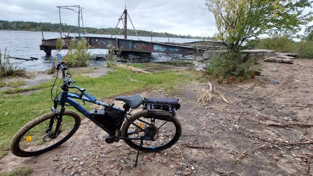

Yarecki Opublikowano 6 Listopada 2023 Udostępnij Opublikowano 6 Listopada 2023 @Robi68 Jaki masz zamontowany model bagażnika i jak się spisuje? Odnośnik do komentarza
Oskarr Opublikowano 6 Listopada 2023 Udostępnij Opublikowano 6 Listopada 2023 @Robi68 jeśli Ci źle działa amor to możesz iść na serwis do deca. To że coś tam innego porobiłeś z rowerem nie ma znaczenia. Ten amor pracuje gorzej od rockshocka, ale nie aż tak, jak opisujesz. Możliwe, że serwis zerowy rozwiąże problem. Inny problem to Twoja geometria na tym rowerze. Masz za dużą ramę patrząc po tym co zrobiłeś z kierownicą. Tak się nie jeździ... masz teraz kierownicę w osi rury od amortyzatora, masz dzięki temu wybitnie upośledzoną jazdę, skręcanie i stabilność na rowerze. Odnośnik do komentarza
Robi68 Opublikowano 6 Listopada 2023 Udostępnij Opublikowano 6 Listopada 2023 31 minut temu, Oskarr napisał(a): Inny problem to Twoja geometria na tym rowerze. Masz za dużą ramę patrząc po tym co zrobiłeś z kierownicą. Tak się nie jeździ... masz teraz kierownicę w osi rury od amortyzatora, masz dzięki temu wybitnie upośledzoną jazdę, skręcanie i stabilność na rowerze. Nie jest tak źłe przy moim trybie jazdy:). Turystyczne zwiedzanie po wszelkich drogach i ścieżkach. Zależało mi właśnie na długim rowerze i stabilnej jeździe na wprost. Ten rower potrafi rozwinąć spore prędkości i świetnie pomyka leśnymi drogami płynnie lecąc przez koleiny, piaski itp. Wystarczy pochylanie i manewrowanie ciałem aby omijać np. kałuże i błoto w lesie. Single tracki nie są już dla mnie. Czuję się na nim bardzo pewnie, przynajmniej w porównaniu w moim poprzednim MTB na 26 tez z DECA. Jedyne co bym w nim jeszcze zmienił to dał jeszcze szersze opony, no i może w przyszłości lepsze hamulce. Musze tez wykombinować jakieś błotniki, czasami by się przydały. 37 minut temu, Yarecki napisał(a): @Robi68 Jaki masz zamontowany model bagażnika i jak się spisuje? To chyba coś takiego BAGAŻNIK CUBE 93094 ACID UNIVERSAL PURE RILINK. Póki co spisuje się.:) Odnośnik do komentarza
Robi68 Opublikowano 6 Listopada 2023 Udostępnij Opublikowano 6 Listopada 2023 36 minut temu, Oskarr napisał(a): @Robi68 jeśli Ci źle działa amor to możesz iść na serwis do deca. To że coś tam innego porobiłeś z rowerem nie ma znaczenia. Ten amor pracuje gorzej od rockshocka, ale nie aż tak, jak opisujesz. Możliwe, że serwis zerowy rozwiąże problem. Do Decathlonu nie pójdę, szkoda czasu, szczególnie po opisywanych perypetiach forumowiczów z serwisem w Decathlonie. Oddam w zimie do swojego serwisu. Pocieszające jest to że dałeś mi nadzieję ze jest szansa na normalna pracę tego amorka. Odnośnik do komentarza
Oskarr Opublikowano 6 Listopada 2023 Udostępnij Opublikowano 6 Listopada 2023 29 będzie stabilniejszy bo ma większe koła I moment żyroskopowy dzięki temu jest większy. Jednak duża baza kol przy takim skrajnym cofnięciu mostka daje gorsze efekty niż jakbyś miał krótszy rower z normalnym mostkiem. Spójrz na mostki w rowerach szosowych, które mają stabilnie jechać prosto przy dużych prędkościach, tam mostki 100-120 mm to standard. To co Ty zrobiłeś to bardziej pójście w kierunku bmx który ma być bardzo niestabilny i dawać radę podczas robienia tricków. Spróbuj przesunąć siodełko z 2 cm do przodu I o 2 cm przesunąć w przód kierownice, dalej będzie źle ale nie będzie już tak tragicznie. Odnośnik do komentarza
Robi68 Opublikowano 6 Listopada 2023 Udostępnij Opublikowano 6 Listopada 2023 Może kiedyś sprawdzę. Zawsze warto doświadczyć osobiście. Oryginalny mostek w EXP też jest krótki, mój jest po prosu wyżej. Dla mnie jest Ok. Przykład roweru szosowego to nie dla mnie, nie przejechałbym na nim nawet 100m. To dla młodych sprawnych, zdrowych ludzi ze zdrowymi do czasu kręgosłupami. Osobiście preferuję bardziej prostą sylwetkę. Ba najwygodniej to mi się jeździ na typowym rowerze miejskim:) Na obecnym EXP przejeżdżam dystanse do 100km i daję radę, szczególnie po wymianie siodełka i sztycy amortyzowanej Cane creek. Przed zakupem patrzyłem jeszcze na Hoonera, ale tam już za bardzo to poszło do przodu i było dziwne uczucie machnia dechą przy skręcaniu, ponadto większe trudności z elektryfikacją. EXP po pierwszych próbach skradł serce w dodatku w tej cenie osie boost bez konkurencji. Ponadto zauważ ze tu środek ciężkości roweru (silnik, bateria) daje zupełnie inne możliwości niż goły rower. Odnośnik do komentarza
pandarek Opublikowano 7 Listopada 2023 Udostępnij Opublikowano 7 Listopada 2023 13 godzin temu, Robi68 napisał(a): Nie jest tak źłe przy moim trybie jazdy:). Turystyczne zwiedzanie po wszelkich drogach i ścieżkach. Zależało mi właśnie na długim rowerze i stabilnej jeździe na wprost. Ten rower potrafi rozwinąć spore prędkości i świetnie pomyka leśnymi drogami płynnie lecąc przez koleiny, piaski itp. Wystarczy pochylanie i manewrowanie ciałem aby omijać np. kałuże i błoto w lesie. Single tracki nie są już dla mnie. Czuję się na nim bardzo pewnie, przynajmniej w porównaniu w moim poprzednim MTB na 26 tez z DECA. Jedyne co bym w nim jeszcze zmienił to dał jeszcze szersze opony, no i może w przyszłości lepsze hamulce. Musze tez wykombinować jakieś błotniki, czasami by się przydały. To chyba coś takiego BAGAŻNIK CUBE 93094 ACID UNIVERSAL PURE RILINK. Póki co spisuje się.:) Podobno ten bagażnik pasuje do EXPL 540: https://allegro.pl/oferta/tylny-bagaznik-rowerowy-crosso-13818287155?reco_id=0c09d707-7d49-11ee-bbfc-06904e9d5ac8&sid=1b14f67fa36602937f1572a57e6df4124ef63b53ab9897d3b9ab8b1bd1d899d5#productReviews Odnośnik do komentarza
Robi68 Opublikowano 7 Listopada 2023 Udostępnij Opublikowano 7 Listopada 2023 Szukam błotnika pasującego do EXP540 pod bagażnik. Ten byłby chyba Ok z tym że trochę za wąski https://www.centrumrowerowe.pl/blotnik-pod-bagaznik-topeak-tetrarack-fender-m2-pd31094/ Błotniki mocowane do sztycy chyba nie sprawdza się i nie wejdą pod bagażnik Odnośnik do komentarza
pandarek Opublikowano 7 Listopada 2023 Udostępnij Opublikowano 7 Listopada 2023 11 minut temu, Robi68 napisał(a): Ten byłby chyba Ok z tym że trochę za wąski https://www.centrumrowerowe.pl/blotnik-pod-bagaznik-topeak-tetrarack-fender-m2-pd31094/ Podobno wchodzi opona 2.8 https://allegro.pl/oferta/topeak-tetrarack-fender-m2-blotnik-pod-bagaznik-12664377104 Odnośnik do komentarza
