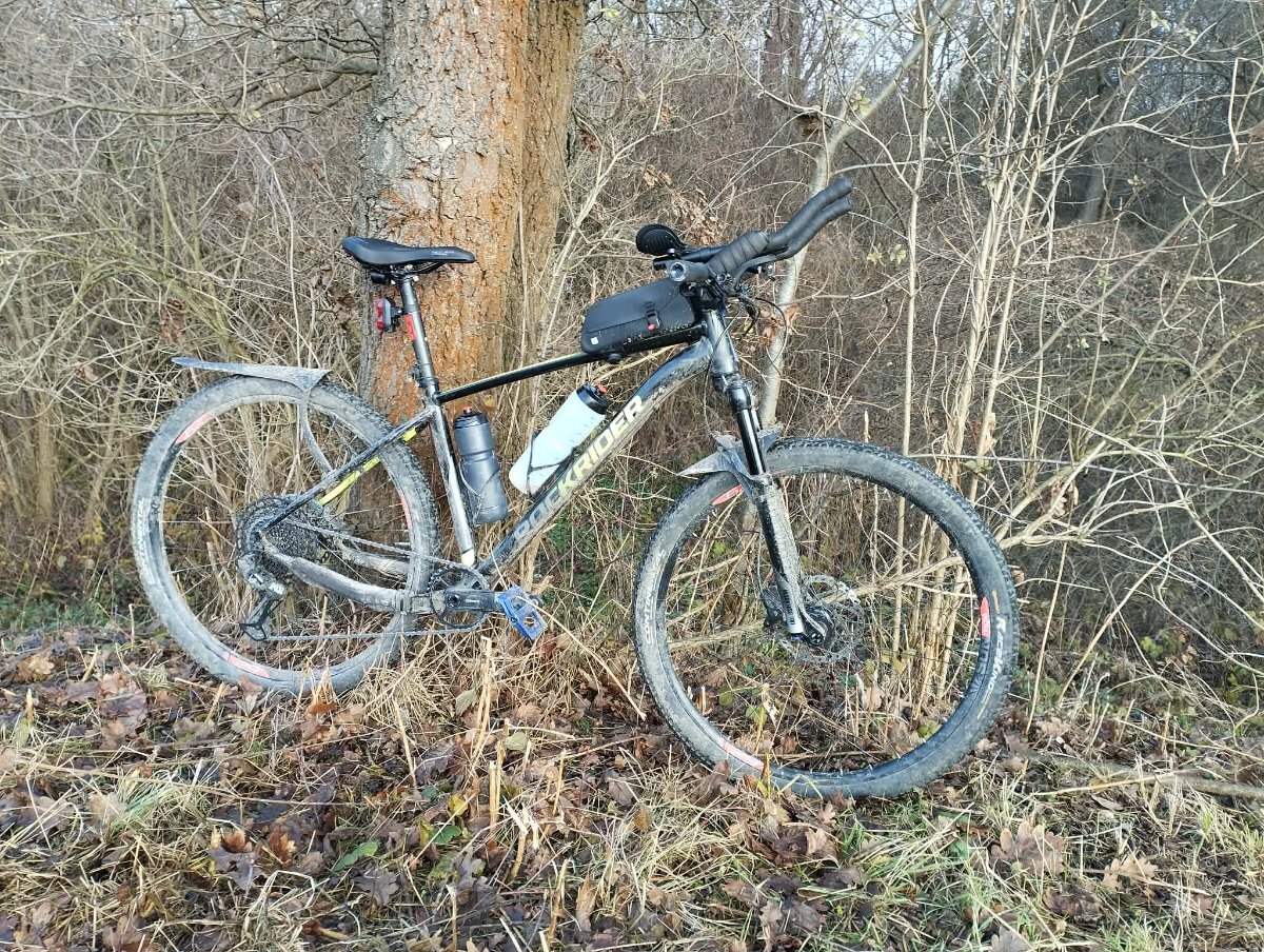

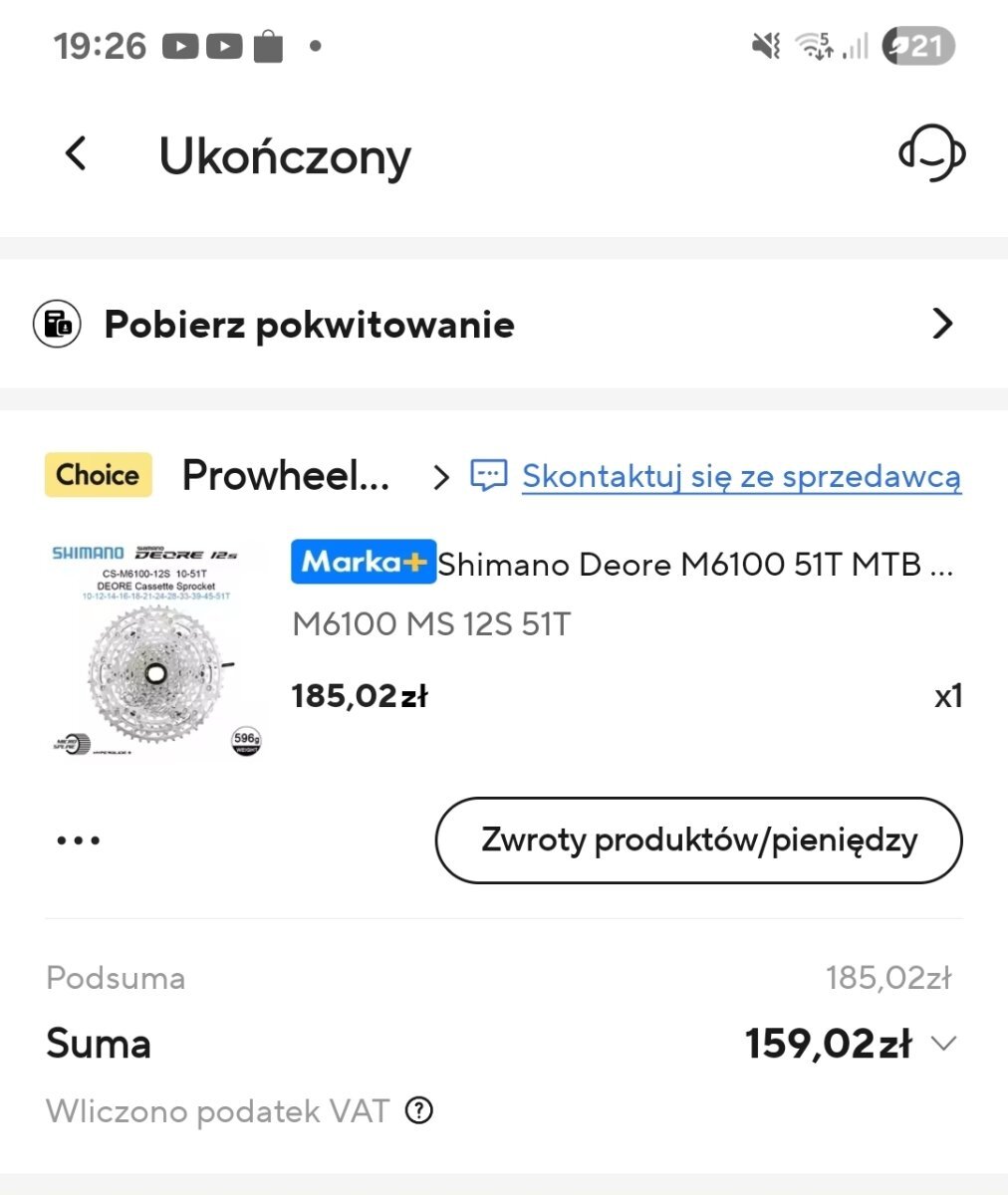

rogIgor90 Opublikowano 14 Grudnia Udostępnij Opublikowano 14 Grudnia XC 100 sram nx pierwszej generacji, kupiony na OLX za 2600zł z bardzo małym przebiegiem. Z poprzedniego roweru wleciały hamulce mt410/mt401 + tarcze rt66 2 x 180mm. Fabryczne Torro na których kupiłem rower od razu wymienione na back chilli race King 2,2". Dla wygody wymienione również pedały, chwyty, siodełko i mostek 40mm. W tym roku startuje w ultramaratonie Wisła 1200 tak więc dodatkowo wleciała lemondka co by dać rękom odpocząć na szutrach i ścieżkach asfaltowych oraz podgonić średnią prędkość dzięki lepszej pozycji aero. Z planowanych upgrade'ów to: -wymiana amortyzatora na rebe 120 mm -na treningach w sezonie jesienno-zimowo-wiosennym kaseta ma bardzo ciężkie życie tak więc prawdopodobnie w marcu wymienię bębenek na micro spline i wleci kaseta od Shimano 10-51 - jak się zrobi delikatnie cieplej albo pojawi się jakieś okienko pogodowe tej zimy pojadę sobie w góry i jeśli obecny zestaw hamulców będzie za słaby to przedni hamulec będzie wymieniony na SLX 7100 Tutaj będę mieć pytanie do bardziej doświadczonych forumowiczów. Udało mi się znaleźć na OLX sklep rowerowy który handluje częściami i mają oni w ofercie bębenek microspline do piasty sunringle za 250 zł. Nie wiem ile w sezonie zimowo wczesnowiosennym serwis we Wrocławiu weźmie za wymianę bębenka. Dlatego zastanawiam się właśnie czy nie bardziej będzie się opłacać kupić na OLX całe koło DT Swiss 1700 z piasta dt 350 już i założonym bębenkiem microsplane. Takie koło można dorwać już w przedziale 650 750 zł. Charakter w jaki używam i będę urzywać rower to taka ambitniejsza turystyka, bike paking i od roku 2026 eksploracja Sudetów po trasach ultramaratonów typu gravmageddon + single. Odnośnik do komentarza

rogIgor90 Opublikowano 16 Grudnia Udostępnij Opublikowano 16 Grudnia To co piszesz ma bardzo dużo sensu ale dla osoby która robi rocznie bardzo duże przebiegi. Ja w tym roku od listopada po prostu zacząłem mocniej jeździć na rowerze bo buduje bazę ogólnej wytrzymałości do jazdy na rowerze. Po przyjechaniu Wisły 1200 (planuję ambitnie przyjechać ją poniżej 100 godzin) będę jeździć na rowerze tylko w celu utrzymania tej wyrobionej wcześniej formy, tak by być stanie na bikepackingu po górach dać radę dziennie przyjechać około 120 km. Kupiłem rower XC świadomie, to jest dla mnie rower ATB. Nie mam miejsca trzymać fulla, grawela i szosy więc kupiłem rower który z moimi modyfikacjami da radę wjechać mniej więcej wszędzie a i na płaskich asfaltowych odcinkach nie będzie jakoś okrutnie zamulać. Są to świadome kompromisy. W związku z tym zależy mi na szerokim zakresie przełożeń. Jak się zapakuję w namiot, śpiwór, jedzenie, i 3l wody to z kasetą 10-51 mogę z przodu założyć blat 30t co da mi znacznie lżejsze przełożenie niż moje obecne 34/50 a praktycznie zachowam najcięższe przełożenie bo 30/10 a 34/11 to właściwie to samo. Poza tym chyba sobie wykrakałem tą wymianę bębenka, na ostatnich jazdach jak napęd był obrzucony trochę błotem to miałem wrażenie że łańcuch czasem nie chce złapać przełożenia. Wczoraj było sucho więc i napęd był czysty co oznacza, że problem jest w piaście. Jak przestaje pedałowac i słychać cykanie blaszek w bębenku a następnie zaczynam pedałować to kaseta czasem się kręci ale nie napędza koła. Zakręce dwa razy do tyłu i potem znowu do przodu to zaczyna łapać. Nie jest to jeszcze jakieś chroniczne zjawisko na mojej ostatniej jeździe 50 km zdarzyło mi się tak około 5 razy. I tutaj pytanie czy można się dobrać do środka tej piasty i ją przeserwisować bez jakiś specjalistycznych narzędzi? Bo jeśli będę musiał oddać koło do serwisu zapłacić stówkę za rozebranie piasty przesmarowanie i tak dalej to ja już wolę chyba wydać 250 zł więcej i wymienić od razu cały bębenek na microspline. Tak zdaję sobie sprawę że oprócz tego jeszcze będę musiał kupić kasetę i łańcuch Shimano. Odnośnik do komentarza
