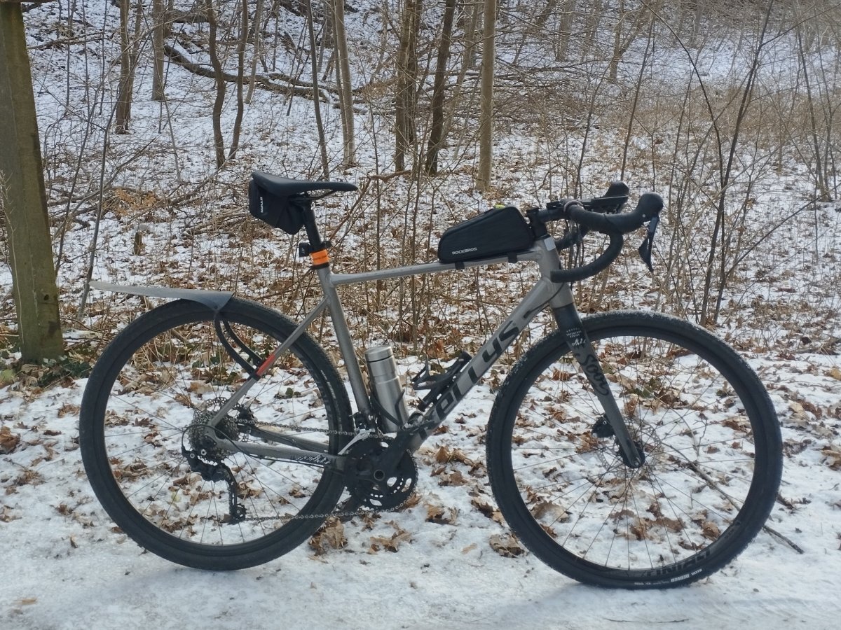

Greg29 Opublikowano 16 Września Opublikowano 16 Września Jeśli chodzi o opony - tak, podobno Tufo HD są już odporne na przebicia ale nie testowałem, tak piszą ludzie w internetach. Ja do użytkowania głównie na adfalcie, sporadycznie na szutrach, używam semi slicków Maxxis Receptor 40c ale na zimę, gdzie głównie jeżdżę pi szutrach a lesie, żeby się schować przed wiatrem (mieszkam nad morzem) zakładam Maxxis Reaver 45c z delikatnym bieżnikiem. Opony Maxxis bardzo łatwo się zakłada (mam też Maxxis Recon i Recon Race w mtb), nie potrzebujesz do tego żadnych łyżek, wystarczą same dłonie. Próbowałem Continentali Race King i były strasznie krzywe, oddałem do sklepu. Maxxis Reaver są dość szybkie, mają jakąś tam trakcję, chyba są godne polecenia. Jeśli chodzi o torbę - ja w grawelu mam małą podsiodłówkę na niezbędne narzędzia (zapasowa dętka, łatki, multitool, zapasowa spinka do łańcucha i hak przerzutki, kilka trytytek i dwie łyżki) i torbę na górną rurę w której mam klucze, żel lub batonik, jakaś zapinka typu Abus Combiflex, zapasowa lampka. Dodatkowo, przy koszyku na bidon mam pompkę:

Greg29 Opublikowano 16 Września Opublikowano 16 Września A no właśnie, zapomniałem wcześniej napisać, że o torbę na ramę absolutnie się nie zahacza kolanami
