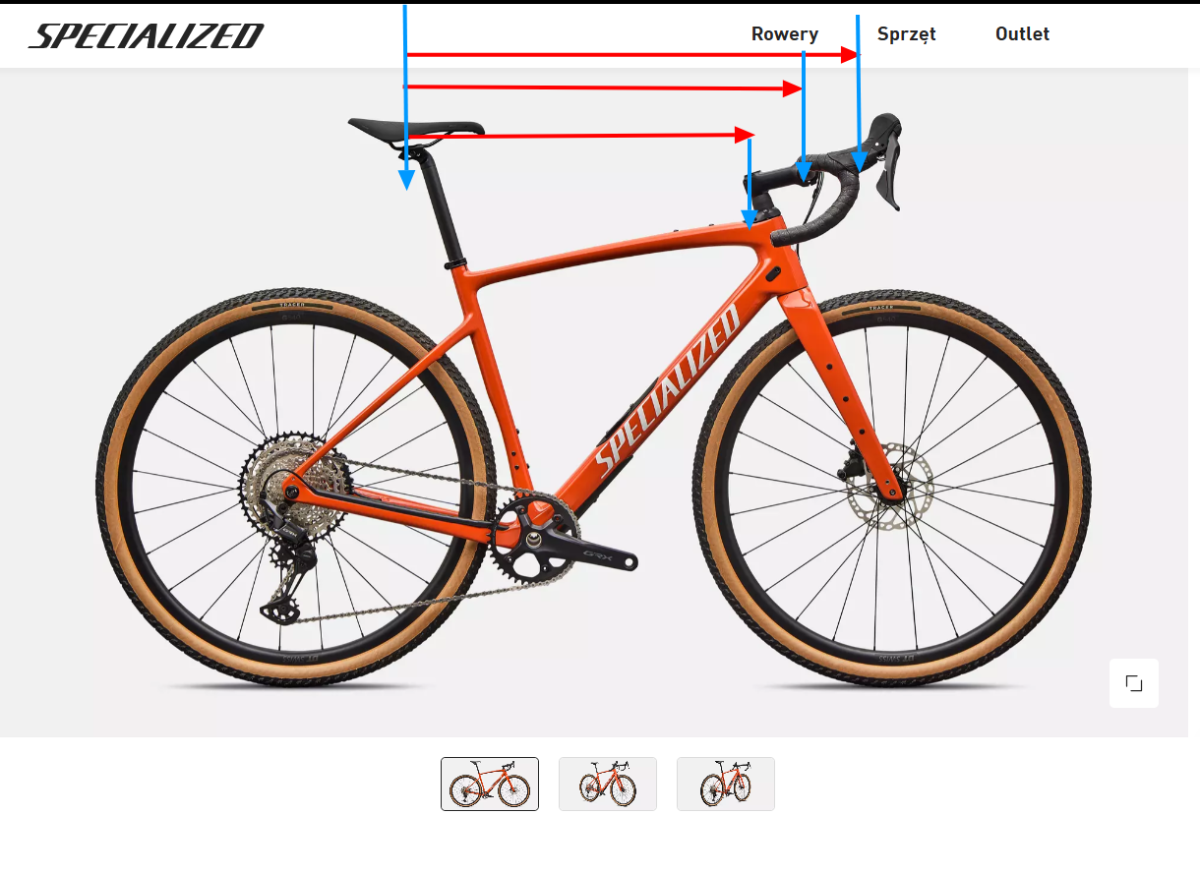

Pepe75 Opublikowano 7 Lutego Opublikowano 7 Lutego @patryk69 dzięki za miłe słowo. Jak masz możliwość to podjedź do Speca we Wrocławiu i zobacz czy mają Diverge rozm 54. Zobaczysz czy jest Tobie wygodnie na nim. Moim zdaniem jest idealny na 175cm. Jeżeli tak to zrób pomiary wg rysunku i porównaj do Krossa S i M, Meridy S. W Decathlonie pewnie będą mieli najwięcej miejsca, więc jak będzie tam jakiś gravel to pojeździj i sprawdź wymiary. @Veriv ja też mam ten problem, bo jestem przy 175cm na przecięciu wymiarów. Zmieniałem niedawno Chisela hardtail rozm M na Chisela full. Wg rozmiarówki jestem pomiędzy M i L. Różnica tte w tych rozmiarach to ponad 30mm. M-ka full jest krótsza o 10mm od M-ki hardtail (przez krótszy mostek 10mm) z kolei L-ka z mostkiem 50mm wydawała mi się zbyt nerwowa. Wziąłem M-kę z opcją, że założę mostek o 10mm dłuższy i prawdopodobnie będę musiał zmienić dropper bo mam wysunięty do limitu i może będzie brakowało 5-10mm do optymalnego ustawienia. Więc nie wiem czy to jest suboptymalne, biorąc pod uwagę że większość M-ek ma porównywalne tte to za bardzo nie mam alternatywy. Trek ma rozmiar M/L - ale najbardziej zbliżony model mają 1,5kg cięższy i 50% droższy - więc to taka sobie alternatywa.
